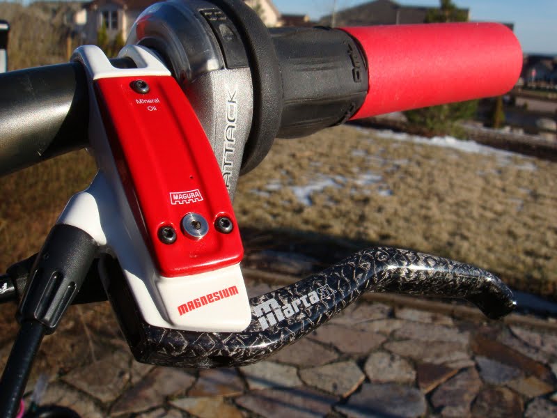

Messagede nicolas3334 » Sam 21 Jan 2012 11:32
la deco "serie speciale raceline"...

Messagede Alois5959 » Jeu 12 Mai 2016 13:30
Petit up :D
Ou trouver ce cap rouge :?:

Messagede The Stig » Jeu 12 Mai 2016 15:11
Sur la paire de Marta SL Mag que je vais mettre en vente très très prochainement :D
