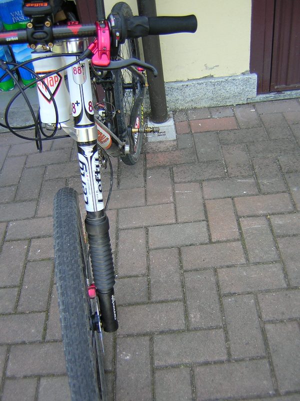

la piece en alu qui sert d'insert et de pivot sur la premiere photo, c'est de l'artisanal :?:

non c'est un pivot du doc que j'ai racheté sur le forum.
photo du coté sans jambe :lol:
il me tarde de recevoir ma roue :cry:

J'aime beaucoup le cadre mais je trouve que la fourche et le cadre ne vont pas vraiment ensemble. Je trouve que la fourche fait trop grosse par rapport à la finesse des tubes.
c'ets le soufflet qui donne cette impression..

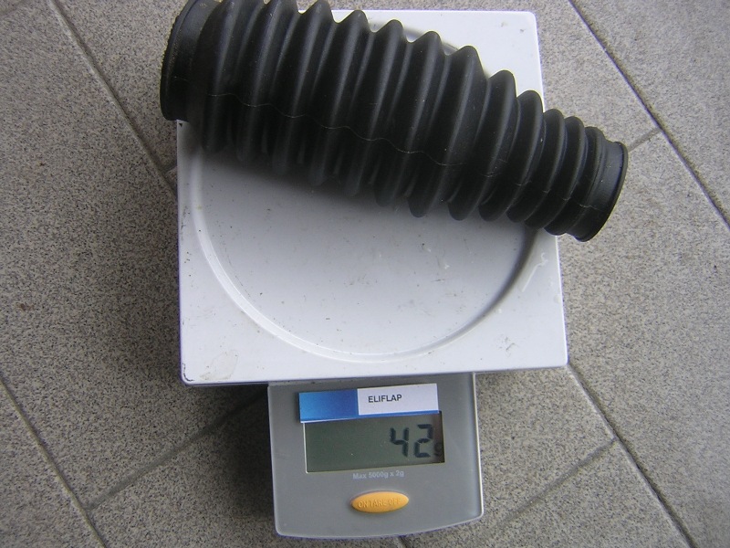

Demandes au Doc de te monter le soufflet light pour Lefty (15€), tu perdras du poids et l'impression visuelle sera meilleure.

Quel gain de poids avec le soufflet light ?

Le soufflet d'origine convient aux Lefty de 110 à 130 mm de débattement. Il existe un soufflet uniquement adapté aux Lefty 110.
Le gain de poids, environ 10g par rapport aux 42g du soufflet 110-130
Crédits to Eliflap

Archicoolaurel a écrit:Le soufflet d'origine convient aux Lefty de 110 à 130 mm de débattement. Il existe un soufflet uniquement adapté aux Lefty 110.
Ok, merci :wink: . 10g en moins, ce sera toujours ça de pris.

très belle association. Bon, c'est juste que je trouve que la Lefty est fort exigeante en entretien et que je trouve toujours le comportement de la roue avant très quelconque mais sinon, je serais presque tenté par ce genre de montage! :wink:

il faut bien ce mettre en tête que ce n'est pas de l'optimisation, mais purement un exercice de style. Techniquement elle n'apporte rien, j'aurai monté une Sid XX ou une Durin sl pour ça, mais j'aime bricoler, j'aime les pièces peu communes et hors standard conventionnel. Le bike est moins confortable du fait qu'elle est peu sensible sur les petits chocs, mais ça va me permettre de l'ouvrir et de la modifier :wink: . Sinon il est plus stable, certainement à cause des 5 cm d'empattement supérieur à l'origine, mais la maniabilité est clairement moins bonne. Mais comme la fourche est basse(-6mm par rapport à la Sid en 100), ceci explique aussi peut être cela.
