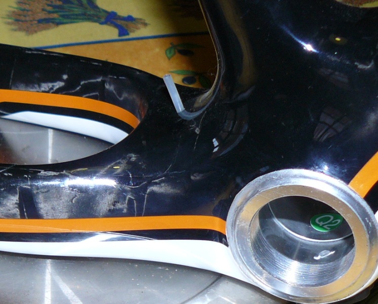

bah du plastique lisse va quand même pas attaquer le cadre???? :shock: :x
tu peux poster une photo de ton Skin stp???

Messagede Loostik-41 » Jeu 8 Jan 2009 21:30
Mollets ronds a écrit:Le liner sera coincé entre le cable et le cadre (ce qui élimine toutes possibilités de mobilité du liner). Le cable va donc bouffer, d'abord le liner et ce, très rapidement, puis le cadre. C'est mécanique.
non non, il sera mobile j'ai essayé cet aprem, un cable tendu à la main et 6/7cm de liner environ

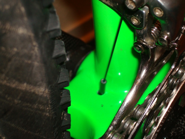

Messagede Klarf » Jeu 8 Jan 2009 22:01
on voit bien sur cette photo que le liner est collé contre la pièce en plastique sous le cadre.
ce qui fait que le cable est tendu contre le liner (surtout sur le dérailleur avant) et donc il va s'usé d'après ce que vous dite...
or je n'ai pas changer le liner en 3 ans, et aucun problème...
je vois pas pourquoi ici ca serait différent si on prend du liner costaud (ex ride on ou du nokon!)

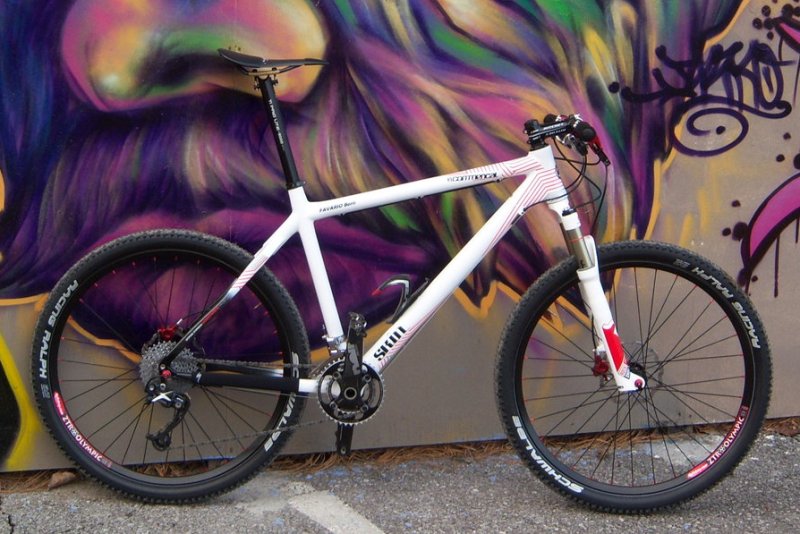

Messagede bobow73 » Ven 9 Jan 2009 07:33
Loostik-41 a écrit:tu peux poster une photo de ton Skin stp???
Et la bidouille avec une gaine....
On vera avec un gros bout de liner ou une roullette un truc dans le genre pour le dérailleur AV.

Messagede Mollets ronds » Ven 9 Jan 2009 08:39
Klarf a écrit:Image
Ton liner ne frotte pas contre un angle et tu ne prends pas le risque de marquer un cadre carbone :wink: . La solution Lemaire me semble être la meilleure. M'enfin ce n'est qu'un avis personnel.

Messagede Klarf » Ven 9 Jan 2009 10:08
Mollets ronds a écrit:Ton liner ne frotte pas contre un angle et tu ne prends pas le risque de marquer un cadre carbone :wink: . La solution Lemaire me semble être la meilleure. M'enfin ce n'est qu'un avis personnel.
c'est clair que c'est pas dangereux moi, mais pour dire qu'un bon liner ca peut durer... même un fragile d'ailleurs (comme le ride on ultralight que j'ai eu sur le même vélo pendant 3 ans en tout)
mais lemairevtt est arrivé a passé une gaine de vtt dedans? (le trou est si gros que ca?)

Messagede Loostik-41 » Ven 9 Jan 2009 11:31
merci!
ta plaque passe bien? le liner n'est pas trop long?
tu dois être sacrément grand vu la hauteur de selle en taille L et la position des leviers de freins...
t'es à combien en poids?
la SID en 80mm marche bien? tu talonnes pas? tu roules dans quelle région, tu pèses combien?

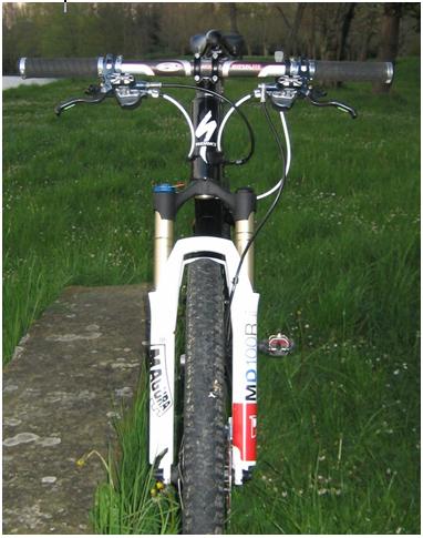

Messagede bobow73 » Ven 9 Jan 2009 18:04
@ Minirom: Je suis à 768 grs en truvativ double. Visserie: http://www.chainreactioncycles.com/Mode ... elID=19227. Je suis en 40-28, boitier d'origine à 125 grs. J'ai pas regardé la ligne de chaîne.
@Loostik-41: Elle passe , mais faut quand même bien appuyer ! :lol: Le liner non, enfin la je l'ai enlevé pour voir ce que je vais faire, mais ça passait !
Je mesure 1m89 pour 67 kg.
8,9 kg pour le moment.
La Sid est en 100 mm ! :wink: Elle est parfaite pour le moment.

Messagede zrv » Ven 9 Jan 2009 18:46
C'est ce qu'on appel: "avoir le nez dans le guidon" :roll:
Selle avancée et guidon trés bas, dans les descentes ça doit pas aider :shock:
Sinon, joli montage :wink:

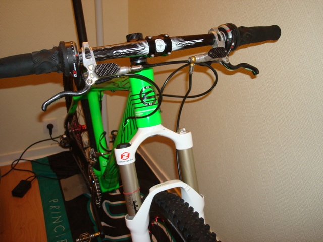

Messagede Loostik-41 » Ven 9 Jan 2009 20:31
voilà ou j'en suis pour le moment...

Messagede bobow73 » Ven 9 Jan 2009 21:33
Pour les vis de plateaux, ce sont des Brand-X (http://www.chainreactioncycles.com/Mode ... elID=19227).
Effectivement 125 grs pour le boitier, un peu déçu surtout que l'année dernière j'avais un boitier XTR pesé à 87 grs.
Pour ce qui est de ma position "tête dans le guidon", je suis très bien sur mon vélo, pas mal au dos rien, et maintenant j'ai l'habitude en descente ça passe nickel !
Sur mon ancien vélo, j'avais encore plus de bascule:
Simpa la selle CycleKing ! :wink:
