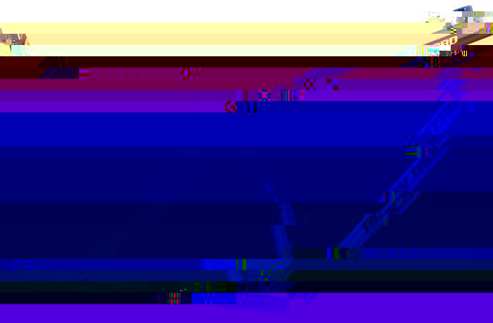

471mm (sans le sag en plus ), c'est pour la 100mm de debattement, mais je crois pas quelle soit dispo en v-brake.
Une reba en 115, ca doit etre bien. Ou la nouvelle en 120.
Apres en look, je prefere de loin les manitou, surtout que j'ai bien aimé son comportement.

Alors tu devrais peut-être essayer une Manitou Minute ?
L'avantage d'une Reba est que tu pourras très facilement obtenir le bon débattement et la bonne hauteur de fourche, en recoupant la cale au besoin. Je ne sais pas si c'est aussi facile et documenté sur une Manitou...

freshnet a écrit:hello
apres 1 mois d'essai, je ne vais pas garder la manitou :cry:
et oui, non pas qu'elle soit mauvaise dans son fonctionnement car pour du xc, elle est nikel. Le probleme vient de sa hauteur totale. Elle est trop petite et j'ai l'arriere qui veux faire une bise a l'avant dans le tres pentu :shock: .
il me faudrait une fourche avec une hauteur totale plus importante mais en V-brake, je crois que c'est mort.
Prochain test, peut etre me tourner vers une titane... a suivre.
Garde ta fourche et monte une roue en 650b à l'avant. ;)

freshnet a écrit:471mm (sans le sag en plus ), c'est pour la 100mm de debattement, mais je crois pas quelle soit dispo en v-brake.
Sais-tu qu'il est possible de monter une "base plate" plus haute ? Ca existe chez Chris King et ça permet de gagner 5mm en hauteur. http://chrisking.com/parts/baseplates
Il est vrai que l'idéal aurait été de tenir compte de ta fourche lors de la conception de ton cadre (impossible dans ton cas puisque tu l'as acheté d'occasion) mais cette solution n'est pas mal non plus.

Oui, le cadre a etait fait pour une fourche rigide de 445 mm, il me faudrait donc une hauteur de fourche de mini 485mm si je veux garder une bonne assiette ( on enleve 25 mm de sag + 15 mm d'enfoncement de la fourche dans le pentu )

freshnet a écrit:Oui, le cadre a etait fait pour une fourche rigide de 445 mm, il me faudrait donc une hauteur de fourche de mini 485mm si je veux garder une bonne assiette ( on enleve 25 mm de sag + 15 mm d'enfoncement de la fourche dans le pentu )
Sur un SR je ne suis pas persuadé qu'une fourche se règle en tenant compte du Sag. Et encore moins avec les fourche RS qui n'ont pas besoin de SAG pour êtres sensibles. Et si en plus tu monte une fourche avec une fin de course un peu dure, ça devrait aider à résoudre ton problème.
Pour info je viens de vérifier sur une SID WC (32mm) et elle fait 480mm. Je pense que ça devrait te convenir avec un bon réglage et une éventuelle petite préparation pour modifier la courbe du ressort.
Et au pire tu peux ajouter une base plate "haute" comme celle que j'ai mis en lien un peu plus haut.

J'ai fait le Roc avec une Durin 80 (455 de haut)et à part dans le trés rapide y'avait rien d'extréme.
Une fourche de 475 mm de haut suffit amplement et était ce qui était prévu en remplacement de la quiring.

Là on parle de hauteur de fourche mais il ne faut quand même pas oublier que tout cela joue sur l'angle de direction et donc sur la chasse au sol.
Bref, il faut étudier le problème dans son ensemble.

Je te rappels que c'est un vélo sur mesure et que nous avions pris en compte tout les paramétres avec Azero.

c'est vrai que ma hauteur de selle est deja plus grande que celle d'alex, d'où cette sensation d'etre plus sur l'avant...et puis moi j'ai une pratrique super engagée par rapport a alex qui ne fait que du plat :lol: je vais mettre une double té en 200mm... :arrow:
Plus serieusement, vu que manitou ne fait pas de fourche v-brake avec une hauteur de 475 ou alors elle fait 2kg, je pense repartir sur une rigide et je sortirai le Turner quand le terrain sera plus cassant...

Je suis daccord avec toi, mais si tu fausses de trop la hauteur du vélo ce que tu gagneras en chasse, tu le perdras sensiblement en montée et même sur le roulant.
Sachant que le top tube est relativement court sur ce vélo et que freshnet est plus grand que moi.

Euh ben non tu peux prendre une R7 100 mm avec support v-brake, elle existe aussi dans cette version.

bibi te le dit,changement d'angle,donc changement de comportement pas toujours avantageux suivant la géométrie de ton cadre,une fourche en 100 pourrait amoindrir la maniabilité de ton vélo et accentuer l'effet de cabrage dans les pentes ;)
Ca va surtout dépendre de son réglage de fourche. Si son but est de gagner en confort, l'augmentation de débattement lui permettra de réduire la pression, ce qui va dans le bon sens par rapport à ce qu'il recherche (le confort).
En plus, il n'arrivera pas en butée (compression maxi) plus facilement malgré une fourche plus souple en début de course. Il y aura plus de "sag" au repos, et la fourche ne sera pas vraiment plus haute qu'avant pendant le roulage. En contrepartie la fourche pompera plus.
Je dirais donc qu'il est possible de rouler avec plus de débattement sans pour autant changer la géométrie globale de son vélo sur le terrain. Ceci malgré une fourche plus haute au repos. ;)

Peinture :
Pour la première fois par Vagabonde, ils vont me faire une peinture bi-tons avec dégradé dans les jonctions entre les couleurs. Jusqu'à présent, ils ont toujours fait des couleurs unies.
J'opte donc logiquement (et c'est d'ailleurs une des raisons qui m'ont poussé à choisir Vagabonde) pour... ben les nouvelles couleurs de mon Club ma foi (Tourisme et Aventure)
Donc blanc (sûr) + bleu nattier ou, moins probablement, bleu marine
Ceci selon l'agencement des couleurs suivant la robe des Rocky Mountain 2010 devant laquelle je bave depuis que je l'ai vu (photo ci-après).

Ah ce Rocky blanc/bleu... Je l'avais repéré aussi ! ;-) Magnifique...
