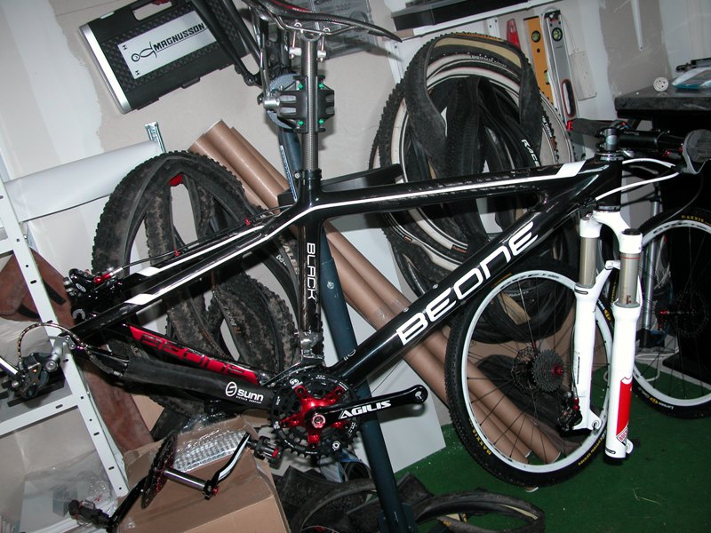

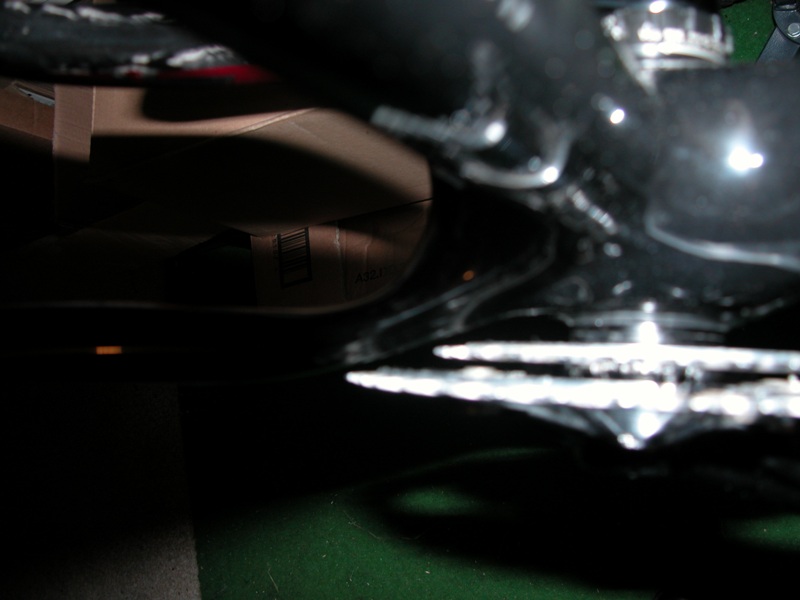

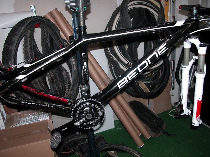

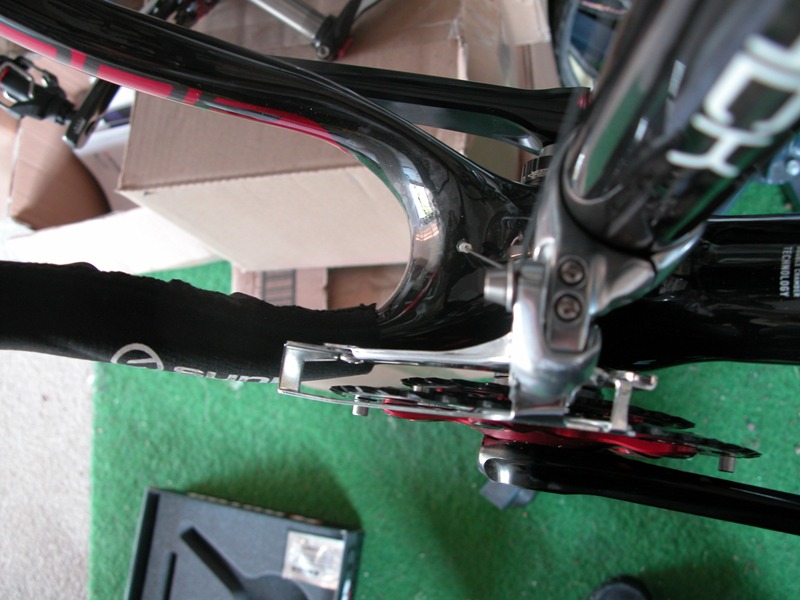

Tu as quel dévelopement sur la photo, sur mon XTC j'avais même moins que ça en 44, tu croise les doigts avec les chainsuck, maintenant en 40, il y a plus de marge.
Tu as les 2 entretoises de montées sur la photos ?

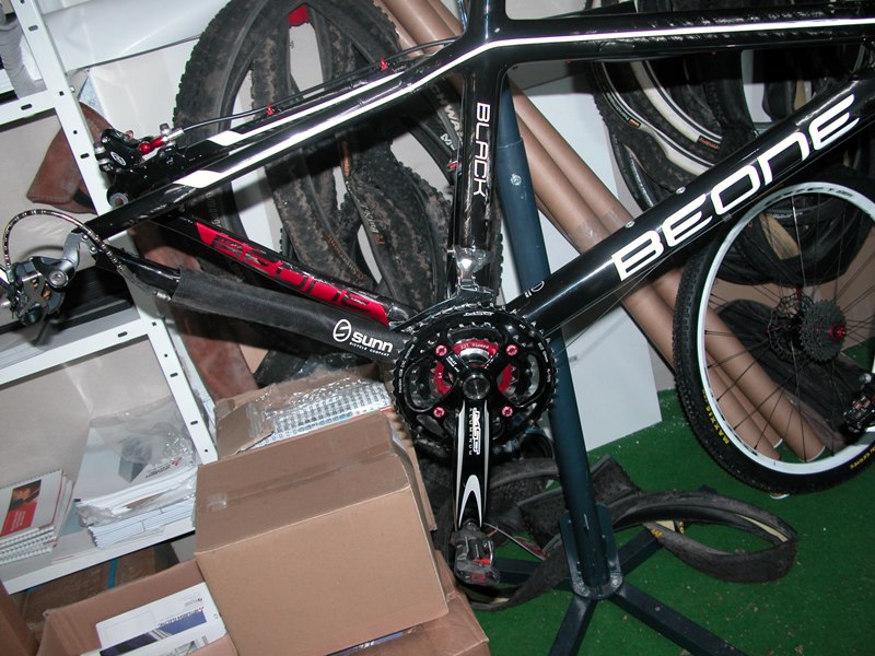

Messagede lorenzo19 » Lun 15 Juin 2009 21:06

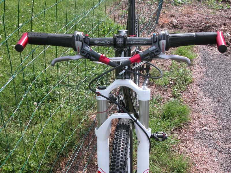

ha au fait j'ai croisé les cables sous le tube diagonale pour que les gaines soient mieux placées sur le post de pilotage. est ce que ça pose pb de faire ça?
julXTC a écrit:Tu as quel dévelopement sur la photo, sur mon XTC j'avais même moins que ça en 44, tu croise les doigts avec les chainsuck, maintenant en 40, il y a plus de marge.
40/28 sans entretoise avec cheminée courte

Messagede julXTC » Lun 15 Juin 2009 21:07
lorenzo19 a écrit:ha au fait j'ai croisé les cables sous le tube diagonale pour que les gaines soient mieux placées sur le post de pilotage. est ce que ça pose pb de faire ça?
C'est souvent le cas sur les vélos de route sans soucis pour le fonctionnement.

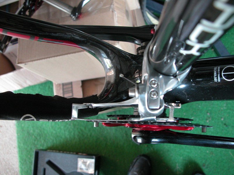

Messagede $eboss » Lun 15 Juin 2009 21:10
moi je penses qu'au 1er chain suck, tu as plus de cadre :roll: :?

Messagede Klarf » Lun 15 Juin 2009 21:11
pour les cables: 0 problèmes, en vtt j'ai toujours utilisé mes sunn comme ca, et 0 problèmes, surtout avec un liner ;)
pour ton pédalier, tente de mettre un petit spacer sur ton axe si tu peux, histoire de gagner un tout petit peu.
Messagede julXTC » Lun 15 Juin 2009 21:12
Je parlais des cales du boitier.

Messagede frank » Lun 15 Juin 2009 21:16
$eboss a écrit:moi je penses qu'au 1er chain suck, tu as plus de cadre :roll: :?
non ça passe pas,a moins d'etre un gros mulet (si,si ça existe............)

Messagede $eboss » Lun 15 Juin 2009 21:17
ué m'enfin....moi ça me fais peur! bastos à le meme soucy sur son ti...moi je t'enterais pas!

Messagede lorenzo19 » Lun 15 Juin 2009 21:18
julXTC a écrit:
oui j'ai deux bagues déja!
visiblement ASFVTT qui a le même cadre que moi roule avec un double plateau!
lui c'est un pédalier conçu d'origine pour le double mais bon!

Messagede DIM22 » Lun 15 Juin 2009 21:18
lorenzo19 a écrit:ça va être limite pour le montage en double plateau!!!!
ça me fait peur il y a tres peu de place!!!
qu'en pensez vous?
belle collection de pneus :lol: !
il est vrai que tes plateaux sont bien proches de la base !
perso je ne tenterais pas comme ça au risque de voir ton cadre partir en miette !
ton montage semble en tout cas très prometteur pour un bike de secours (dommage pour le koncept) :wink:

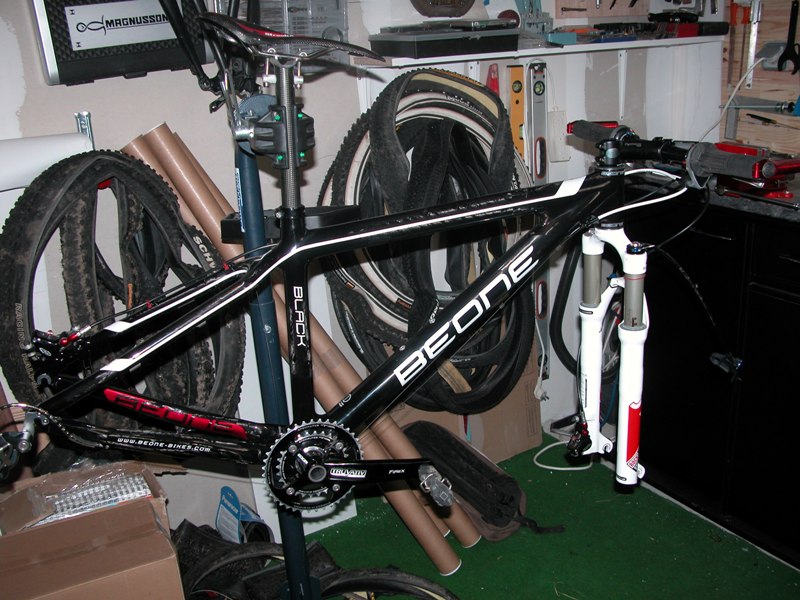

Messagede frank » Lun 15 Juin 2009 21:19
VTT64140 a écrit:Jolie montage, sinon bizarre que sa passe aussi juste au niveau des plateaux :roll:
non normal
avec un XTR double la solus c'est de mettre une demi (en epaisseur)rondelle de calage de chaque coté,ça ecarte les rlts et plus de jeu manivelle G/rlts

Messagede lorenzo19 » Lun 15 Juin 2009 21:22
non normal
je trouve ça ou des demié-cales?
lorenzo19
Messages: 2907
Localisation: poulx
Messagede julXTC » Lun 15 Juin 2009 21:25
tu n'as pas de boites d'usinage ou de tourneur fraiseur vers chez toi, ils doivent pouvoir te faire assez facilement.

Messagede frank » Lun 15 Juin 2009 21:27
lorenzo19 a écrit:
non normal
un tube Pvc epais pour moi

Messagede chewbacca.be » Mar 16 Juin 2009 07:49
lorenzo19 a écrit:
non normal
Gaffe un gars de mon équipe à bien entamé sa base sur un Tomac type-x (idem be-one) suite à un chain suck. Il roulait en xtr passé en double et le montage avait été fait par un pro (pas de bidouillage).
Perso sur un cadre pareil je ne testerais pas un bricolage mais passerais en vrai double : il roule en frm et depuis plus de soucis!

Messagede lorenzo19 » Mar 16 Juin 2009 20:30
j'ai pesé le pédalier avec les plateaux 27/40 rotor c'est 653g; le pédalier seul est à 553g. Par contre un peu trop juste encore les plateaux rotor car ils ont une forme spécifique qui donne plutôt du 43/38!
je pense que je vais opter pour des plateaux ta en 26/40 ou 28/40 j'aurais voulu du 27 mais j'en connais pas en entraxe 74mm!!
pour ce week-end je remonte mon msc à 730g en triple et malgrès son plateau de 44 il y a plus de marge donc no pb pour mon cadre

Messagede MaxAriR51 » Mar 16 Juin 2009 20:46
ahh pas cool, je voulez changer mon agilis xc contre un XC2 :twisted:
je vois plus l'interet de le faire si ça passe pas avec les plateaux Qrings en 40/27
autant que je garde mon XC pour lui mettre des Spe TA avec cheminée courte :!: :cry:

Messagede lorenzo19 » Mar 16 Juin 2009 21:02
MaxAriR51 a écrit:ahh pas cool, je voulez changer mon agilis xc contre un XC2 :twisted:
attention pas sur que ça passe avec un triple transformé en double!!!!
j'ai essayé avec le msc et même combat c'est trop juste!
la seul solution assurée est de prendre un xc2 et de mettre des plateaux ta, là ç'est bon.
Le xc2 avec 40/27 rotor c'est risqué je trouve mais je pense que ça passerait (mais j'ai pas envie de prendre de risque!)
lorenzo19

Messagede MaxAriR51 » Mar 16 Juin 2009 21:08
tu va mettre quoi comme pedalier double dans ce cas :?: :cry:
MaxAriR51
Messages: 455
Messagede lorenzo19 » Mar 16 Juin 2009 21:15
MaxAriR51 a écrit:
et bien je pense prendre un rotor xc2 avec plateaux ta zelito 26 et zephyr 40
ça devrait me donner du 630g l'ensemble
lorenzo19
Messages: 2907
Localisation: poulx
Messagede MaxAriR51 » Mar 16 Juin 2009 21:21
lorenzo19 a écrit:
MaxAriR51 a écrit:
Bon et bien je vais donc investir dans les plateaux et les cheminées,
faire un essai avec mon Agilis XC et si ça ne passe pas je cderai le XC 2 :?
mais cela m'embête de retourner au plateau standard :x
MaxAriR51
Messages: 455
Messagede lorenzo19 » Mer 17 Juin 2009 16:44
lorenzo19
Messages: 2907
Localisation: poulx
Messagede lorenzo19 » Mer 17 Juin 2009 16:49
évolution attendu:
vis ti pour les freins=> -30g
der avant double durace ace=>-45g
pédalier rotor double avec plateau ta 40/26=> -30g
donc 105g en moins de prévu pour taquiner les 8kg!!!!
car aujourd'hui dans l'état je suis à:::::
