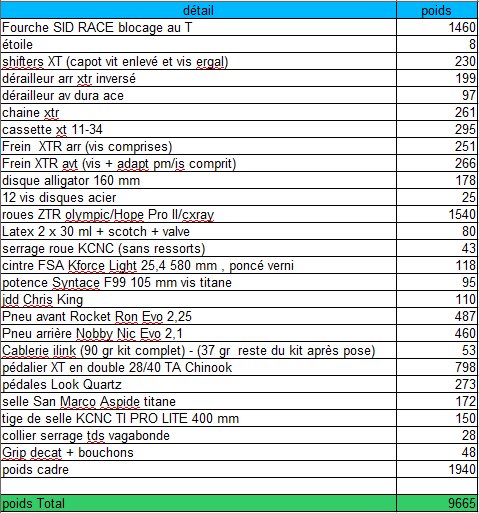

Messagede Erwanaa » Mar 22 Déc 2009 22:09
ça y est , mon cadre est arrivé ce matin, montage terminé ce soir et 1er roulage demain matin.
Je ne vais pas rajouter encore des superlatifs sur le travail de Patrice, je suis tout simplement ravi du résultat 8-)
photos du cadre :
Photo rapide du montage terminé, il me manque juste le pédalier final qui devrait arriver demain, un trutativ Noir xc 3 3 Carbone monté en double :
détail du montage :
A venir : Pédalier trutativ Noir xc 3 3 Carbone en double, grip extralite, cassette XTR 11-32 avec petit plateau en 27. environ -20 gr en diverses visserie alu/titane. Objectif moins de 9.5 kg .
Par contre, je ne pense pas garder le JDD CK, en effet il est trop haut, le raccord entre la sid et le jdd n'est pas top et mon pivot est trop court, il arrive tout juste au milieu de le potence, je ne sais pas dans quelle mesure je prends un risque...
Vous me conseillez quoi comme JDD light, moins haut que le CK et de qualité ?

Re: Vagabonde
Messagede Archicoolaurel » Mar 22 Déc 2009 22:30
Rogntudju a écrit:Jusqu'ici c'est l'axe de 122 mm qui est le plus adapté aux montages doubles avec l'étoile dédiée BCD 94 mm. Il procure une ligne de chaine de 48.5 mm pour un QFactor de 162 mm.
Mais comme l'étoile XX recentre un peu les plateaux il est possible, et même probable, que le 131 ou 132 mm soit plus indiqué, augmentant donc de 9 ou 10 mm le QFactor. A vérifier avec la mesure de la ligne de chaine dans cette config'
Oui mais petite précision, l'axe de 122 n'est pas compatible avec les boitiers de 73 alors que le 132mm est universel (68/73).
D'ailleurs, sur les Flash (boitier de 73mm), c'est un axe de 132 qui est monté avec le Hollowgram XX.
Archicoolaurel
Messages: 1846
Re: Vagabonde
Messagede centaur » Mar 22 Déc 2009 22:34
Pour le JDD, prends un Tune BoBo.
Superbe !
centaur
Messages: 1552
Re: Vagabonde
Messagede freshnet » Mar 22 Déc 2009 22:42
Erwanaa a écrit:Image
Bravo pour ce montage, tu vas te regaler.
Je vais regulierement sur sarzeau ( golf sud morbihan ). Si un jour je monte avec le velo, je te ferai signe, j'ai jamais roulé du coté de lorian :roll:
Sinon, pour ton pivot de fourche, je le sens qu'a moitié :cry:
freshnet
Messages: 419
Inscription: Jeu 15 Nov 2007 23:36
Localisation: angers
Re: Vagabonde
Messagede frosties » Mar 22 Déc 2009 22:47
Dejard a écrit:Je me réjouis de voir le montage de Bibi Wet et le poids de l'ensemble... J'avoue qu'un cadre acier me tente beaucoup (et donc un Vagabonde quoi ^^) mais j'aimerais avoir des idées de poids avec des montages un peu typé light (avec une base XX ca devrait déjà bien me renseigner). Donc go Bibi ! :D
J'avoue ne pas comprendre la question.
Niveau poids, c'est exactement la même chose qu'un montage sur base carbone ou alu, plus quelques centaines de grammes de cadre. Il n'y a aucun standard différent qui viendrait alourdir (ou alléger) significativement la balance.
Erwanaa a écrit:Photo rapide du montage terminé, il me manque juste le pédalier final qui devrait arriver demain, un trutativ Noir xc 3 3 Carbone monté en double :
Tu as calculé combien il te faut en hauteur de jdd ?
En tout cas, l'arrière plan est superbe, il met vraiment en valeur le vélo. On le sent vraiment dans son élément naturel, surement une femelle.... :mrgreen:
frosties
Messages: 542
Inscription: Lun 18 Avr 2005 20:47
Localisation: Montpellier
Re: Vagabonde
Messagede Erwanaa » Mar 22 Déc 2009 23:15
centaur a écrit:Pour le JDD, prends un Tune BoBo.
Superbe !
j'étais justement en train de regarder le tune et un peu moins cher et encore moins haut, le Crank Brothers Iodine.
freshnet a écrit:Bravo pour ce montage, tu vas te regaler.
Merci, pas de problème si tu passes pas là, tu me fais signe, et on se fait une virée dans le coin
frosties a écrit:Tu as calculé combien il te faut en hauteur de jdd ?
non mais avec 1 petit cm de moins que le CK ce serait pas mal et surtout rassurant.
frosties a écrit:En tout cas, l'arrière plan est superbe, il met vraiment en valeur le vélo. On le sent vraiment dans son élément naturel, surement une femelle.... :mrgreen:
:lol: pas de machisme chez moi, ce coin là il est à madame et monsieur, il faut partager les taches non mais, d'ailleurs tu n'a pas remarqué le pack de leffe entamé à gauche :mrgreen:

Messagede Rederik » Mer 23 Déc 2009 12:08
frosties a écrit:Niveau poids, c'est exactement la même chose qu'un montage sur base carbone ou alu, plus quelques centaines de grammes de cadre. Il n'y a aucun standard différent qui viendrait alourdir (ou alléger) significativement la balance.
Si, l'acier sur mesure a un avantage : le sur mesure. Si je ne me trompe pas on peut choisir ses tubes/sa taille et son poids, avoir un cadre disc only, les passages de câbles les plus courts, un boitier bb30, une tds en 27.2 ( confort et poids .. ) peut être une fix postmount à l'ar ... Donc le montage acier ne sera jamais hyper light, mais bien optimisé la différence par rapport à un carbone peint de taille L ne sera pas si importante.
Rederik
Messages: 1409
Localisation: 18-Bourges
Re: Vagabonde
Messagede BiBi WET » Mer 23 Déc 2009 13:19
Si tu trouves que 600g en plus sur un cadre (ou 50% en plus) ça n'est pas important alors tu as raison. Moi entre mon carbone en taille XL et mon acier optimisé pour le poids il y a même plus de 50% de différence...
Selon moi on n'achète pas un acier pour le poids mais pour d'autres qualités.
