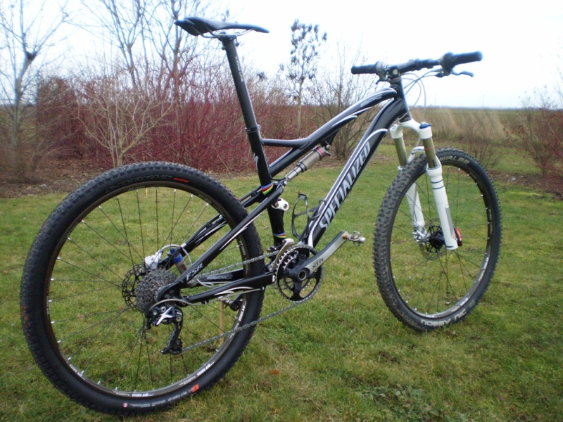

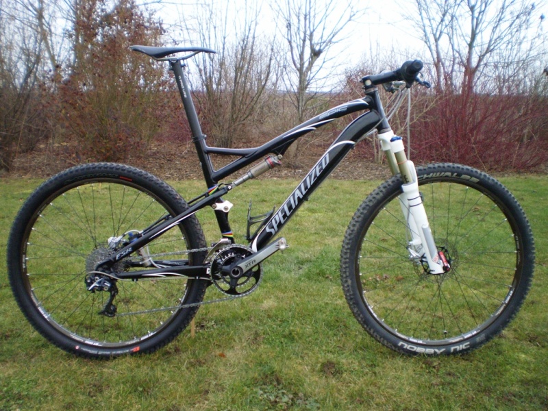

Messagede zrv » Sam 17 Jan 2009 20:27
Klarf a écrit:niveau confort de l'arrière, ca donne quoi face au 2008?
Le réglage est ENORME, sur mon ancien j'avais l'amorto Fox light avec uniquement le réglage du rebond, je trouvais donc le déclenchement un peu trop sensible, sur celui-ci je suis au 6° crans sur 21, j'aime bien quand ça réagi uniquement sur les suites ou les gros chocs.
sam a écrit:mais tu vas jamais changer de modéle?? :lol: :lol:
c'est fait combien de epic que tu monte?????
même pas un ptit carbone????
a+
J'ai arrèté la route en 1999 pour passer au vtt et j'ai eut deux SR avant de passer au tout-mou (quarantaine oblige) sur 2 Rocky-Mountain (Element) 1 épic en 80 mm 1 épic en 100 blanc qui a cassé et remplacé par un noir, et le petit dernier ci-dessus.
Pas de carbone en VTT, je tombe trop souvent :lol:
zrv
Messages: 1534
Inscription: Mar 1 Nov 2005 17:22
Localisation: Normandie

Messagede zrv » Sam 17 Jan 2009 20:35
Anakronik a écrit:Trés beau ton montage ZRV
Tu n'as pas gardé ton dura ace devant :shock:
Merci :wink: , On ne peut pas car le tube de selle n'est plus vertical, il est cintré & déporté vers la gauche au niveau du boitier de pédalier.

Messagede sam » Sam 17 Jan 2009 20:43
ok
pourquoi avoir remonté un xtr en double par rapport a ton middleburn ou ton frm?????
Accro VélO
www.accrovelo.fr
sam
Messages: 1813
Messagede herve 38 » Sam 17 Jan 2009 20:46
sam a écrit:ok
il me semble que le middleburn en double plateau plus le boitier ne sont pas plus leger .
herve 38
Messages: 2829
Localisation: Bugey sud
Messagede Anakronik » Sam 17 Jan 2009 20:49
Perso je trouve qu'il rend pas mal le XTR en double, avec les vis cheminées en noir, ça reste discret.
Quand je serais décidé à passer en double, je partirais sur cette base :wink:
Anakronik
Messages: 271
Inscription: Sam 17 Mar 2007 22:24
Localisation: Basse normandie
Messagede lemairevtt » Sam 17 Jan 2009 20:50
oué c'est pas mal et en plus il est super rigide le xtr
lemairevtt
Messages: 4472
Localisation: BASSE NORMANDIE
Messagede zrv » Sam 17 Jan 2009 20:50
Plus rigide et aussi light que le Middleburn ou le FRM.
Comme je préfére quand c'est sobre, que j'aime pas trop le panachage et que j'ai eu l'oportunité de faire un échange, ça a bien tombé.
zrv
Messages: 1534

Messagede zrv » Sam 17 Jan 2009 21:02
herve 38 a écrit:c est quel modèle que tu as acheté complet a la base ?
Epic expert alu anodisé :wink:

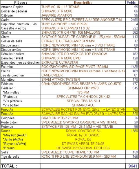

Messagede georges69 » Sam 17 Jan 2009 21:23
zrv a écrit:Je vous présente mon nouveau p'tit montage pour 2009:
Sur la base d'un épic expert alu t:M que j'ai totalement démonté pour ne garder que le cadre, la fourche, le JDD et les roues, j'ai remis mon matos préféré.
Pour l'instant il fait 9,9 kg mais plus tard dans la saison je monterais une une nouvelle paire de roues (Roval SL ou DT240/ZTR/AEROLITE) afin d'approcher les 9,6 kg tout en restant fiable pour ma pratique.
Voici le détail du montage (sauf les roues car celles de la photo font 1,8 kg :oops: )
Petit roulage cet aprés-midi afin de paufiner les réglages :arrow: tout est OK (il me reste la selle à avancer de 5 mm).
Sinon au niveau récenti par rapport au 2008:
*l'arriére est moins "pataud" et donc plus joueur grace au changement d'emplacement de l'amorto et à la nouvelle répartition des masses.
*Je trouve la direction plus vive et la rigidité de l'avant est impressionnante car la new SID + l'axe de 9 mm sur le moyeu font trés bon ménage.
*Grosse progression de la rigidité dans son ensemble (tube diagonal énorme, gros travail autour de la boite de pédalier, haubans & pattes de roue arriére qui donnent confiance).
Si vous avez des commentaires ou des questions n'hésitez pas :wink:

zrv a écrit:Plus rigide et aussi light que le Middleburn ou le FRM.
TU as le poids des plateaux ? Car ce montage me plait pas mal.
Rhum59
Messages: 96
Inscription: Jeu 8 Jan 2009 19:27
Messagede zrv » Dim 18 Jan 2009 15:41
Rhum59 a écrit:Tu as le poids des plateaux ? Car ce montage me plait pas mal.
Je n'ai que le poids total du pédalier modifié, j'avais déja mis le détail ici:
http://veloptimal.com//forum/viewtopic. ... ht=#292932

Messagede zrv » Ven 23 Jan 2009 14:45
Il vaut mieux attendre encore un peu alors :cry: , car la gadoue c'est pas mon point fort, et en ce moment en Normandie (tout comme en bretagne d'ailleurs) les chemins sont impraticcables à cause des seccessions de tempètes et de giboulées que l'on a. :(

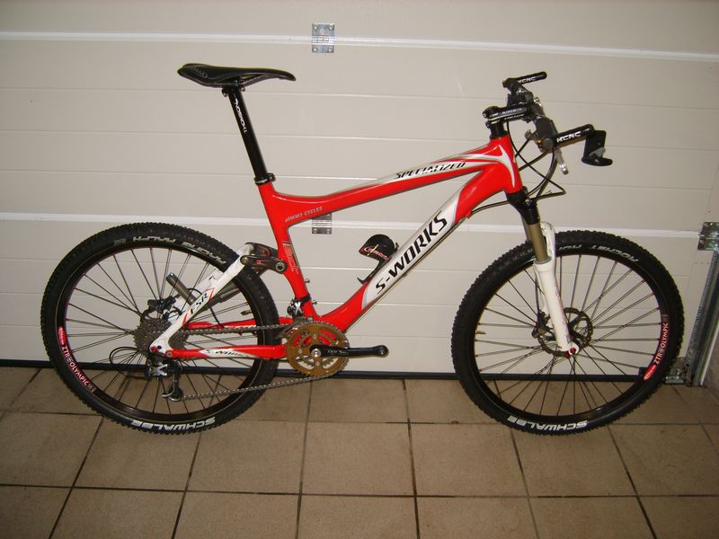

Messagede walligator » Sam 24 Jan 2009 11:54
Bonjour. Voilà j'ai fini de monter mon Epic (d'occasion).
Poids avec excel (pièces pesées séparément) : 10.4 kg.
walligator
Messages: 415
Inscription: Ven 29 Aoû 2008 20:07
Localisation: Belgique - Ardenne
Messagede Klarf » Sam 24 Jan 2009 12:18
les haubans blancs sont d'origine?
Messagede capo » Sam 24 Jan 2009 12:31
Jolie montage! C'est à peu prêt le même que le mien, le poids comprend les pédales?
capo
Messages: 698
Inscription: Ven 30 Mai 2008 13:04
Localisation: 42
Messagede walligator » Sam 24 Jan 2009 19:00
Klarf a écrit:les haubans blancs sont d'origine?
Oui c'est d'origine. A la base c'est un cadre de 2007, mais il a eu le modèle 2008 en garantie. Cette couleur là on ne l'a pas vu beaucoup mais c'était de série.
Le poids comprends les pédales. Je pourrai vérifier ça quand Tompompom aura une balance :wink:
walligator
Messages: 415
Messagede Klarf » Sam 24 Jan 2009 19:46
les haubans choque un peu au début face au tout rouge habituel, mais ca rend pas mal du tout au final :)
