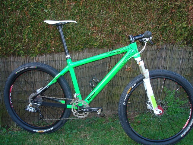

Messagede lemairevtt » Sam 27 Déc 2008 21:26
110 pour la potence
Hope Mini avec levier carbone, il me reste a customiser tout ça, capot carbone et visserie nylon
Donc j'ai retourner la potence ça me parait mieux en statique, on verra demain en roulant
une seul tof puis batterie HS :twisted: désolé
je devance la question un 2.2 passe à l'aise en haut
mais faut pas plus en bas :lol:

Messagede tompompom » Sam 27 Déc 2008 22:03
lemairevtt a écrit:Image
Je vais bientôt recevoir mes Race King 2.2. J’ai hâte de tester ce montage AV et AR.
Tu as déjà roulé un peu avec ?
