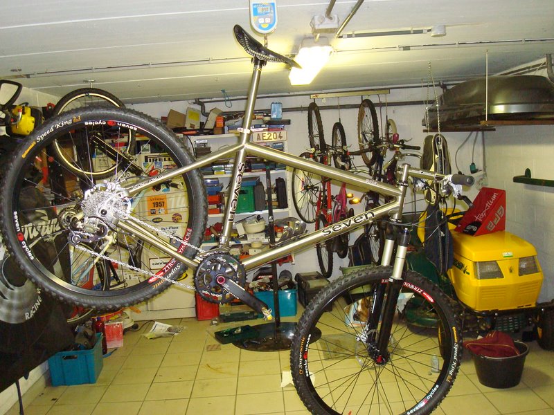

TorTor a écrit:Première adaptation sur le Sola. La tige de selle Seven "bricolée" n'a pas tenu le coup. Remplacement par une FRN ST20 TI
qu'est qui est arrivé à l'autre :?:

Messagede TorTor » Lun 16 Avr 2007 20:55
Arrachement au niveau de la partie haute (malgré la doublure alu interne). Elle n'a pas vraiment cédé mais 1 ou 2 randos de plus et je me retrouvais sans selle.

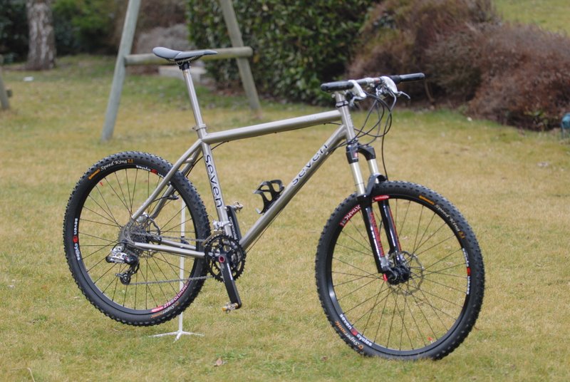

Je déterre ce vieux Post pour présenter la version 2008 de mon Sola :
Exit shimano XTR pour :
Transmission XO (Triggers + derr arr.)
Derr avt D-A 10V (34,9)
Pédalier Hollowgram SI SL 2008 ( montage cuvettes externes THM)
Tige de selle Selcoff Titane "custom"

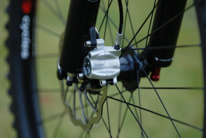

Frein Magura Marta SL (exit les disques Hopes qui rouillent et ne tournent pas rond)
Poids mesuré 8.900 gr sans bar-ends mais avec chambres Latex vertes.
Image[/list]

Messagede Klarf » Sam 8 Mar 2008 12:30
tout simplement magnifique...
j'adore l'armonie des couleurs très dans le ton titane et noir, ca rend super!
Messagede ubo » Sam 8 Mar 2008 12:30
Des disques en acier ca rouille ?? :shock: Bizarre ca ... :roll:
Sinon très beau vélo

Messagede proracing » Sam 8 Mar 2008 12:33
magnifiqueeeee !!!!!!!!!
quel gueule le vélo !!!
Moi je me fais pas à la potence mais pour le reste 8)

Messagede Mollets ronds » Sam 8 Mar 2008 13:46
Superbe :!: Pour ma culture personnelle, pourquoi as tu abandonné l'XTR :?:

Messagede TorTor » Sam 8 Mar 2008 14:11
proracing a écrit:tu vas au sart tilman ?
Non, juste une rando à Houdemont en Gaume.
J'ai passé l'age de faire le lièvre :D
TorTor
Messages: 1725
Messagede TorTor » Sam 8 Mar 2008 14:15
Mollets ronds a écrit:Superbe :!: Pour ma culture personnelle, pourquoi as tu abandonné l'XTR :?:
Mon derr. arrière était légèrement tordu (pas de bol, j'ai pris une branche à la première sortie en mars dernier). Depuis, l'indexation était très délicate et instable. Le ratio 1:1 du Sram m'attirait pour éviter ce problème.
En plus les disques XTR étaient assez instables au niveau réglages. Il faut remettre des rondelles toutes les 2 sorties pour éviter les bruits (mais la je n'exclus pas la responsabilité des disques Hope)
Ce qui ne veut pas dire que le XTR est mauvais. Loin de là :D

Messagede wwwfabien » Dim 9 Mar 2008 14:23

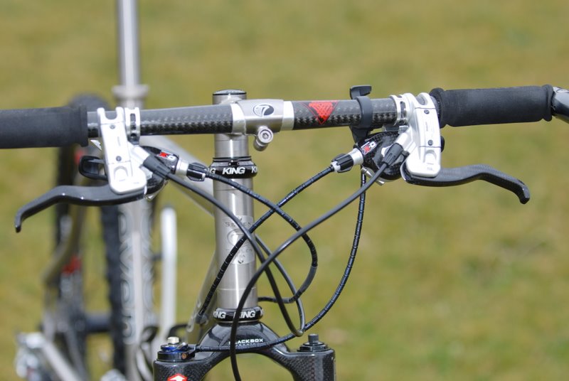

Très chouette le montage :D , bon le cintre me fait mal aux dents rien qu'à le regarder :oops:
Et super intéressant le montage du pédalier SI ! Ca le fait à quel poids avec l'axe et les cuvettes THM ??

Messagede brunothebiker » Dim 9 Mar 2008 15:42
M-A-G-N-I-F-I-Q-U-E 8) En le regardant hier, je me suis dit que je préférais ta version 2007, mais tout lui va à ce bijoux :P
Enjoy :wink:
Seul (petit) bémol: je trouve le porte bidon trop mastoc par rapport à la légèreté visuelle de l'ensemble.

Messagede TorTor » Dim 9 Mar 2008 16:41
wwwfabien a écrit:Très chouette le montage :D , bon le cintre me fait mal aux dents rien qu'à le regarder :oops:
Les gens de Schmolke sont sérieux :wink: Et pourant, je fais 83kg. çà ne bronche pas. C'est un SL (pas TLO) avec le renfort alu au centre (pas de risque d'écrasement avec la potence).
Je crois que le pédalier complet (avec axe, roulements céramiques, cuvettes et entretoise) est à 614gr.
brunothebiker a écrit:M-A-G-N-I-F-I-Q-U-E 8) En le regardant hier, je me suis dit que je préférais ta version 2007, mais tout lui va à ce bijoux :P
Enjoy :wink:
Aujourd'hui, je l'ai sorti sur 55km. Il n'a qu'un défaut... mes jambes :D
La transmission XO est plus stable niveau indexation que le XTR.
Le pédalier ne bronche pas. C'est du rigide. Mais le XTR était aussi très rigide.
La grande découverte, ce sont les freins Marta SL. Super. Puissant, silencieux (mais ça c'est sûrement du au fait que j'ai jeté les disques Hope) et pas si on/off qu'on ne le dit. C'est tout à fait gérable.
J'aimais bien le porte-bidon tune (5gr), mais le bidon était en contact avec le tube. Les frictions de celui-ci "lubrifiées" avec de la boue déteriorait trop le tube oblique.
