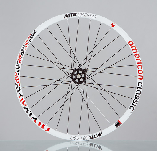

bonjour, j ai vu les nouveaux modeles 2009 blanches.
Ou les trouver?

1520grs correspond aux versions avec rayons American Classic, les 1440grs sont pour les versions avec cxray, non importées en europe. Bread à ce poids on ne peut pas parler de roues lourdes, charie pas mémé dans les orties!

BOSBOS a écrit:bonjour, j ai vu les nouveaux modeles 2009 blanches.
Ou les trouver?
nul part pour l'instant :cry:

Messagede taupe » Dim 15 Fév 2009 23:13
Ou les trouver?
dispo début mars au compte goutte, pleine dispo début avril!

Messagede Ben68 » Jeu 14 Mai 2009 17:51
Quelqu'un a déjà eu des retours sur ce type de roues ? Elles m'intéressent pour un montage sur Grand Canyon 9.0Image
Ben68
Messages: 15
Inscription: Ven 23 Nov 2007 15:48
Messagede loloeee » Jeu 14 Mai 2009 18:10
Je ne sais pas si le modéle 2009, hormis la déco a bcp de différence avec le modèle 2008.
Mais tout ce que je peux dire au bout de 1000km d'utilisation et ceci en condition hyper humide et boueuse :

Messagede Erwanaa » Jeu 14 Mai 2009 18:45
plus d'un an et 2000 km avec la version précédente sans aucun souci, j'ai effectué un dévoilage (très léger) ainsi qu'une remise en tension récemment et c'est reparti.
Les roulements sont toujours très fluides malgré les conditions que je leur impose (boue etc...)
Les roues sont légères et facile à emmener, je les trouve rigide, par rapport à ce que j'ai pu avoir avant ce n'est pas dur en même temps. Maintenant comme loloeee je n'ai pas beaucoup d'expérience sur le sujet, ce sont mes premières roues light et ne saurait les comparer à des slr ou montage ztr.
Il me semble que les nouvelles versions ont une sorte de butée en acier sur le corps de roue libre afin de ne pas le marquer (corps en alu).
Montage au latex possible conseillé avec un flap même si certains n'en mettent pas (moi :oops: ).

- Je roule depuis février 2008 avec mes AMC mais en notubes depuis décembre 2008
- mes pneus : avt nobbynic 2.1 et arr racing ralph 2.1 le tout en tubetype
- j'ai roulé 3 mois avec juste le scotch jaune/valve/latex sur les deux roues mais j'ai quand même fini par mettre un flap à l'arrière car j'avais des pertes d'air sur les gros appuis, je pense que le RR est trop lache sur la jante (fini une rando avec 1 bar :shock: ). cependant je roule toujours sans flap à l'avant sans problème.
- je pèse 70 kg, je gonfle à 1.7 bars à l'avant et 2 bars à l'arrière
- je roule en bretagne, terrain valonné plutôt terreux/racines/peu de cailloux
- je roule plutôt propre mais à rythme soutenu (même si c'est de la rando c'est souvent à fond :) )
je ne suis pas le seul à rouler sans flap avec ces roues.

Je roule sur mon TS avec les roues 2008 a 1.5kgrs.
Lors de l'achat, j'ai fait controler et reprendre par un pro la tension de tous les rayons.
Depuis pas le moindre probleme, les roulements sont toujours super fluide. Pas de voile mlagre un pilotage pas tres fluide.
Montage, avec valve shimano et scoth d'ecolier avec pneux supersonic Mr et RK en 2.2.
