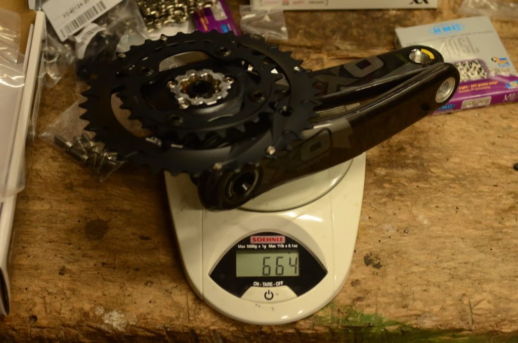

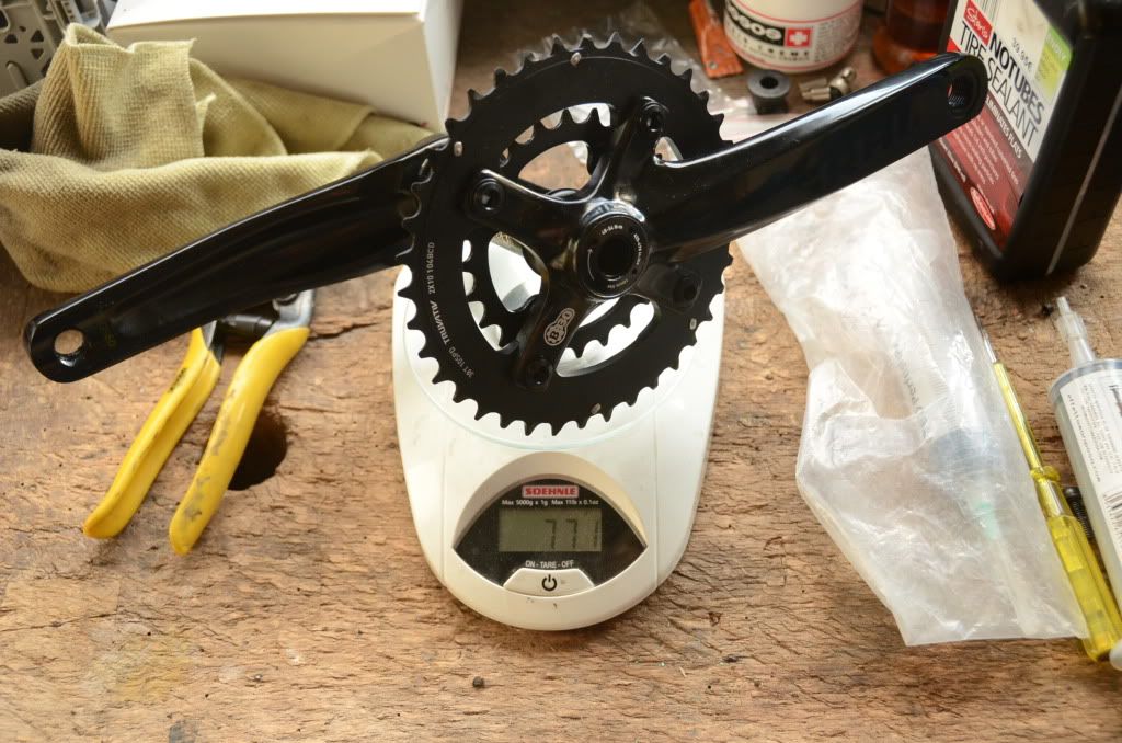

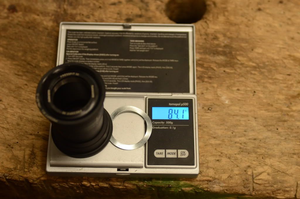

Et je termine avec le pédalier:
Le boîtier Sram PF30 (roulements acier)
Le pédalier XO en 39/26 qui, à mon sens, tire un peu long pour un 29er. Je souhaite donc mettre un 38/24, mais je n'ai pas encore trouvé l'étoile pour le XO.
Donc en attendant, j'ai trouvé chez un revendeur Spé, un pédalier BB30 Sram alu avec les plateaux 38/24. C'est lourd, mais il me l'a fait au prix des plateaux seuls et en attendant, ce sera parfait!

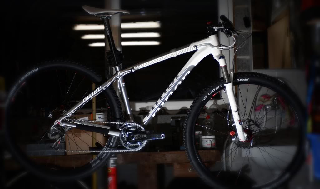

Messagede Olibabe » Mar 20 Déc 2011 11:26
Et voilà le résultat final!

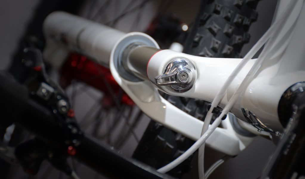

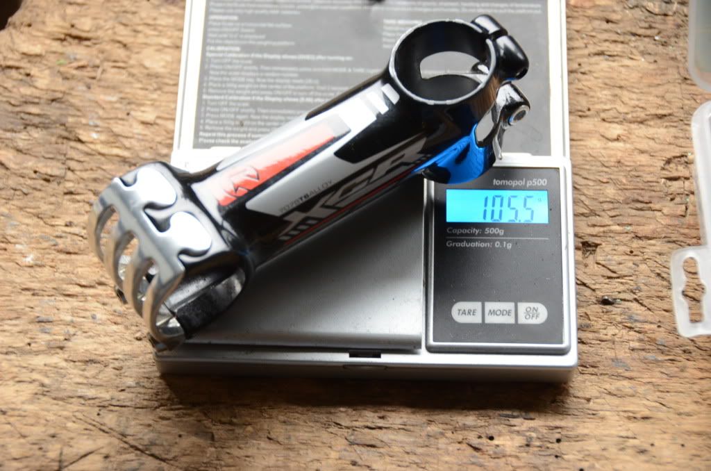

Avec deux petites modifs que je viens de faire:
Potence Pro XCR plus courte que la 3T
Puis, je trouvais que la seule touche de bleu du vélo, sur le blocage de la fourche, faisait tache. J'ai donc viré l'anodisation à la lessive de soude puis poli au Belgum Alu. Et voilà, le vélo n'a plus que du blanc, du noir, du gris et du rouge!

Messagede vttdam76 » Mar 20 Déc 2011 11:30
Comme déja dit sur le poste des 29', super beau !

Messagede Vianin » Mar 20 Déc 2011 11:33
Vraiment magnifique! :shock:
Tu n'as pas mis la selle light?

Messagede machfive » Mar 20 Déc 2011 11:35
Superbe ton montage.

Messagede slashy » Mar 20 Déc 2011 12:00

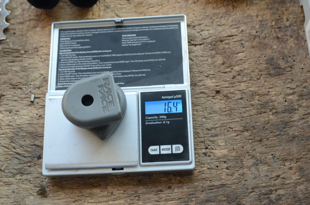

@ Olibabe, t'as trouvé où les embouts de manivelles raceface ?
slashy
Messages: 199
Inscription: Jeu 10 Aoû 2006 20:12
Re: Vos Niner
Messagede Olibabe » Mar 20 Déc 2011 12:16
Je vois qu'on va fouiller sur mon album ;)
Récupérés sur un pédalier RF... désolé, jamais vus à la vente.
Olibabe
Messages: 6878
Re: Vos Niner
Messagede GrandesRoues » Mar 20 Déc 2011 12:52
on les voit sur une des photo
ca se trouve à la vente : "crank boots"
http://www.amazon.com/RaceFace-Carbon-Crank-Boots-Black/dp/B005FWR8E4
1.6 ounces, soit 45g ???

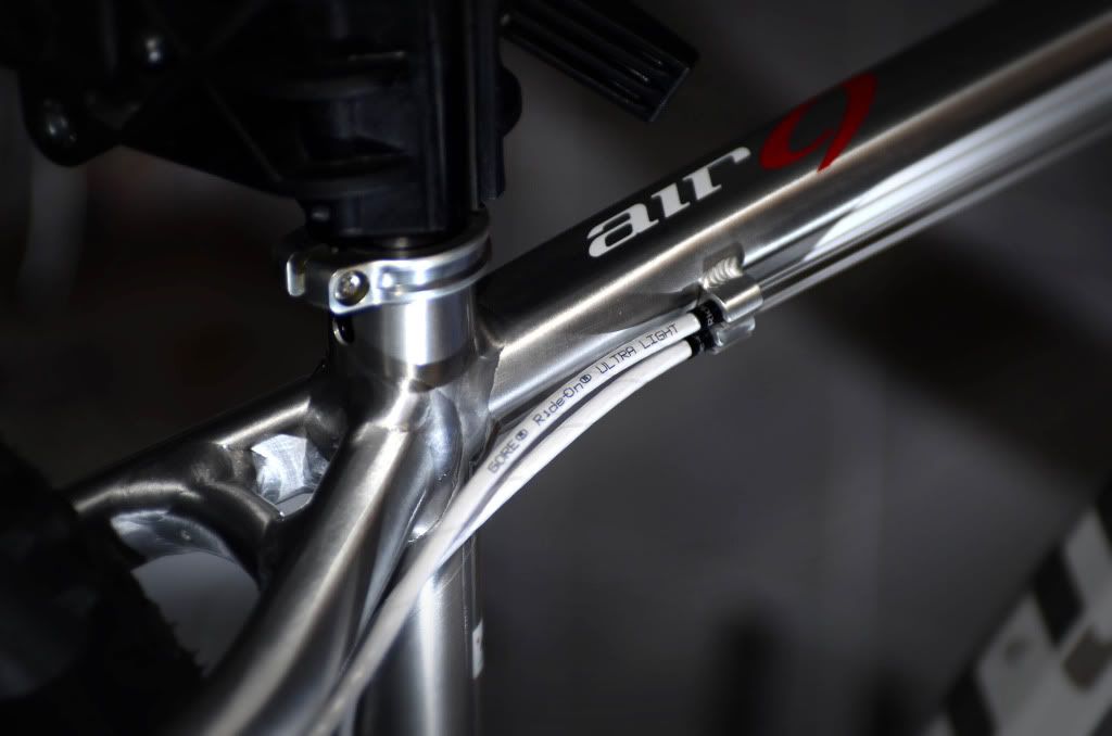

Sinon moi ce que j'aime c'est la cablerie (j'ai une super souvenir de ma vielle cablerie en gore ride on extralight de 2002), et les photos. Tu as un reflex ?

Messagede Olibabe » Mar 20 Déc 2011 13:02
GrandesRoues a écrit:on les voit sur une des photo
Voilà le poids exact:

Messagede biker29 » Mar 20 Déc 2011 13:42
spé fait aussi ces protections ;)
16g

Messagede poilopate77 » Ven 30 Déc 2011 16:03
Merci pour avoir montré le résultat de cette opération.. Du coup, je viens de faire la meme chose sur ma Sid
15mn dans du destop , un ptit coup de Belgom alu frotté au coton tige et le resultat est Top ..
Moi aussi je n'aimais pas cette seule et unique touche de bleu mais j'avais pas pensé à enlever l'anodisation, j'etais plutot en recheche du meme blocage en noir ou en rouge
et hop, thanks to Olibabe, un Poilo content :P

Messagede Olibabe » Ven 30 Déc 2011 20:18
poilopate77 a écrit:
