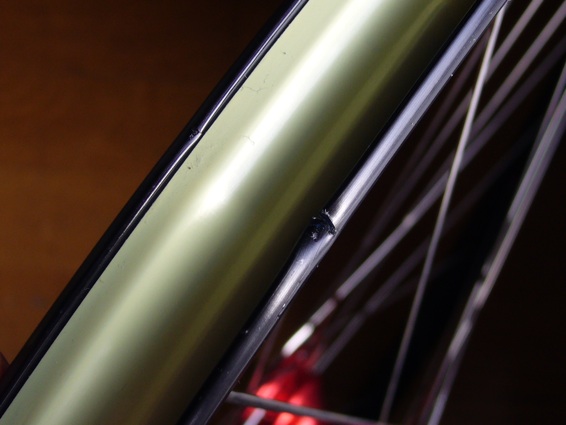

Messagede chtouki » Lun 4 Mai 2009 09:49
Je reviens sur mon choix de roues, finalement j'ai commandé des ZTR Olympic + Hope2 + CX-Sapim chez Clee-cycles (510€ en tout)

- livraison rapide des roues, environ 8 jours au total (fabrication + chronopost)

Les sensations que tu as (rigidité médiocre malgré des moyeux qui permettent normalement d'obtenir une rigidité élevée + confort important) tiennent probablement à des tensions assez peu élevées. Le mot qui me vient à l'esprit pour caractériser les miennes (montées avec des moyeux différents : Cannon Omega / Tune Kong) n'est pas celui de "confort" ! En même temps, j'avais demandé au monteur de privilégier la nervosité, je laisse à mes pneus le soin d'apporter le confort nécessaire.
Pour le coup que tu constates, tu pourrais faire une photo ? Je ne comprends pas bien ce que tu veux dire par "couper la jante sur 2mm". Si elle est ouverte, ne cherches pas plus longtemps : il faut la passer en SAV.

pas le choix dans la tension des rayons sur Clee, du coup c'est peu être un peu "mou" mais après ce n'est peut être pas plus mal, j'ai été surpris parce que je m'attendais à quelque chose de plus rigide, mais je m'y ferais.
pour la jante j'essaierai de poster la photo ce soir, sinon elle c'est découpé sur 1 à 2 mm sur un bord, comme applatie sur la raynure intérieure (pas clair!!!), je ne pense pas que cela soit dangereux pour la solidité de la jante, elle est juste touchée sur sa périphérie (raynure) et avec le pneu en place on ne voit presque rien.

Messagede chtouki » Lun 4 Mai 2009 18:19
voici la photo de ma jante arrière
chtouki
Messages: 90
Inscription: Jeu 16 Avr 2009 13:40
Messagede BASS MANTA » Lun 4 Mai 2009 18:20
:shock: :shock: :shock:
même pas je roulerais avec un poc pareil, retour direct au SAV !!!

Messagede chtouki » Lun 4 Mai 2009 18:25
bah!
à choisir entre un retour sav en payant pour renvoyer la roue en angleterre et attendre 15 jours et tenter le redresser le poc, j'ai choisi la seconde option, ce ne fut pas facile mais c'est correct.
Et puis la photo est sans doute plus impressionnante que la réalité, la déchirure ne dépassait (dépasse) pas la rigole.
chtouki
Messages: 90
Messagede BASS MANTA » Lun 4 Mai 2009 18:32
tu veux que je te montre tes photos impressionnante ?
( je suis photographe :lol: )
même si je dois payé et me faire remboursé ensuite
je préfère attendre 15 jours
il me semble que tu as commandée du matos neuf, alors pourquoi te contenter d'un matos qui ressemble plus à de l'occaz ?
ORBEA SATE ABSALON 2008
BASS MANTA
Messages: 1587
Localisation: Lille
Messagede chtouki » Lun 4 Mai 2009 20:10
parce que :
- je voulais pas m'emmerder
- comme un gamin je voulais profiter de mon jouet immédiatement
- j'ai jugé la fiabilité correcte
- je compte pas les revendre demain
- ça ne se voit (presque) pas avec le pneu
- je pense qu'il y aura d'autres impacts d'ici peu...comme pour ma voiture, la première fois que je l'ai retrouvé avec l'aile enfoncée alors qu'elle avait à peine 1 mois j'étais dég , et puis à force de la retrouver avec de nouvelles bosses je relativise.
