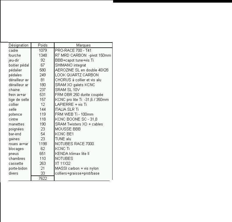

Messagede xadubo33 » Jeu 12 Fév 2009 14:26
voici la liste des pieces, poids vérifiéees pour le montage, le poids final sera validé par une pesée en visue sur peson
la suite trés bientot
@+sportivement
xadubo33
Messages: 2547
Localisation: TALENCE
Messagede titis76550 » Jeu 12 Fév 2009 14:37
pourquoi une chaine 10vitesses?
le poids c'est pour 1 ou 2 pneu?
c'est roulable ce genre de pneu?

Messagede xadubo33 » Jeu 12 Fév 2009 15:29
alors le pivot en 150 c'est parceque le cadre est un 41 et que je pose la potence sur le jeu de direction sans entretoise.
la chaine 10v est beaucoup plus souple est permet de croiser facilement quand tu roules en double.
le poids des pneus est pour la paire et oui ils sont roulables suivant les terrains. il est évident que pour des courses dans le style du roc lessagais
je monterai d'autres modèles.
tout les pédaliers aerozine n'ont pas de problemes les dernieres versions sont semblent ils fiabilisés.
@+sportivement

Messagede Seb-@. » Jeu 12 Fév 2009 17:52
Si je peux me permettre, compte tenu de la liste des composants je te suggères de remplacer la cassette XT 11-32 (excellente, soit dit en passant) par une XTR qui serait 40g plus légère.
Seb-@.
Messages: 7687
Localisation: 28 & 91
Messagede Yann03 » Jeu 12 Fév 2009 18:45
Tes serrages KCNC me semble trés lourd, t'es sur que tu n'as pas une erreur
Yann03
Messages: 898
Inscription: Mer 30 Avr 2008 09:17
Localisation: Montluçon, Allier
Messagede xadubo33 » Ven 13 Fév 2009 07:43
Seb-@. a écrit:Si je peux me permettre, compte tenu de la liste des composants je te suggères de remplacer la cassette XT 11-32 (excellente, soit dit en passant) par une XTR qui serait 40g plus légère.
à la belle saison :wink:
@+sportivement
xadubo33

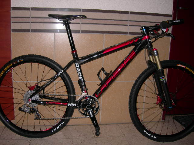

Messagede zzthib » Ven 13 Fév 2009 20:34
Bonjour je suis nouveau ici
Vetetiste Auvergnat roulant sur les coupe de France et les course nationale je me permet de vous présenter mon Lapierre Pro race 700 modifié a mon gout.
Rien de très très light mais du fiable pas trop lourd qui je l'espère me permettra de faire la saison sans souci.
Le poids et un poil en dessous des 9Kg300 prêt a courir.
Voila merci bien
Thibault

Les 580 grs du pédalier, c'est avec le boitier :shock:

julXTC a écrit:Les 580 grs du pédalier, c'est avec le boitier :shock:
Jul ouvre les yeux, y'a la ligne du boitier juste au dessus !! Mais bon ca reste trés light :D

Messagede arno f1 » Ven 13 Fév 2009 21:30
zzthib a écrit:Bonjour je suis nouveau ici
Voila merci bien
Thibault
Sont beau ces LP, ca donne envie d'essayer. Petite remarque Thibault, ton der av serait pas un peu haut.

Messagede zzthib » Ven 13 Fév 2009 21:57
Voila merci bien
Thibault
Bien vu
Si il est un peu haut mais il y a les vis du porte bidon qui gène.
Mais bon cela marche bien pour le moment.

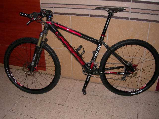

Messagede xadubo33 » Jeu 19 Fév 2009 07:47
bonjour,
voila le montage presque dans sa forme finale, prochaine étape: remplacement du pédalier et de la selle.
coté pile
coté face
@+sportivement
xadubo33

Messagede Ju » Jeu 19 Fév 2009 09:10
zzthib a écrit:Bien vu
Salut Thibault ! Content de te retrouver pour nous présenter ta nouvelle et surtout bien jolie bicyclette "Lecailloux".
Je tenais à intervenir par rapport à la position du dérailleur avant : celui-là est effectivement placé trop haut à cause de ce foutu plot de fixation du porte bidon. De mon point de vue, cela va te porter préjudice dans les sections techniques avec de fréquents sauts de chaîne... augmenté avec l'usure de la chaîne et de la plaque.
Pour preuve, j'ai passé beaucoup de temps aux 4 Heures d'Auvergne à remettre la chaîne à cause d'un un écart en hauteur et de butée du dérailleur ridicule. Comme quoi, il n'en faut pas beaucoup ! :cry:
A très vite gringo ! :wink:

Messagede xadubo33 » Jeu 19 Fév 2009 09:16
lors du montage j'ai eu le même problème, résolu en usinant le collier de dérailleur pour lui permettre de chevaucher le plot de porte bidon et tu peus voir sur la photo qu'il est placé normalement.
@+sportivement

Messagede zzthib » Jeu 19 Fév 2009 12:14
xadubo33 a écrit:lors du montage j'ai eu le même problème, résolu en usinant le collier de dérailleur pour lui permettre de chevaucher le plot de porte bidon et tu peus voir sur la photo qu'il est placé normalement.
@+sportivement
Oui j'avais penser l'usiner un peu.
Est il possible d'avoir une photo du collier stp.
Et oui julien voila le Vtt 2009 pour ma part.
