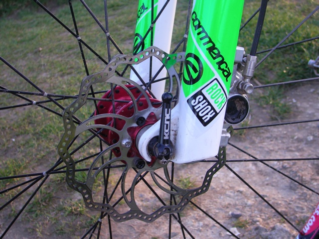

donc test ce dimanche sur la course de fosse sur du sec archi sec 8)
perso je sentais parfois un freingae un peu sacadé avec le aro, en gros j'avais l'impression de sentir un freinage par a coup, chose que je n'ai pas ressentit avec le starlite, le freingae et franc et suffisant pour du XC, il y avait 2/3 gros freinage et le disque ne branche pas, la qualité de freinage et identique au aro mais sans les à coup....
bref rien à dire pour le starlite 8)
et en plus il fait la meme épaisseur que les disques formula R1 pour les intéressés....

Messagede zrv » Dim 12 Avr 2009 21:33
Il y a deux mois j'étais en Hope flottant et jamais eu de problème de voile, le gars qui me les a acheté m'a même demandé si ils étaient bien d'occasion quand il les a reçu, pourtant ils avaient deux saisons.
Depuis mars je suis en R1 avec des Ashima airotor et je suis aussi totalement satisfait, aucun voile, pas de surchauffe, pas d'usure trop rapide des plaquettes.
Pour moi ces deux types de disques sont un excellent choix, tant pour le poids que la fiabilité.

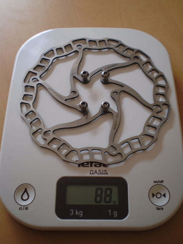

Messagede LudoTA » Dim 12 Avr 2009 22:40
attack a écrit:quelqu'un pourrait faire une omparaison entre des hope flottant et des ashima (aro ou starlite) ?
Depuis 1 an j'ai des disques Hope flottants (normaux à 90g) avec des Mono Mini. Comme toi je dirais qu'ils ne tournent pas toujours parfaitement rond, parfois ça frotte un peu et puis ça revient ensuite... Mais quand ça frotte c'est inaudible en roulant contrairement à d'autres disques comme les XTR.
Dernièrement j'ai monté pour des copains :
- Hope X2 pro avec des Hope flottants light à 80g. Le montage neuf a été assez fastidieux car les disques étaient voilés d'origine, j'ai du jouer de la clé à molette pour que ça ne frotte pas !
- Hope Mono Mini avec des disques Ashima Aero à 85g. Le montage neuf est un vrai plaisir comparé aux disques Hope flottant, ça tourne parfaitement bien. Pas encore assez de recul pour voir comment ils vieillissent... En terme de touché, à l'arrière RAS, par contre à l'avant sur les freinages appuyés je trouve qu'on ressent les trous dans les disques.

le aro fait 1.8 neuf.
