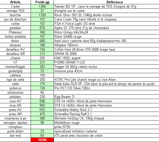

Messagede bloobird0 » Mer 16 Juil 2008 19:10
bon, début du montage ce soir, voici ce que j'ai mesuré en poids (sauf les cases blanches car je n'ai pas encore recu l'article):
Edit: lire moyeux "DT240S" au lien de "420S"
Résultat escompté aux environs de 10,2kg avec des composants pas spécialement lights. Ca me sert de montage de base, objectif perdre 1kg sur le bike d'ici l'année prochaine et 10kg sur le pilote :lol:
Donc j'attaque mon premier montage complet de vélo (ce sera mon premier VTT) par le JDD semi intégré. J'espère arriver à le monter avec planches de bois et maillets sans rien abimer... :roll: y'a un début à tout ! :lol:

Messagede Klarf » Mer 16 Juil 2008 19:58
tes pneus c'est quel version? si c'est les normal ta pas eu de bol le NN est plus léger habituellement... (pareil pour le RR)
sinon montage simple :)
tu compte resté dans les ton noir/carbone ?

Messagede AkAdEsIgn7 » Mer 16 Juil 2008 20:11
Les moyeux , c'est pas plutôt des 240S ? :)

Messagede bloobird0 » Mer 16 Juil 2008 20:24
exact, 240S, mon clavier a fourché ;-)
Sinon la couleur principale: noir/carbone. Couleurs secondaires: argent et rouge.
Pour le RR, c'est un 2.1. Dessus il est écrit triple compound et evolution ca ressemble à l'ancienne déco :
- Racing Ralph: contours de lettres blanc et intérieur couleur du pneu
- Schwalbe: lettres toutes blanches
c'est peut être un ancien modèle plus lourd?
Ces pneus étaient vendus avec les roues que j'ai achetées donc je n'en sais pas plus et ma balance de cuisine n'est pas forcément la plus adaptée, ce qui compte c'est le poids final (sinon en additionnant les erreurs de pesées sur pas mal de pièce le résultat est loin loin...)
Le NN, est écrit dessus aussi evo triple compound. Déco: comme les actuelles lettres aux contours blanc et intérieur gris.
