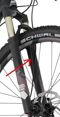

Messagede Torio » Dim 27 Mai 2012 12:21
Hello,
bon grosse galère avant mon départ aux US...j'ai cassé ce matin l'arceau de ma SID RLT 2011 :? !!! Est ce que quelqu'un connait une adresse ou je peux acheter de nouveaux fourreaux (noir de préférence) assez rapidement. Forkspart ne semble pas en avoir en stock mais je les contacterais demain si personne à mieux.
Merci d'avance
Torio

Messagede teamdindon » Dim 27 Mai 2012 19:08
Torio a écrit:Hello,
Merci d'avance
Désolé, je ne peux pas t'avancer dans ta recherche, mais peux-tu confirmer ce que je soupçonne, à savoir que ta fourche a cassé au niveau de l'encoche prévu pour le rilsan de la durit de frein ?

Messagede Torio » Dim 27 Mai 2012 19:10
exactement à cette endroit, si j'avais plus de temps je ferais jouer la garantie car pour moi çà semble être vraiment un problème de fragilité à cet endroit.
Détails de la casse :

Messagede Grimben » Lun 28 Mai 2012 19:21
c'est un peu flippant!

Messagede Klarf » Lun 28 Mai 2012 19:48
p'tain ta serré trop fort le rilsan :lol:

Messagede Torio » Lun 28 Mai 2012 20:45
Grimben a écrit:c'est un peu flippant!
Ba avant d'identifier le soucie j'ai rouler encore un peu, la roue maintient le tout mais bon c'est un rigidité particulière :lol: :lol:
Klarf a écrit:p'tain ta serré trop fort le rilsan :lol:
Je vois pas d'autre explication :lol:, je pense que çà à péter à la sortie du ruisseau en relance en danseuse...enfin je reprends la même étant un peu pressé, mais pour mon prochain montage quand je serais au states, je pense m'orienter vers Magura ;)
Du coup je revends les plongeurs de mon ancienne fourche!!!

Messagede teamdindon » Lun 28 Mai 2012 20:52
La SID Race (modèle 2009 ou 2010) d'un collègue de club a fini récemment de la même manière.
Le nombre de casses doit être anecdotique par rapport à la quantité de fourches en circulation, mais c'est vrai que cette encoche fait beaucoup "découpez suivant les pointillés"

Messagede Klarf » Lun 28 Mai 2012 20:57
Torio a écrit:Je vois pas d'autre explication :lol:, je pense que çà à péter à la sortie du ruisseau en relance en danseuse...enfin je reprends la même étant un peu pressé, mais pour mon prochain montage quand je serais au states, je pense m'orienter vers Magura ;)
Je n'en suis pas certain, mais Magura n'a pas aussi eu le même problème sur les durin?

Messagede ubo » Lun 28 Mai 2012 21:22
Sur une série oui.
Mais a la différence de RS, comme c'est une boite sérieuse , ils ont fait un rappel !
