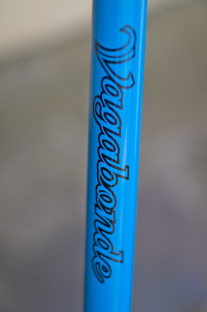

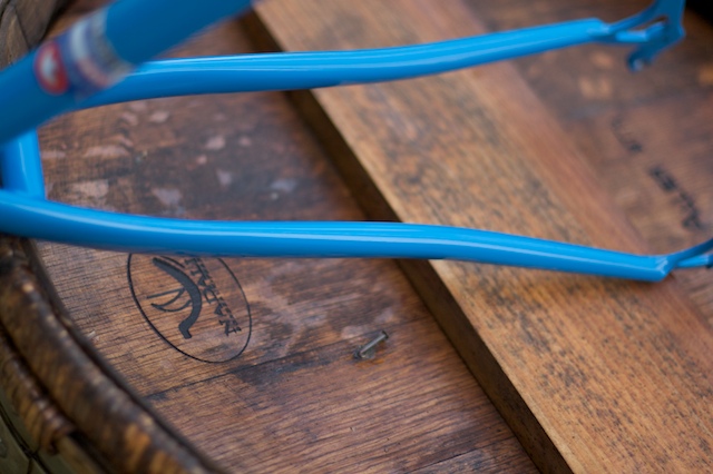

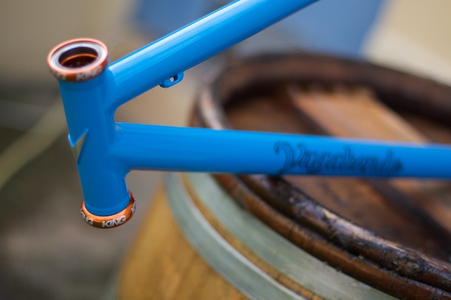

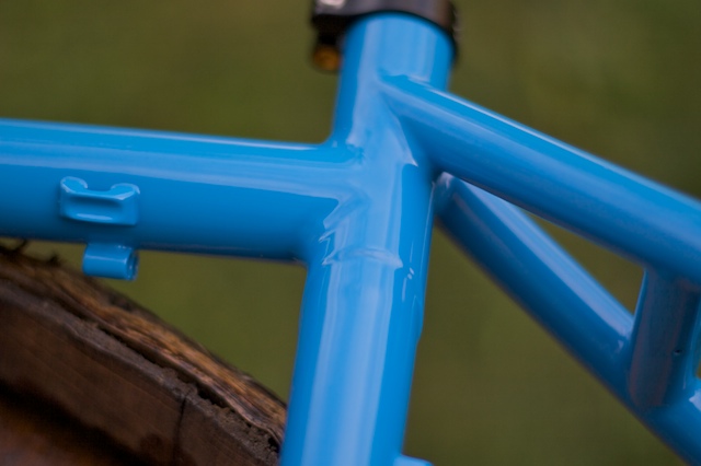

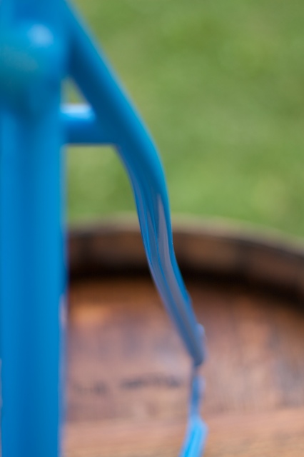

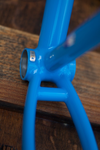

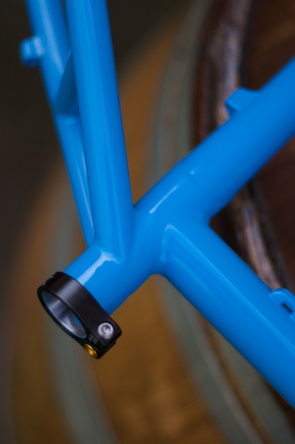

BiBi WET a écrit:Un grand merci à Patrice de m'avoir permis de récupérer mon cadre ce WE.
Voici quelques photo de l'engin en attendant l'adaptateur BB30-Shimano que j'ai enfin trouvé (mais pas dispo sur stock). Pour info cet adaptateur se fixe sur les roulements BB30 et permet de monter un pédalier XTR. Contrairement à l'adaptateur Cannondale il évite le collage et cela me permettra de monter un vrai pédalier BB30 dès que le XX sera dispo.
Et comme l'avait annoncé Azero la peinture rend mieux en vrai que sur le nuancier RAL: C'est une très bonne nouvelle car ça me fait presque oublier l'Atomic Blue de chez Niner.
Fort sympathique ce Vagabonde 8)
Une vue d'ensemble serait il possible afin d'analyser la géométrie?

Messagede BiBi WET » Mar 22 Sep 2009 11:54

Messagede taupe » Mar 22 Sep 2009 12:00
tiens Bibi, tu as un beauc collier de selle KCNC, d'ailleurs tu pourrais aussi avoir un adaptateur BB30 de la même marque, c'est tout nouveau.
taupe
Messages: 3470
Messagede BiBi WET » Mar 22 Sep 2009 12:01
taupe a écrit:tiens Bibi, tu as un beauc collier de selle KCNC, d'ailleurs tu pourrais aussi avoir un adaptateur BB30 de la même marque, c'est tout nouveau.
Merci pour l'info. J'ignorais cela.
Je te passe un coup de fil en début d'aprèm alors. :wink:

Messagede Azero » Mar 22 Sep 2009 12:03
BiBi WET a écrit:
frank a écrit:poue etre assorti a son vagabonde bibi a commandé ça
http://www.leblogauto.com/2008/01/l%E2% ... tures.html
si vous connaissez un fabricant de porte vélo pour ce modele priez de transmettre,urgent :lol:
Si c'est juste ça qui te freine pour l'achat de cette auto je pense qu'il est possible de trouver une solution: En effet Vagabonde doit être capable de te faire un support sur-mesure (moyennant finances bien entendu).
... et en tubes Columbus même, le porte vélo!!! 8)
Ce sont des cuvettes press-fit en somme ? à l'image de ce que l'on peut voir sur les spé ?
Non.
On monte bien les roulement 61806 du BB30 directement dans le boîtier de pédalier (donc pas en press-fit).
Ensuite on monte les pièces que l'on peut voir sur le lien:
http://wheelsmfg.com/content/view/785/54/
Ces pièces permettent de faire l'adaptation entre le diamètre interne des roulements du BB30 (30mm) et le diamètre extérieur de l'axe du pédalier XTR.
Ca me semble être une solution d'attente plus élégante et plus mécanique que de coller un adaptateur dans le boîtier de pédalier pour y visser ensuite un BB "standard".
