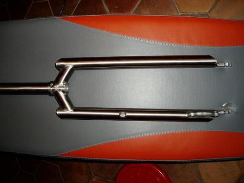

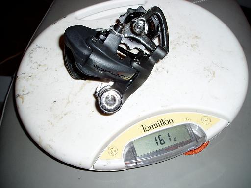

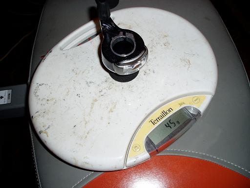

Bon quelques modif sur mon No Saint et le mulet:
Une petite fourche ti pour le mulet qui permet un meilleur dégagement du pneu car le MK2.4 passe juste sur la carbone, et comme sa destination est la boue ça tombe bien
j'ai essayé une poignée nobu avec un DA, car le poids est trés light, mais la poignée ne fonctionne pas terrible; trés dur à tournée dans un sens et trop lache dans l'autre sens ----> sa durée de vie sur mon vélo n'aura été que de quelques heures :arrow:
Par contre le dérailleur DA fonctionne à merveille, au début avec une poignée sram attack 8V ( je n'avais que ça sous la main ) et maintenant avec une version 9V
J'ai changé également les pneus; à l'avant j'ai repris un MKSS 2.4 qui me donne entière satisfaction mais en plus light 540g, et à l'ar j'ai monté un RORO 2.25 qui outre sont poids contenu 428 g a un comportement similaire au MKSS 2.2 mais semble un poil plus roulant.
J'ai également changer la tds car je voulais reculer de 1 cms ma selle pour être mieux calé sur le vélo
Voilà les dernières modifs
Pour le poids total du vélo je ne sait pas encore car j'attends toujours mon clavicula du SAV mais avec le pédalier XT il est à 6.8 kg :D
