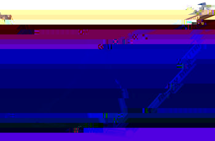

kougarok a écrit:Cette histoire de jonction des haubans au dessus de celle du tube supérieur, c'est l'un ou l'autre, non ? ou bien on descend le tube supérieur, pour plus de sloping (...) ou bien on remonte les haubans pour plus de confort
Oui... et non. En l'occurence, c'est l'un et l'autre.
Par rapport à feu mon Merlin XLM, j'ai descendu le tube supérieur de 5mm et remonté les haubans d'un peu plus de 20mm
kougarok a écrit:Côté esthétique (...) ça a beaucoup d'importance... perso je trouve que ça fait très "vélo de dame" des années 90
Ca fait aussi appel au Rocky Mountain Blizzard, dont cette partie de la géométrie, comme l'est la déco de mon tube supérieur, fait un clin d'oeil aux vélos qui ont bercé ma jeunesse VTTiste

kougarok a écrit:Joe Murray (...) fut son designer de génie.
Yep, et le Kona Explosif du début des années 90 m'a fait autant d'oeil que le Blizzard et presque autant que le Sunn 10.

Ahhh ! Le Kona Explosif ! J'avais dù me contenter d'un Lava Dome, dont je n'étais pas peu fier....
Merci pour les précisions sur tes jonctions haubans/tube de selle, je comprends mieux.
C'est vrai que les Rocky Mountain m'ont aussi fait rêver...avant de découvrir Merlin. Sniff...
