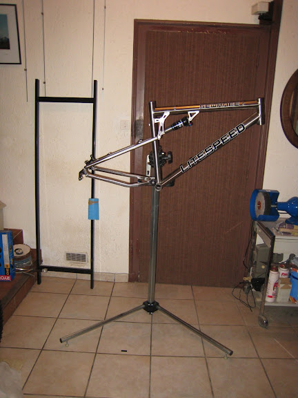

j'ai mit quelques photos "de près" du cadre:
http://picasaweb.google.fr/signo.remi/L ... neeLS2009#
l'arrière est totalement nouveau (tube de section carré, formes des tubes différentes) et l'avant a un triangle bien plus travaillé, je penses que ca vient de là la rigidité supplémentaire que j'ai pu sentir a l'avant et moins de flou a l'arrière.
En gros c'est une grosse évolution :lol:

Messagede Klarf » Dim 18 Oct 2009 11:20
sur mon ancien c'etait pareil:
taille M/L
et un en taille M:
(désolé le montage est pas très très beau...)
donc ca dépend de la taille (car sur le modèle 2006 seul la version 60mm existait)
tu peux voir d'ailleurs ici:
http://kr.blog.yahoo.com/pyrosis02/962160.html?p=1&t=3
qu'en plus grande taille l'amorto est encore plus penché :wink:
la biellette sur un taille M est placé directement sur le top tube, sur un M/L c'est sur une pièce rajoutée.
Messagede Dexxa » Dim 18 Oct 2009 12:18
TorTor a écrit:
Est-ce que ce serait lié à la taille du cadre ?
C'est un taille M, en tout point identique au mien...
Comme la dit Klarf, la position de l'ancrage de l'amorto est dûe au changement de taille. A partir du M/L, il ne se fait plus directement sur le top tube.

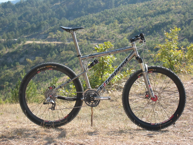

en parlant de fourche j'ai recu le nouvelle ensemble pivot té plongeurs pour ma reba world cup!
cette fois ci il est assez long, voir même 1cm de trop (215mm actuellement)
montage sans soucis, je retrouve a peu près le même fonctionnement qu'avant, faut que je retouche encore un peu aux pressions, je me balade donc avec ma pompe HP avec le mano :lol: pas très WW dans le sac mais bon.
voilà son poids:
elle maigri pas... mais j'ai mit plus d'huile que d'habitude, vu que les plongeurs sont neuf j'ai préferé.
commandé chez www.forksparts.com, livré rapidement, conseillé au téléphone, j'ai été ravi de cette commande!
une fois monté je suis parti l'essayé, sur un circuit que j'avais pas fait depuis quelques temps, j'ai trouvé qu'en monté escarpé ca pardonne bien mieux (je m'imaginais même pas en semi rigide passé là où je suis passé sans encombre ici) malgré les 3 cm au total plus haut a l'avant, j'ai pas l'impression de cabré plus, et ca je le comprends pas, est ce que quelqu'un pourrait m'éclaircir la dessus? (2cm en plus pour la fourche cause passage en 100mm, et 1cm de plus a cause de la douille plus haute)
en descente, l'arrière ce maitrise mieux que mon ancien, ce fut une descente sur du velour malgré qu'elle soit bien cassante, l'avant plus haut donne confiance.
une petite photo avant de redescendre sur un petit single: (vérification des pressions des pneus aussi, j'étais a 1.5bar a l'arrière... ca du m'aider en monter :D )
Messagede JFD_ » Mar 27 Oct 2009 11:18
Tu as le même SAG sur l'AR que ce que tu avais avec l'autre? De plus les 1cm de plus sur la douille ne sont pas forcément tous localisé sur la partie inférieure de la colonne. Tu ne dois pas avoir 1cm de relèvement à cause de la colonne à mon sens mais moins.
JFD_
Messages: 2719
Messagede Klarf » Mar 27 Oct 2009 16:42
le sag est un peu plus élevé en absolu, vu que je viens d'avoir confirmation par ESM (je pensais qu'il allait pas me répondre) et c'est bien un LS de 90mm que j'ai, ils ont vérifié avec le numéro de série, après leur avoir téléphoné j'ai su que cette version n'est pas distribué en France d'ailleurs :?
j'ai 15% de sag (=5-6mm) comme sur l'ancien (=3-4mm), ce qui me permet d'utiliser presque tout le débattement a 1cm près.
Par contre tu as raison, faudrait que je mesure et compare, mais les 1cm correspond a 5mm de douille en plus et une entretoise de 5mm, ca doit jouer.
Enfin le principal c'est que même en monté "hard" sur le bec de selle j'arrive a passé là où je n'arrivais pas tout le temps avec mon ancien cadre, c'est du tout bon :)
