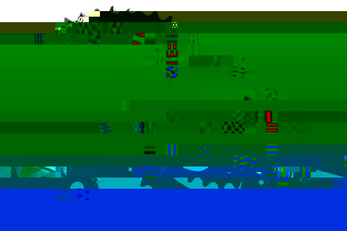

Messagede miccam126 » Ven 20 Juil 2012 06:08
et encore 1 avec les cables croisés. Merci Scott !!!

Messagede dw73 » Ven 20 Juil 2012 21:12
miccam126 a écrit:Image
Elle est bien bonne celle là ! Je matais comme ça le forum jusqu'à que je vois MA douille de direction ! P*** c'est MON Spark 20 qui est là en guise d exemple d un montage croisé des gaines. J étais même pas descendu au garage pour vérifier et c'est MICCAM126 qui me l annonce ! Bon et du coup ça risque de provoquer quoi ?!? Faut que je les replace correctement ?!?
