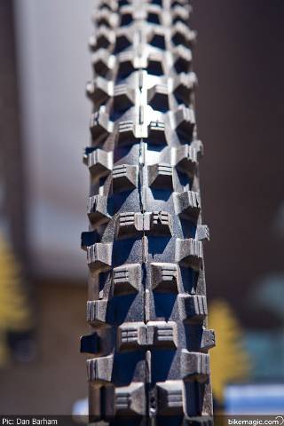

il y a le nouveau schwalbe dirty dan qui va sortir special boue et light !!!
430g de memoire

Messagede Erwanaa » Mar 13 Oct 2009 13:31
attack a écrit:il y a le nouveau schwalbe dirty dan qui va sortir special boue et light !!!
430g de memoire
Vu le profil, pas question ici de polyvalence. J'avais testé le Medusa, dans le même style, il faut pas se gourer sur le type de terrain, car il n'y a que dans la grosse boue ou il est avantagé, la moindre portion sèche ou de terrain dur c'était une vraie ventouse.

Messagede Gobi » Jeu 15 Oct 2009 14:36
430g de memoire
Ce pneu ne figure nulle part sur le site Schwalbe!
Sais-tu en quelles sections il devrait sortir et dans quelle gamme: evolution ou performance?

Messagede sandatos » Jeu 15 Oct 2009 14:42
tu rigoles, c'est le premier de la liste :
http://www.schwalbe.com/gbl/en/produkte ... rodukt=238
dispo seulement en 2.0 evo
(ah non y'a aussi une version DH 2.35 annoncée à 1290 g :D )

Messagede biker29 » Jeu 15 Oct 2009 14:51
il figure bien sur le site schwalbe, mais dans la gamme gravity et en section de 2.35
et en 2.0 et 435g
avant ils faisaient le black shark mud en 1.5 et 2.1 pour la boue, mais il a été arrêté :cry:
sinon, le roro 1.85 sera dispo dans environ 15j chez bike-discount

Messagede Gobi » Ven 16 Oct 2009 09:00
430g de memoire
Vu le poids annoncé et la taille des crampons, ça doit être du 2.0 très fin (voir la photo).Il doit correspondre plus au Médusa en 1.8 qu'à celui en 2.1
Je vais tester un Médusa en 2.1 qui taille déjà petit d'après Indiana.Je préfère garder un peu de volume sur l'avant pour un meilleur contrôle.
Je ferai un petit compte-rendu ensuite.
