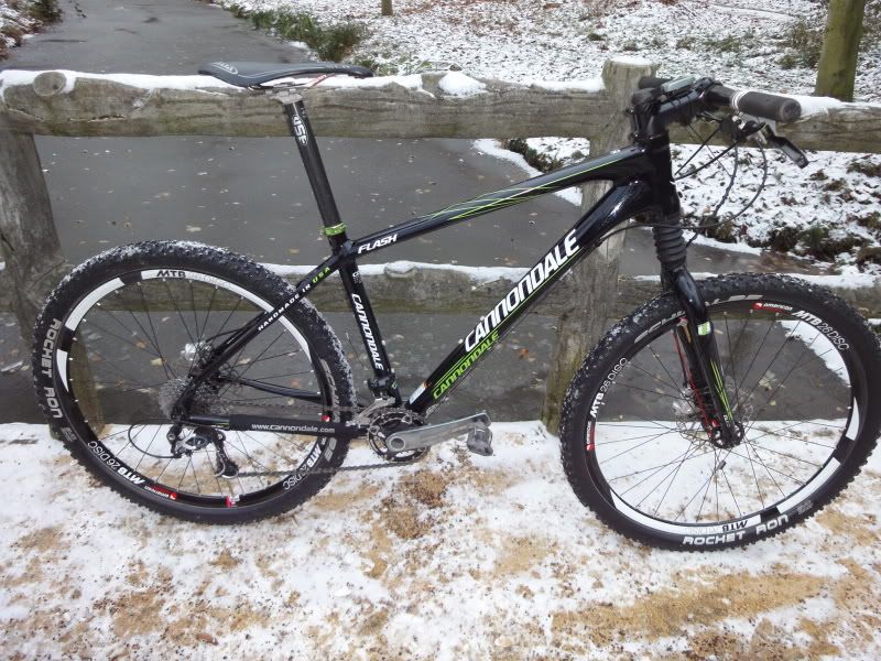

Voilà qqes photos ... Cet aprem' je suis allé roder mes plaquettes et j'ai remarqué tout de suite que les roues sont à changer au plus vite!! Lourdes, molles, roulements bof bof... :? Les freins c'est un peu spongieux mais bon ça freine tout de même.. Sinon pour le reste, c'est de la bombe, assez bien amorti sur l'arrière (selle? tige de selle?).. Bref, un vélo bien né! Même si sous le mien, un autocollant "made in taiwan" est apposé.. ;) Par rapport à mon Six13 de route estampillé "handmade in usa" partout, c'est écrit moins grand :lol:
J'ai deux questions:
- Une fois bloquée, la fatty, sous les coups de frein, descend, s'écrase peu à peu, est-ce normal??
- Comment règle-t-on la selle, car le système de la tige de selle C2 me parait compliqué.. Je voudrais mettre la selle à l'horizontale...
Merci pour vos réponses...

Messagede tchaobelo » Jeu 23 Déc 2010 10:25
Petite correction: je suis parvenu à régler l'assiette de la selle.. en fait c'est un jeu d'enfant, il suffit de dévisser la vis arrière et de tourner ensuite la molette de la vis avant pour obtenir la position voulue... et de resserrer l'arrière... Par contre la question concernant la fourche qui s'écrase progressivement en position bloquée reste d'actualité..

Messagede Seb-@. » Jeu 23 Déc 2010 11:04
Si c'est une cartouche DLR, c'est un peu curieux. En tout cas, sur une Lefty DLR la fourche ne se comprime pas du tout en position bloquée. Au besoin, renseigne-toi chez Doc HeadShok, il te répondra avec précision.
Seb-@.
Messages: 7687
Localisation: 28 & 91
Re: Cannondale FLASH ALU 2010 - 2011
Messagede Chr1st0phe » Jeu 23 Déc 2010 11:27
J'ai remarqué aussi une petite descente de la fourche lors de gros freinages d'environ 1 à 2 cm pour la cartouche dlr
en position Bloquer...La pbr par contre ne se bloque pas totalement non?

Messagede Laurent66 » Jeu 23 Déc 2010 18:15
J'ai également reçu mon Flash alu 2011. Je me suis fait un montage perso autour du cadre et je posterai peut-être quelques photos dans les jours qui viennent.
Pour la TDS C2, il y a une molette sur l'avant et une vis sur l'arrière. Tu dois jouer sur la molette puis serrer la vis, sachant qu'en serrant la vis l'arrière de la selle va se baisser. Il faut tâtonner un peu pour obtenir le réglage voulu. Si tu as utilisé un TDS de route Cannondale, eh bien c'est le même principe mais avec une molette à la place de la vis avant.
Laurent66

tchaobelo a écrit:Petite correction: je suis parvenu à régler l'assiette de la selle.. en fait c'est un jeu d'enfant, il suffit de dévisser la vis arrière et de tourner ensuite la molette de la vis avant pour obtenir la position voulue... et de resserrer l'arrière... Par contre la question concernant la fourche qui s'écrase progressivement en position bloquée reste d'actualité..
Tiens, je ne savais pas que le garde-boue arrière servait de frein sur les Cannondale :lol: ;) ;)
