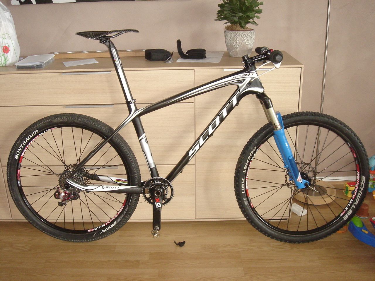

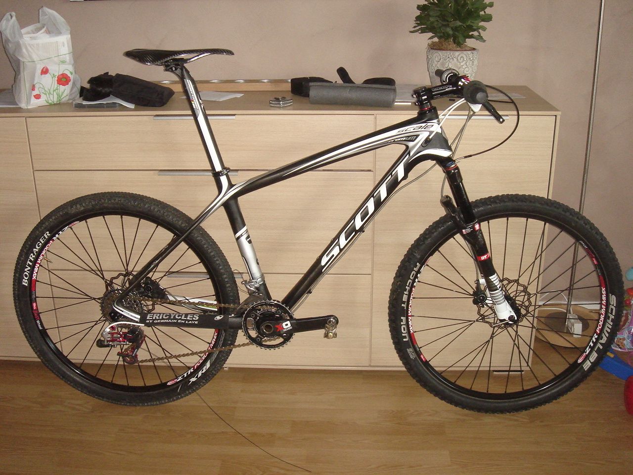

Messagede $eboss » Lun 30 Mai 2011 19:18
allez hop:
avec la Sid qui sera installée semaine prochaine:
et le montage actuel:
reste la durit à changer et installer le kit pour maintenir l'axe du gxp correctement

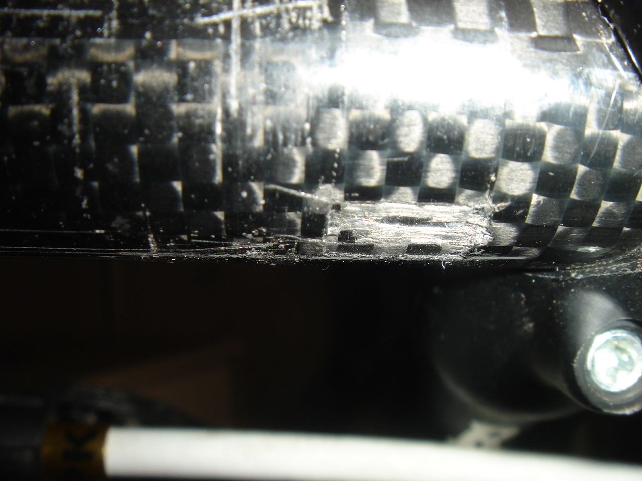

par contre cintre HS....
Trop serré? en tout cas c'est bien la 1ere fois que ça m'arrive, vais voir si le SAV est opé!?

Messagede xth » Lun 30 Mai 2011 21:37
Avec la SID on dirait que l'angle est plus important que la DT.
Elle était serrée la sid?
Sinon, la hauteur de tige de selle n'est pas un peu trop limite? pas de risque de casse.

Messagede $eboss » Lun 30 Mai 2011 21:39
xth a écrit:Avec la SID on dirait que l'angle est plus important que la DT.
la sid est mise à l'arrrache, sans jdd
rien est réglé! sur la tof elle est au max!

Messagede $eboss » Lun 30 Mai 2011 22:39
Pour info, je renvoie le guidon au frais de mount zoom et il m'en renvoit un autre demain!

Messagede TLR 91 » Mar 31 Mai 2011 06:19
Je prefere de loin le montage avec la DT, encore un très beau montage Seb, par contre ils sont ou les stikers Bleu/Blanc/Rouge ;)

Messagede EdoKoi » Mar 31 Mai 2011 09:15
Réussi, hâte d'avoir ton ressenti :twisted:
Bof bof le cintre :? C'est celui qi venait de la bay ? :idea:

Messagede ubo » Mar 31 Mai 2011 09:38
$eboss a écrit:Pour info, je renvoie le guidon au frais de mount zoom et il m'en renvoit un autre demain!
en tout cas c'est cool de leur part!
Il a fissuré à quel niveau ? twister ? collier du frein ? potence ?
J'ai déjà felé un easton avec des twisters
