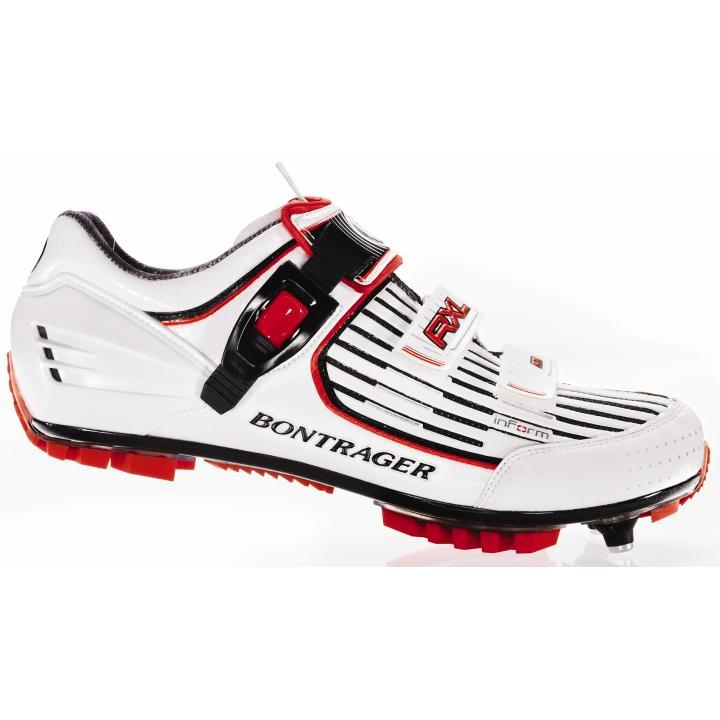

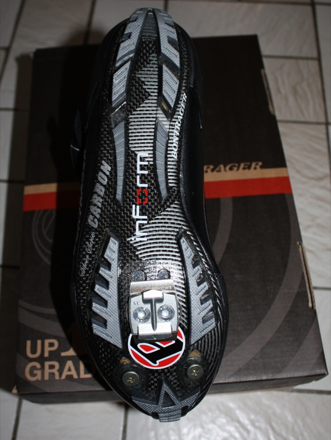

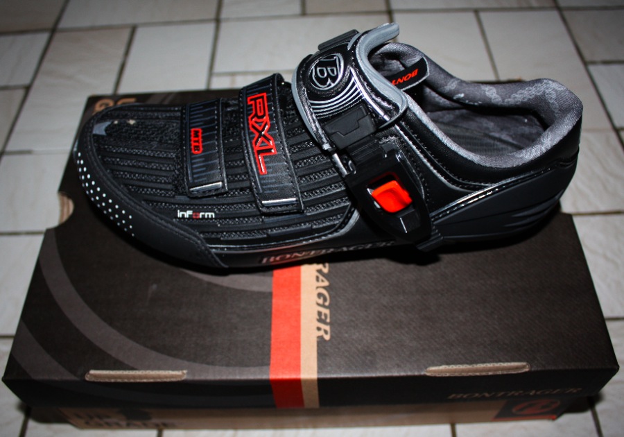

Et voila comment gagner encore quelques grammes, je viens de recevoir mes nouvelles chaussures, bontrager xxl, vtt.
SIDI DRAGON 2 cales et semelles superfeet : 843 grs
BONTRAGER RXL avec cales et semelles superfeet 787 grs (179,99 €)
56 grs de gagné

Messagede ubo » Mer 29 Avr 2009 20:20
Vu les serrages faudrait les comparer aux eagles qui doivent être plus légères que les dragons?
En tout cas c'est très moche.

Messagede morris » Mer 29 Avr 2009 22:14
Mais non Ubo devait parler du prix !!! :D
C'est vrai qu'il est très très moche, le prix ! :cry:
Elles sont faites pour le Black Bird => noires avec des touches de rouges :wink:
Et Thomas tu es fatigué ce sont des RXL pas des XXL
enfin si c'est des grandes tailles ce sont bien des XXL mais bon... :roll:
Ah et sur ton site les RXL sont à 670g mais sans précision de pointure...

Je voulais les prendre en blanc, mais avec le vélo c'était moyen.
Pour parler tech, donc elles sont pesées avec cales look et protège semelle crank brother + semelles superfeet, (plus lourde que les semelles d'origine, mais plus confortable et surtout cela permet un gros gain au niveau confort de pédalage, les genoux travaillent mieux dans l'axe de pédalage.
Sinon, a première vue très confortable, première sortie vendredi matin pour confirmer.
Et pour parler prix on est nettement moins cher que la dragon par exemple.

Messagede ubo » Jeu 30 Avr 2009 07:31
Je viens de peser des eagles avec semelle SRS : 795gr.
En blanc ca va mieux, elles ont effectivement l'avantage du prix, après faut voir niveau longévité...
Tu veux dire que ca fait pas joli avec le noir du vélo ou qu'avec l'usage vélo elles ne vont pas rester blanches longtemps ?

Messagede cvgeorget » Jeu 30 Avr 2009 07:36
ubo a écrit:Je viens de peser des eagles avec semelle SRS : 795gr.
Non le noir du vélo, une chaussure blanche demande plus d'entretien, mais ça résiste pas mal, si on fait attention.

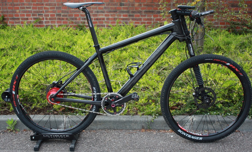

Messagede cvgeorget » Jeu 30 Avr 2009 20:06

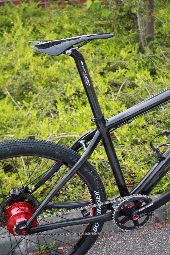

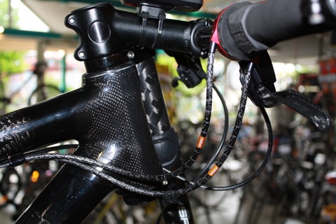

Quelques nouvelles images, avec la tige de selle ritchey superlogic, les gaines nokon carbone et rondelle carbone entre le trickstuff et la manivelle.
d'autres photos sur ma galerie mac
http://gallery.me.com/cvgeorget#100241

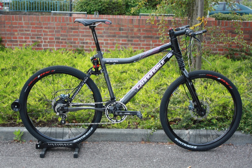

et un montage scalpel à 11Kg500
http://gallery.me.com/cvgeorget#100257
Le but est un montage ultra fiable, le poids n'est pas la priorité, rayons renforcés...

Messagede cannonman » Jeu 30 Avr 2009 20:13
cvgeorget a écrit:Quelques nouvelles images, avec la tige de selle ritchey superlogic, les gaines nokon carbone et rondelle carbone entre le trickstuff et la manivelle.
j'en veux un aussi 8) , bon sang entre toi et le SCUD y'a du montage vraiment tip top, BRAVO

Messagede Pat2A » Jeu 30 Avr 2009 20:18
Et ces nouveaux disques de frein, toujours pas essayés?
[Albert Einstein]
*Mon Jones*
Pat2A
Messages: 5292
Messagede cvgeorget » Jeu 30 Avr 2009 20:23
Pat2A a écrit:Et ces nouveaux disques de frein, toujours pas essayés?
Pour l'instant c'est pas mal, du même niveau que des stans.
J'ai mis des plaquettes ashima à l'avant car j'avais du bruit (plaquettes contaminées) la ça a l'air bien, confirmation demain, il y a de la boue.

Messagede canyon83 » Dim 3 Mai 2009 16:38
Et voilà : avec un TS, on a l'impression d'avoir un dérailleur (OK type Shadow) qui va consciencieusement récolter toutes les branches du chemin :cry: , c'est aussi un frein à mon passage dans le club :wink:
Vers le haut, ça n'existe pas ? :oops:
Il n'a pas voulu percer le hauban ou bien il avait peur de la boue pour garder la commande classique (c'est quand même a'chemnt plus lourd) ?

Messagede cvgeorget » Dim 3 Mai 2009 19:24
canyon83 a écrit:Et voilà : avec un TS, on a l'impression d'avoir un dérailleur (OK type Shadow) qui va consciencieusement récolter toutes les branches du chemin :cry: , c'est aussi un frein à mon passage dans le club :wink:
Pour le tendeur, je pense que l'on pourra faire plus compact par la suite.
J'ai un autre montage de sclapel en rohloff sur un génération 2 on va essayer de faire le plus petit tendeur possible et moins de 11 kg.
Pour la commande externe, c'est celle qui est fournie d'origine, elle est plus simple d'entretien, en plus avec l'articulation au niveau des haubans, je ne pense pas pouvoir monter la commande interne, il y aurait des variations de longueur et les haubans composites on une forme creuse, dur de fixer les butées de gaine.

Messagede canyon83 » Lun 4 Mai 2009 08:29
ça serait bien, le problème pour faire le plus court possible, c'est que, suivant la géométrie et le débattement, la variation de longueur de chaîne est plus ou moins importante, donc comment savoir si ça va convenir #-o ? (sur les courts débattements comme le Scalpel, ce doit être plus facile, mais sur un Yeti 575 ???)
Ah ? Je n'ai pas bien vu la forme des haubans, je pensais que c'étaient les bases qui étaient flexibles ?
Bon, je suis toujours dans l'expectative de ces améliorations :idea:

Messagede phill35 » Lun 4 Mai 2009 11:36
Et en terme de ressenti au niveau du poids supplementaire sur l'arrière et du fonctionnemeent de la suspention arrière ça donne quoi ?

Messagede BASS MANTA » Lun 4 Mai 2009 11:40
+ de poids, + de motricité et meilleurs adhérence :?:

Messagede Seb-@. » Lun 4 Mai 2009 12:42
Plus de masse non-suspendue ne va pas dans le sens d'un meilleur grip :? . M'enfin avec un SR, de toute façon, la suspension arrière est assez inefficace :mrgreen:

Messagede phill35 » Lun 4 Mai 2009 16:38
Seb-@. a écrit:Plus de masse non-suspendue ne va pas dans le sens d'un meilleur grip :? . M'enfin avec un SR, de toute façon, la suspension arrière est assez inefficace :mrgreen:
Moi je parlais du Scalpel :roll:

Messagede Seb-@. » Lun 4 Mai 2009 16:53
Bah au début, moi aussi :lol: ! En augmentant les masses non-suspendues, tu diminues la réactivité de la suspension.

Messagede phill35 » Lun 4 Mai 2009 18:03
Seb-@. a écrit:Bah au début, moi aussi :lol: ! En augmentant les masses non-suspendues, tu diminues la réactivité de la suspension.
Et un guignol comme moi qui a un Five avec 140 mm de débattement pour faire de la rando, il s'en rend compte ?

Messagede Seb-@. » Mar 5 Mai 2009 07:08
Franchement, je ne suis pas certain que je m'en rendrais compte au niveau du fonctionnement de la suspension. Il faudrait essayer ! Mais ce qui est certain, c'est qu'en augmentant l'inertie des éléments non-suspendus, tu perds en réactivité, il faut donc régler différemment avec l'impact que cela peut avoir sur la sensibilité, l'amortissement, le pompage, etc.
