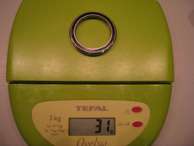

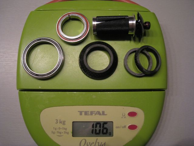

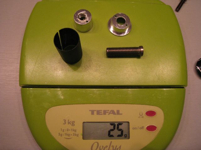

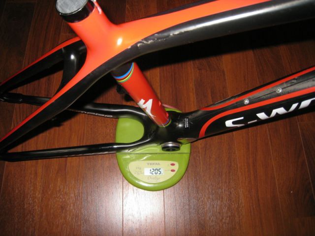

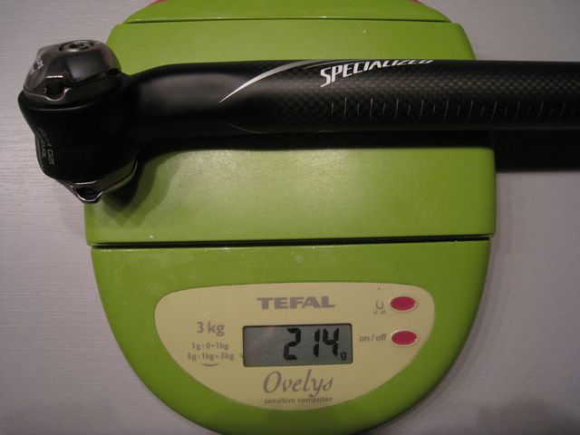

J'ai recu mon kit cadre en début de semaine.
Pour contribuer, voici quelques poids:
- Cadre 18'' , avec seulement le boitier de pédalier et 2 protections Alu pour les sauts de chaine,
- Fourche Spé, pivot non coupé,
- Le jeu de direction,
- La tige de selle,
- Le collier de serrage.
La finition est vraiment superbe. :shock:
Rien à dire, je n'ai jamais vu ça.
Je me demande si je vais rouler avec.... :(

pour le jdd, l'expendeur doit etre assez lourd, non?
Messagede ubo » Ven 9 Jan 2009 10:33
Y'a 80 gr d'écart avec le mien :shock: ](*,)
Edit : La fourche me semble aussi légère t'es sur de tes mesures ?

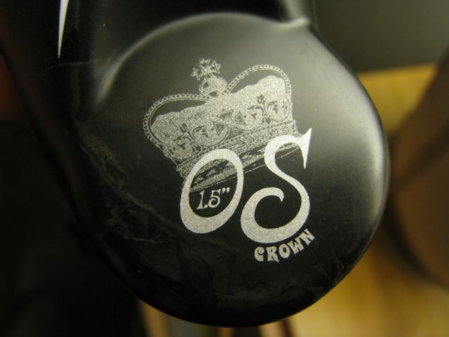

Messagede Klarf » Ven 9 Jan 2009 10:37
c'est moi ou la finition sur le bouchon gauche de la fourche est super moche? :shock:
Messagede puegovtt » Ven 9 Jan 2009 10:40
Klarf a écrit:c'est moi ou la finition sur le bouchon gauche de la fourche est super moche? :shock:
Il y a l'air d'y avoir un film plastisque de protection.
Sinon clair que la fourche, le poids :shock: coooool :D

Messagede lemairevtt » Ven 9 Jan 2009 10:41
klarf regarde la tof ou on voit le pivot il à l'air plutot bien 8)

Messagede ubo » Ven 9 Jan 2009 10:51
C'est peut être qu'il n'y a pas de bouchon :wink:

Messagede phil45 » Ven 9 Jan 2009 12:08
Je pèserai le JDD pièce par pièce ce soir.

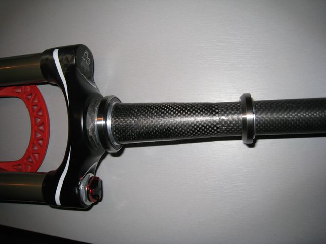

Pour la fourche coté haut gauche, il n'y a pas de bouchon, c'est fermé et c'est bien fait, pas de défaut. cf dernière photo.
Sur la fourche, il n'y a pas de bague a mettre en force pour le JDD.
Elle est déja intégrée au Té carbone.
Le gros roulement inférieur vient directement dans le Té.

Messagede phil45 » Ven 9 Jan 2009 19:29

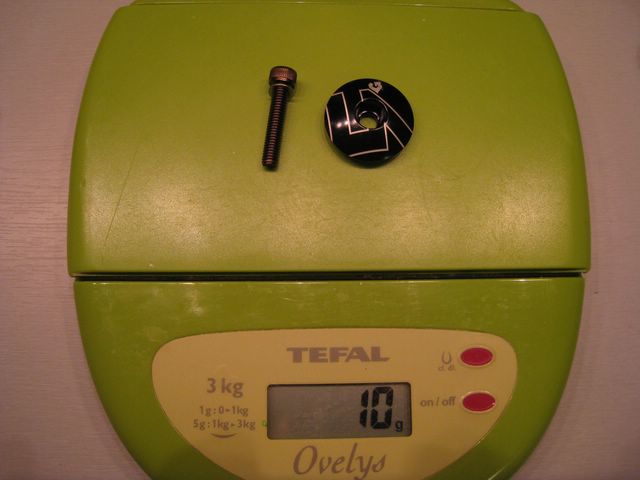

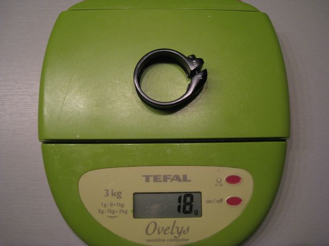

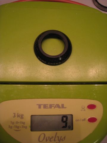

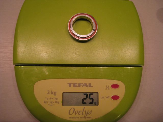

Voici le détail:
La somme des poids donne 104g contre 106g+-1g pesé tout d'un coup.
La balance ne donne pas les 1/2 grammes !!!

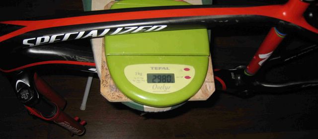

Pesée de l'ensemble du Kit cadre 18'' sans la visserie des portes bidons et sans la protection caoutchouc de 50g pour la chaine:
Somme de toutes les pièces: 2978g
Pesée Kit monté 2980g +-5g
A mon avis ma balance est assez présise.
Voici le dessus du Té de la fouche coté gauche:
phil45
