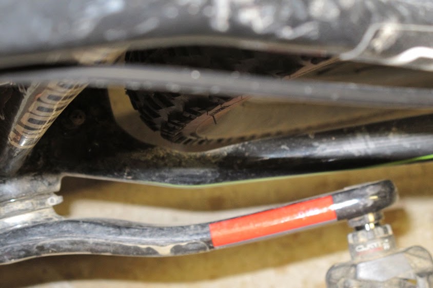

@ ren510 je vais te faire quelques photos de la zone sur le mien, actuellement monté avec un pneu Rubena Scylla 2.2 assez volumineux.
Si tu roules de façon prolongée dans la boue, tu descends en section de toutes façons, par exemple avec un Rubena Charibdys 2.0, et là tu as beaucoup plus de place.

Les photos du dégagement d'un Rubena Scylla :

Messagede ubo » Lun 19 Aoû 2013 17:51
il a une tête bizarre ton scapel
ubo
Messages: 9518
Re: CANNONDALE FLASH HiMod 2010 - 2011- 2012- 2013
Messagede tskubi » Lun 19 Aoû 2013 17:56
ubo a écrit:il a une tête bizarre ton scapel
C'est parce que ce sont des photos de l'entrejambe :mrgreen:
tskubi
Messages: 748
Inscription: Mer 22 Juin 2011 08:48
Messagede faber » Lun 19 Aoû 2013 19:27
Qu'est-ce que tu insinues ? :?
faber
Messages: 4311
Messagede Klarf » Lun 19 Aoû 2013 20:02
On dirait un flash ton scalpel !

Messagede ubo » Lun 19 Aoû 2013 20:15

Messagede machfive » Lun 19 Aoû 2013 20:28
Passage de la durite sur le hauban,c'est bien un Scalpel ;)
machfive
Messages: 1686
Inscription: Sam 24 Jan 2009 23:01
Localisation: Fort Boyard
Messagede ubo » Lun 19 Aoû 2013 20:32
euh je cherches les articulations ...
ubo
Messages: 9518
Messagede machfive » Lun 19 Aoû 2013 20:39
En faite moi aussi :lol:
machfive
Messages: 1686
Messagede faber » Lun 19 Aoû 2013 21:02
Bon les gars maintenant vous arrêtez de boire !
J'ai pourtant mis le flash pour prendre ces photos ! :mrgreen: :arrow:
