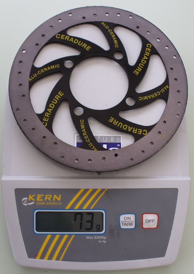

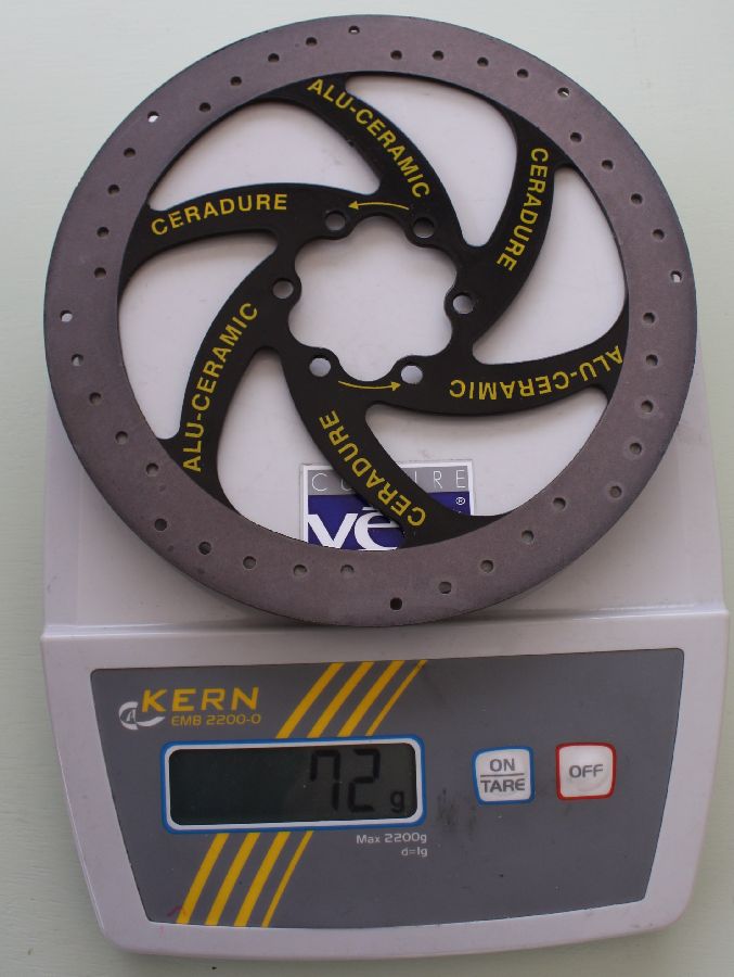

"cvgeorget" as-tu un retour sur l'utilisation des disques Ceradures ainsi que le poids?
D'autre part est-ce une modif ou le disque AR existe en entraxe spécifique Rohloff?

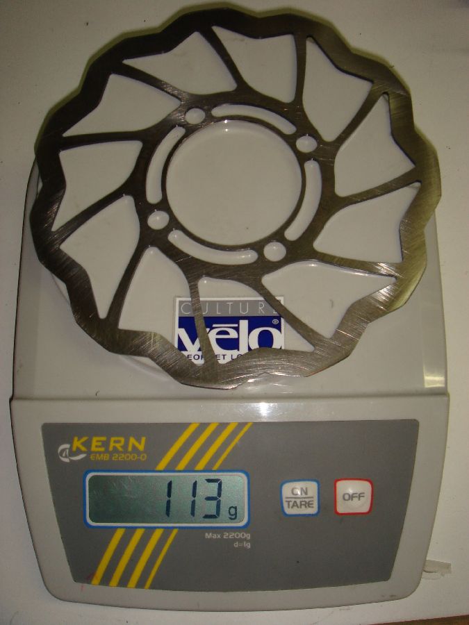

Messagede morris » Lun 27 Avr 2009 18:05
Tirées du stock de photo de CVGeorget :
Disque Av 6 trous
Disque Ar 4 trous Rohloff
Pour comparer avec le marta Rohloff :
En recherchant (mon ami GOOGLE :wink: ) qui était revendeur Céradure sur le net j'ai bien vu que Céradure produisait des disques (160mm/180mm) spécifiques Rohloff mais je n'ai pas trouvé de sites les commercialisant...

A noter qu'un pignon titane en 16T fait 32g et que le rohloff fait 51g.
Maintenant quid de la longévité d'un Céradure ???
M'enfin des plateaux et pignons sont utilisés en motocross et en kart.
Et pour le prix d'un disque j'en ai vu aux alentours de 160€ :shock: :? :evil:
