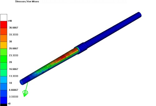

Messagede Rederik » Jeu 11 Déc 2008 10:20
116g vérifié le kcnc en 25.4 ...
Sinon ça se calcule un cintre, c d'ailleurs pas bien dur de trouver les sollicitations, il faut juste connaitre les épaisseurs et le matériau :
Le problème est que la tenue sur le long terme ( fatigue ) sera dure à évaluer pr un alu, et quasi impossible pour un carbone.
Donc je fais de l'expérimental avec mon kcnc !

Messagede lkampione » Jeu 11 Déc 2008 18:43
Rederik a écrit:Le problème est que la tenue sur le long terme ( fatigue ) sera dure à évaluer pr un alu, et quasi impossible pour un carbone.
sur des métaux, il existe des soft de fatigue, style FE-Safe. Par contre sur des composites aucune idée, mais plus dur effectivement.
Sinon sans faire appel à ce genre de soft il suffit de réduire les valeurs de contraintes admissibles, style coeff de sécurité.
