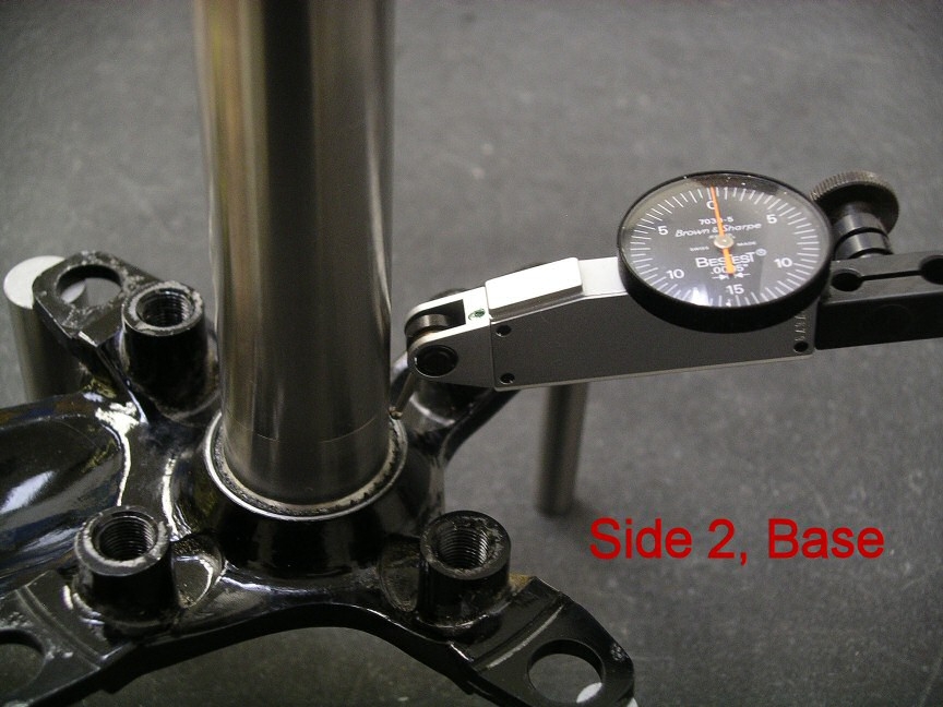

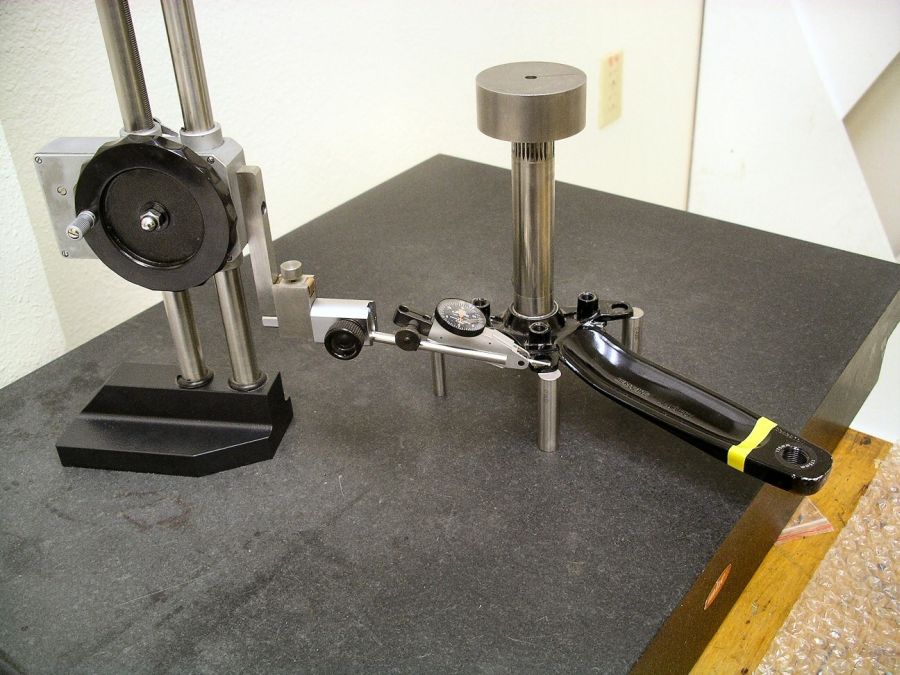

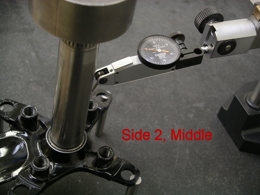

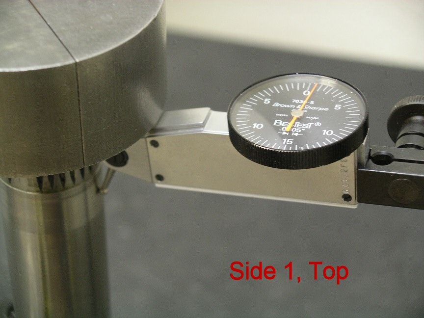

Réponse d'aerozine ce matin après leur avoir envoyé les photos :
Thanks for your mail.
Actually you can not measure the parallel like this way. As you know, the crank arm surface is not flat.
Please see the attached file for reference.
For the parallel, we use the professional facility to make it.
You could ride it to test.
If you have any question, please let me know.
Avec ces photos en fichiers joints :
En gros ils m'envoie une photo du modèle précédent avec un système permettant de mesurer si l'axe est perpendiculaire à l'étoile. Pas certains qu'ils aient bien percuté le problème. Je réessaye de leur faire comprendre (je dois être fou, il n'y a que moi qui voit un soucis)

Messagede patatrice » Mar 3 Fév 2009 13:29
chewbacca.be a écrit:Réponse d'aerozine ce matin après leur avoir envoyé les photos :
C'est bidon ces mesures, il n'est pas possible de mesurer quoi que ce soit comme ça, ces photos ne prouve absolument rien :twisted:
Si l'axe n'est pas perpendiculaire aux surfaces d'appui, il sera quand même possible d'obtenir des résultats corrects car le pieds du trusquin qui supporte le comparateur n'est pas fixé à la table :wink:
La solution de mesure la plus simple et la plus évident serait: de fixer les surfaces d'appui sur une référence verticale(perpendiculaire à la table) et de mesurer(en deux points) c^te maxi de l'axe en déplaçant le comparateur horizontalement sur la table.
On répète l'opération en retournant la manivelle de 1/4 de tour.
Il y a aussi la solution de machines de contrôle tridimentionnelles, mais c'est plus cher :wink:

Messagede bibiforum » Mar 3 Fév 2009 14:15
De toute façon, c'est pas ça que l'on veut verifier...
ce que l'on veut verifier, c'est que les axes des pédales sont bien paralleles à l'axe du pédalier
bibiforum
Messages: 514
Inscription: Mer 14 Jan 2009 10:08
Localisation: 79
Messagede bread » Mar 3 Fév 2009 14:17
bibiforum a écrit:De toute façon, c'est pas ça que l'on veut verifier...
Donc soit ils n'ont pas compris, soit ils font semblant de ne pas comprendre.
Dans tout les cas, le soucis ne sera pas réglé.

Messagede Pat2A » Mar 3 Fév 2009 14:31
En fait, pour moi, je pense qu'ils ont compris: Ils disent qu'on ne peut pas mesurer le parallélisme comme ça (d'après photos). Il faut utiliser une méthode professionnelle, les photos jointes sont un exemple pour montrer les outils utilisés et qu'il faut le tester pour voir s'il y a problème.

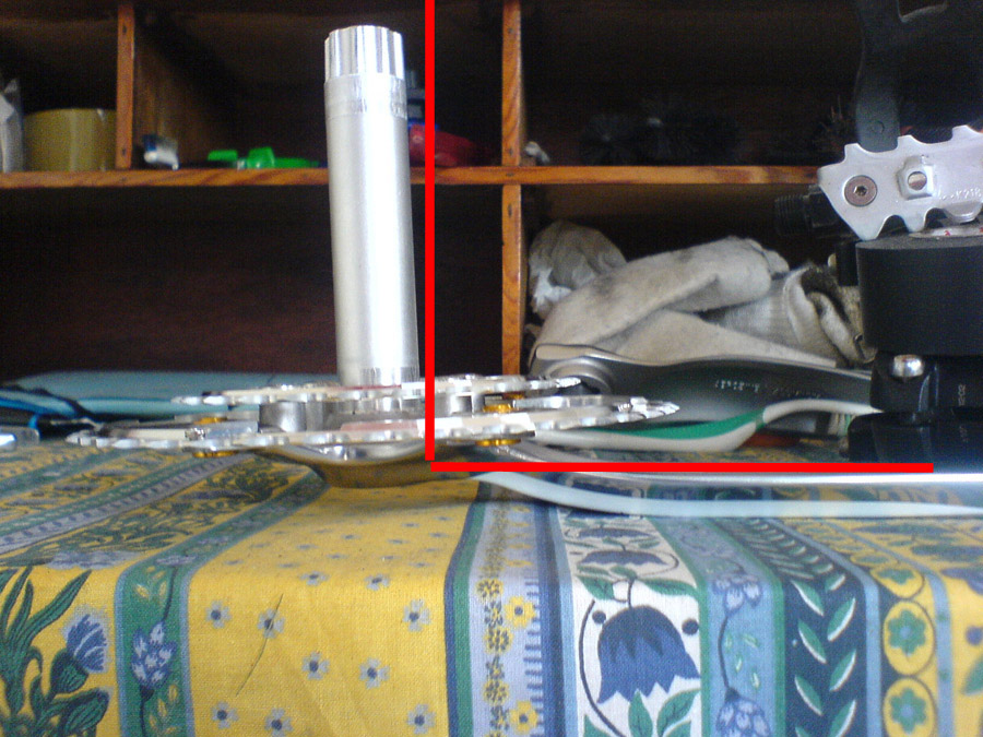

Messagede Gadget » Mar 3 Fév 2009 15:09
Les photos postées me semblent peu fiables pour effectuer une analyse sérieuse. Même si le problème est présent, il paraît amplifié par une déformation en barillet.
In Velo Veritas
Gadget
Geek
Messages: 1628
Localisation: Metz
Messagede Seb-@. » Mar 3 Fév 2009 15:12
C'est exact, mais à moins que les appareils en cause soient vraiment mauvais, la déformation ne peut pas être si importante. En plus, je m'étais fait la remarque que d'autres éléments en fond n'étaient pas, eux, déformés en barillet. Et attestaient par conséquence de la réalité de cet angle.
Seb-@.
Messages: 7687
Localisation: 28 & 91
Messagede Gadget » Mar 3 Fév 2009 16:17
Vous avez raison, la photo en page 7, manivelle appliquée sur la table (et que j'avais oubliée), est effectivement peu contestable ! J'en était resté à la série prise sur le carrelage...
In Velo Veritas
Gadget
Geek
Messages: 1628
Localisation: Metz

Messagede patatrice » Mar 3 Fév 2009 17:16
Rien de plus simple, il suffit de positioner l'axe du pédalier sur deux vés identiques posés sur la table et d'effectuer deux mesures des points hauts d'un axe rectifié vissé à la place de la pédale. :wink:
Mais c'est à mon avis trop de choses pour des gens comme Aerozine, il faudrait peut être demander un contrôle de ce type au fabricant du pédalier

Messagede chewbacca.be » Mar 3 Fév 2009 17:25
Bon ca y est, essai avec une paire de pédale shimano avec laquelle je roulais avant : il n'y a pas photo c'est impossible de rouler ainsi j'ai fait à peine 500 mètre avec ! Autant avec les crank dont la liberté est plus importante j'avais su faire une plus longue distance autant ici :shock: !!
Mon pied part dans tous les sens! Je le renvoie à superstar components! J'espère qu'il y aura échange standard pour un non défectueux (dur dur vu que je l'ai acheté il y a un moi et que je n'ai remarqué le problème que très tard comme je ne roulais pas).
En montant les pédales shimano j'ai vu aussi un autre problème que je n'avais pas remarqué avant : l'encoche dans laquelle vient se loger la petite plaque en alu qui permet un serrage uniforme de la pédale (système ALS) est mal usinée sur la manivelle droite et pas sur la gauche!
Elle n'est pas assez profonde à droite, ce qui fait que la pédale est encore plus cron!

Messagede chewbacca.be » Mar 3 Fév 2009 17:29
sgauge a écrit:Vous avez raison, la photo en page 7, manivelle appliquée sur la table (et que j'avais oubliée), est effectivement peu contestable ! J'en était resté à la série prise sur le carrelage...
Je viens de la re-poster ! Pour moi c'est la plus flagrante! Mais peut-être contestable sur le fait que le taraudage de la pédale soit prévu pour donner un parallélisme avec l'axe... ce qui n'est pas le cas du tout

Messagede Pat2A » Mar 3 Fév 2009 17:36
Pour chewbacca.be: Tu devrais prendre une photo sur une table sans nappe en démontant les plateaux et en mettant une équerre à côté de l'axe, comme ça pas d'embiguïté sur la déformation de l'image.

Messagede chewbacca.be » Mar 3 Fév 2009 17:39
Pat2A a écrit:Pour chewbacca.be: Tu devrais prendre une photo sur une table sans nappe en démontant les plateaux et en mettant une équerre à côté de l'axe, comme ça pas d'embiguïté sur la déformation de l'image.
Trop tard emballé et scellé pour envoi chez superstar component qui lui a reconnu le problème contrairement à aerozine!!!
Par contre la petite étagère derrière elle est bien verticale... compare avec l'axe ... pas besoin d'équerre
