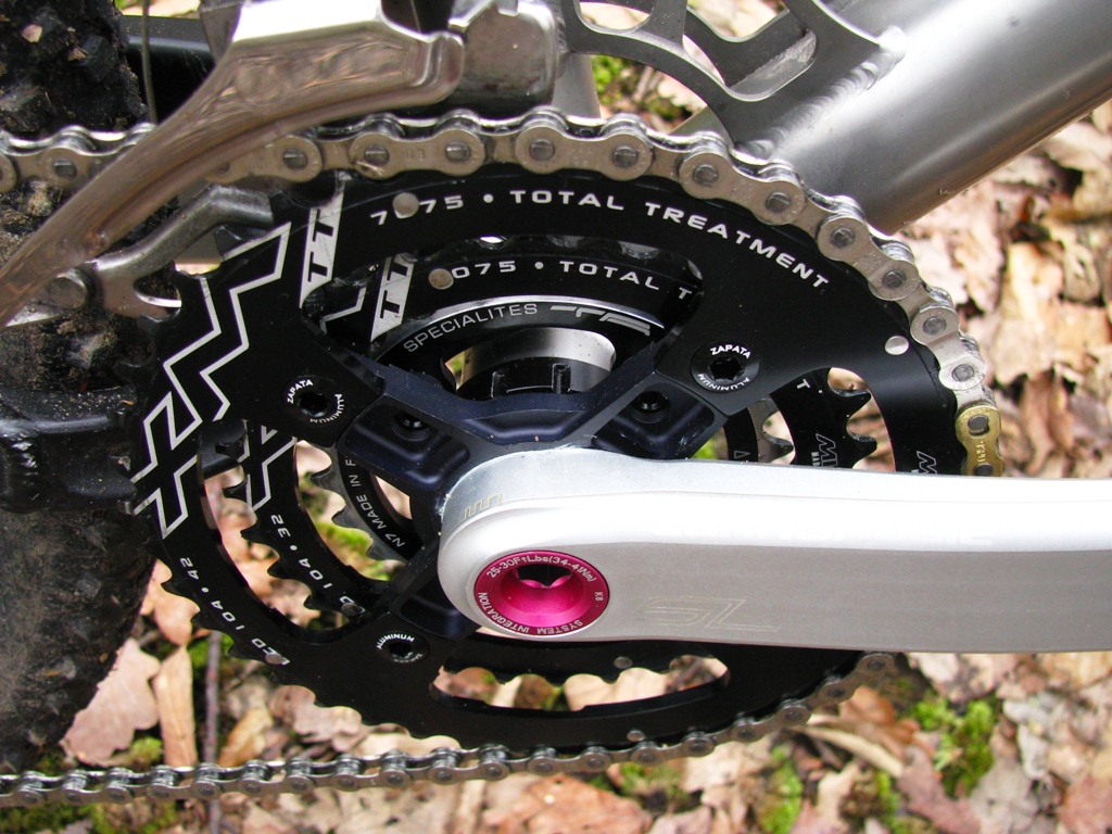

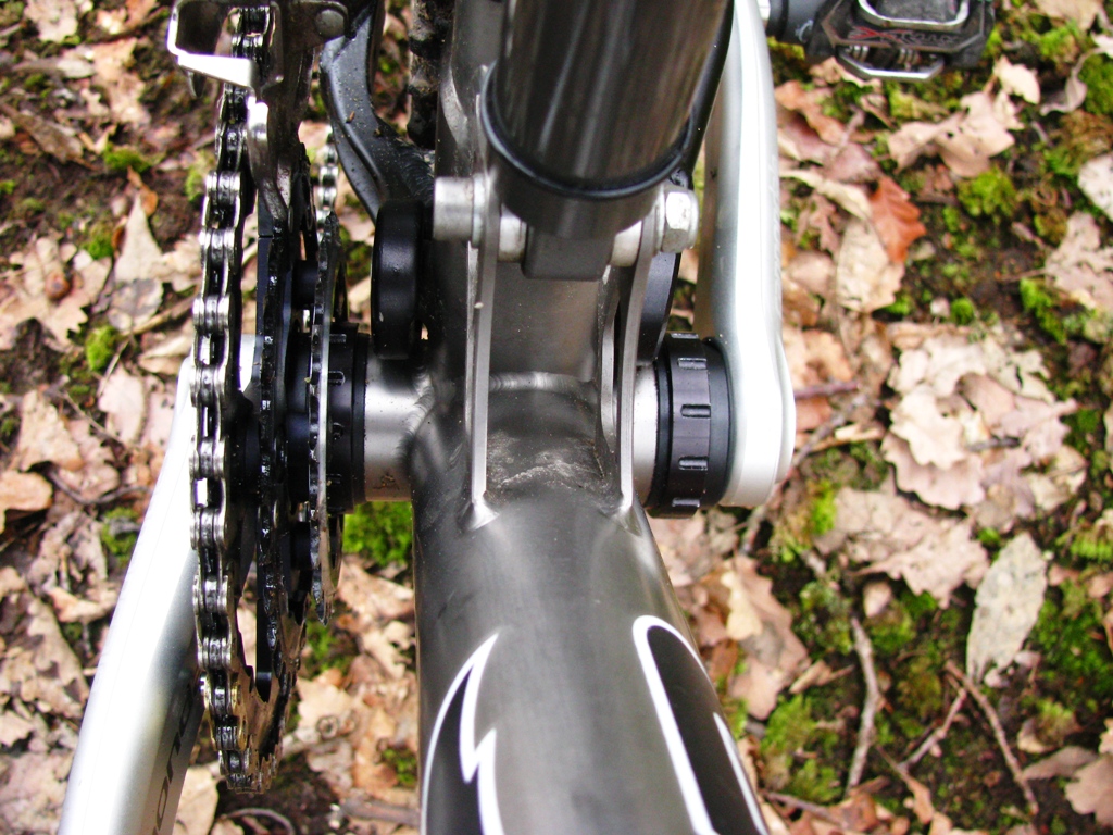

Messagede cfr62 » Lun 4 Avr 2011 13:18
Voici le montage de ce magnifique pédalier sur mon Merlin, réalisé grâce à la lecture de toutes les indication de ce post.
J'ai rencontré a priori les mêmes problèmes que beaucoup d'entre vous concernant le montage des cuvettes Zipp de Dr. Cannon:
j'ai pu identifier que c'est l'amorce de pas de vis des coupelles qui n'est pas usiné au bon endroit, il ne coïncide pas avec le bord du cylindre constituant cette coupelle. En pratique l'extrémité intérieure de la coupelle a un diamètre plus important que le "fond" du pas de vis, donc impossible de visser correctement. En revanche il suffit de réduire la coupelle de 0.5 à 1mm côté pas de vis (par ponçage à la main ou machine) pour retrouver le pas de vis normal et s'affranchir des soucis de montage.
Pour le réglage de la ligne de chaine, je n'ai pas utilisé la rondelle spécifique fournie mais un joint torique, je n'aimais pas voir l'espace vide au niveau de l'axe du à cette rondelle, qui se serait vite rempli d'éléments indésirables (poussière, boue...).
Concernant les tests terrains, je ne pensais pas voir autant de différence par rapport à mon précédent pédalier, un deus 2009, surtout avec un cadre pas forcèment hyper rigide tel qu'un TS en titane. Au delà du poids, il y a vraiment un gain de rigidité et de rendement au pédalage, qui me donne envie de faire le même montage sur mon SR, voir même sur mon enduro...

Messagede PEPIN » Lun 4 Avr 2011 14:55
cfr62 a écrit:Voici le montage de ce magnifique pédalier sur mon Merlin, réalisé grâce à la lecture de toutes les indication de ce post.
Joli vélo ;)
Deux questions
1) les manivelles tu les as trouvés où ? sur le net je ne trouve que des noires.
2) les plateaux 42-32 c'est quoi la marque ?

Re: Cannondale SI sur boîtier classique BSA ?
Messagede ericp974 » Lun 4 Avr 2011 15:12
Joli vélo ;)
Deux questions
2) les plateaux 42-32 c'est quoi la marque ?[/quote]
Sur ebayus tu en trouve régulièrement, le plus dur reste d'en trouver en 170 mm et j'en sais quelque chose. :(

Messagede Tib » Lun 4 Avr 2011 16:20
Très joli le Merlin ! Lors du montage de mon pédalier, j'ai opté pour la même astuce que toi avec le joint... et après 8 mois, ça semble porter ses fruits : les roulements ne grattent que "légèrement" !

Messagede ubo » Lun 4 Avr 2011 17:05
Moi aussi RAS pour l'instant sur le kit alors que sur mon démontage de ce we le fond de la boite était rempli d'eau
Messagede PETITFILOU » Lun 4 Avr 2011 20:10
ericp974 a écrit:Joli vélo ;)
Deux questions
Sur ebayus tu en trouve régulièrement, le plus dur reste d'en trouver en 170 mm et j'en sais quelque chose. :([/quote]
pas nécessaire de chercher bien loin.......http://www.veloptimal.com/forum/viewtopic.php?f=5&t=39076
Messagede cfr62 » Lun 4 Avr 2011 20:36
PEPIN a écrit:
Joli vélo ;)
Deux questions
Merci du compliment, mais il reste un peu limite pour ce forum, il n'est pas encore sub 10kg... ;)
Pour les manivelles, et bien sur le net, d'occas (mais vraiment comme neuves!), en regardant régulièrement les annonces et la bay on finit par trouver (il faut persévérer un moment, long moment parfois...).
Les plateaux étaient vendus avec (coup de bol de trouver directement la config que je voulais, bien qu'elle soit assez classique). Ce sont des miche XM TT, voir le lien suivant:
http://www.miche.it/en/catalogo/catalogo-miche/ingranaggi/ingranaggi-xm
On ne les voit pas couramment, et pour l'instant j'en suis content, la qualité semble au rendez-vous en terme de finition et de fonctionnement, on verra dans la durée.
Le joint torique c'est vraiment pratique, avec les différents diamètre existant on est sur de serrer les roulement juste ce qu'il faut pour rattraper le jeux, sans plus.
C'est vrai que les cuvettes Zip de doc cannon ne sont pas très belles, les roulements me semblent plutôt bien, en tout cas fonctionnement idéal, fluidité, absence de jeux, aucun bruit.
J'ai un tune fast foot sur mon SR, et bien dès que j'ai une occas correcte je le remplace!
Messagede ericp974 » Lun 4 Avr 2011 20:46
Deux questions
pas nécessaire de chercher bien loin.......http://www.veloptimal.com/forum/viewtopic.php?f=5&t=39076[/quote]
Effectivement j'avais déjà vu l'annonce, mais je parlais pour des manivelles identiques à celles de cfr62 qui sont des SL.
Tout ce qui n'est pas donné est perdu.
Messagede bibi-rider8 » Mar 12 Avr 2011 11:49
ça y est j'ai reçu mon hollowgram mais je me pose encore des questions; serait-il possible de le monter sur un boitier bb92? j'ai vu un scott premium (bb92) monté avec thm clavicula il me semble que c'est un axe de 30 sur ce pédalier mais je ne sais pas quelles cuvettes ils ont monté et si l'hollowgram pourrait se monter de la meme façon
bibi-rider8
Messages: 552
Inscription: Lun 22 Sep 2008 10:44
Localisation: Besançon
Messagede Rogntudju » Mar 12 Avr 2011 13:06
bibi-rider8 a écrit:ça y est j'ai reçu mon hollowgram mais je me pose encore des questions; serait-il possible de le monter sur un boitier bb92?
Oui c'est tout à fait possible, sous réserve d'utiliser un axe modifié pour roulements externes.
Only a fool will look for logic in the chambers of the human heart...

Messagede bibi-rider8 » Mar 12 Avr 2011 14:03
mais du coup tu mets quoi comme roulements? ceux livrés dans le kit mais sans les cuvettes ou il faut racheter des roulements comme les thm??
Messagede ubo » Mar 12 Avr 2011 14:07
Parce que la boite est plus large que sur du BB 30 ?
