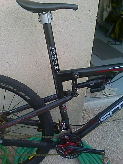

Moi j'ai une FRM black hole : 70 gr et c'est que du bonheur, c'est la selle la plus confortable que j'ai testé :wink: ( selle italia slr ti, tune speedneedle ). Par contre il faut pas tomber avec :D
gus38
Messages: 1276
Messagede BiBi WET » Jeu 11 Déc 2008 08:09
gus38 a écrit:Moi j'ai une FRM black hole : 70 gr et c'est que du bonheur, c'est la selle la plus confortable que j'ai testé :wink: ( selle italia slr ti, tune speedneedle ). Par contre il faut pas tomber avec :D
Et même sans tomber il ne faut pas être trop lourd. Ma douce de 49kg en a "disloqué" deux en VTT... :roll:
J'ai un peu de mal à régler ma mienne sur le route, elle doit être légèrement inclinée vers l'avant non ?
pacou
Messages: 862
Localisation: PERPIGNAN
Messagede gus38 » Jeu 11 Déc 2008 12:07
un peu incliné vers le haut :wink:

moi, je la monte avec le niveau
avec cette selle, ce que je trouve domage, c'est q'elle glisse en monté, il faut souvant se repositioner pour rester sur le 1/3 avant. quand la fatigue est la, c'est pénible.

gus38 a écrit:un peu incliné vers le haut :wink:
Sur la photo elle ne semble pas inclinée vers le haut. Elle semble bien horizontale si l'on considère que l'appui du niveau à bulle se fait sur le bec de selle et sur la partie arrière (donc en posant simplement le niveau sur le dessus de la selle).
C'est la forme de la selle qui donne cette illusion (un peu comme avec une Speedneedle).

Messagede cannonman » Ven 12 Déc 2008 20:03
ma mienne :wink:
