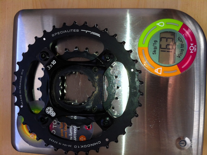

Messagede syce » Jeu 3 Jan 2013 16:28
voici ma solution : pédalier complet à 560 gr
auparavant j'étais en étoile triple montée en double avec des TA chinook
