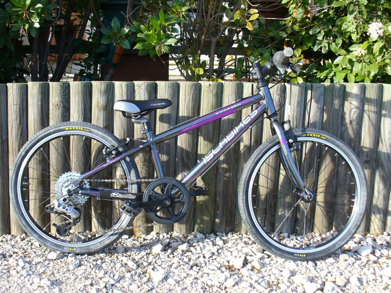

Messagede Espigoule » Dim 8 Mar 2009 19:19
Bon le projet a un peu avancé ce week-end avec le remplacement des pneux (Maxxis DTH), des serrages rapides (KCNC) et du boitier de pédalier par un Spécialités TA AXIX Light Pro trouvé sur les PA (mais chiant à monter lorsque l'on a pas la bonne clé).
Une petite photo du montage actuel.
Reste plus qu'à trouver un revendeur pour le pédalier SINZ avec manivelles en 115 pour remplacer l'enclume en acier qui est actuellement installé et j'aurais gagné près de 1 kilo :D
Ensuite, on verra pour le dérailleur mais je ne sais pas trop si le dérailleur actuel possède une chappe courte ou moyenne. Quelqu'un pourrait-il m'indiquer la longueur de la chappe sur les dérailleurs SRAM ?
