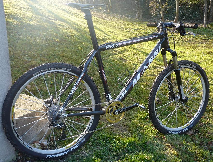

Messagede attack » Ven 26 Juin 2009 16:01
Bon allez quelques news de mon VTT
Depuis janvier il a bien évolué
Sur la photo ci-dessous (pour election de l'année) il y a eu des modifs par rapport a janvier :
La selle SLR XP a été remplacée par une SLR (rails Ti)
Tout compte fait j'ai viré les bar ends et recoupé à 560mm : impec, je me sens moins randonneur !!! je dis ça car j'ai l'impression qu'a rester les mains sur le guidon donne tendance a plus attaquer , je crois qu'avec les mains sur les bar ends ca me faiasait rouler plus au train
Ensuite (pas sur photo)
Les pneus sont en config été : Roro et Rara : un regal ces pneus et pas de probleme d'usure ou dechirure (a part une coupure sur mon Rara sur le mulet)
Et pour ceux qui ont pu le voir dernierement , les pedales ont été remplacées par des 2Ti , pour assortir le noir des manivelles avec le noir de l'axe des pedales
Dans cette config : 9.26 kg

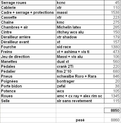

Messagede attack » Ven 26 Juin 2009 16:04
Et maintenant les modifs d'hier soir :
attack
Messages: 1179
Localisation: LILLEBONNE (76)
Messagede attack » Ven 26 Juin 2009 16:05
Poids 8.86 kg :lol: \:D/

Messagede VTT64140 » Ven 26 Juin 2009 16:11
Jolie vélo, c'est quoi comme roue ?
VTT64140
Messages: 1716
Localisation: Pau
Messagede attack » Ven 26 Juin 2009 16:23
alors les roues !!!
Montage artisanal par un forumeur
jantes Alexrims XCR Pro Scandium (312 et 315g)
moyeux AMC 2009 (127 et 238g)
rayons Sapim CX ray + ecrous alu
roue avant : 594g
roue arrière : 703
Il faut rajouter les fonds de jante (je roule en chambre latex)
j'ai des ritchey a 48g la paire !!!!
Si quelqu'un a une solution (du scotch resistant qui se deforme pas beaucoup ? le scotch d'electricien c'est trop souple et vient s'enfoncer au niveau des trous des rayons => pincement )
attack
Messages: 1179
Messagede attack » Ven 26 Juin 2009 16:25
j'ai oublié : roues ligaturées !
dessus se trouvent des disques Ashima Aro 08 en 160mm + vis Ti
Et comme serrages : KCNC
A l'arrière : cassette XTR 11-32
Au passage j'ai changé les vis des etriers par des Ti : gain de 20g pour 6 vis !!! :shock:
attack
Messages: 1179
Messagede attack » Ven 26 Juin 2009 16:28
attack
Messages: 1179

Messagede attack » Ven 26 Juin 2009 21:53
putain me confonds pas avec garops !! :twisted: :evil: :evil:
octav :
manettes : les dual control
freins : durites, etriers , disques et visserie
attack

Messagede attack » Lun 14 Sep 2009 19:41
Petite photo du soir avec le nouveau pédalier
J'ai pris un peu de poids dans l'histoire : 8.9 kg
attack
Messages: 1179
Messagede zéphi48 » Lun 14 Sep 2009 19:49
beau montage,des stickers blancs sur la sid seraient appropriés 8)
