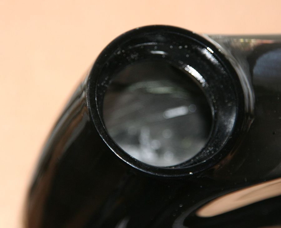

Messagede bloobird0 » Lun 9 Juin 2008 22:40
je planche en ce moment sur le JDD. Jusque maintenant les vélos ou cadres que j'ai achetés avaient déjà cette pièce. Là il faut que je choisisse mais je ne sais pas le type qu'il faut: intégré, semi intégré...? Une idée? Comment le savoir?

Messagede proracing » Lun 9 Juin 2008 22:42
Je pense que c'est un semi tu as deja le cadre? tu sais me faire une photo de la douille vue du ciel ? Il y a tres peu de carbon en jdd externes et si il y a pas de coupelles collés dedans, ca peut pas etre un intégré.

Messagede bloobird0 » Lun 9 Juin 2008 22:48
ah oui Hope, j'ai oublié de préciser. C'est un beau rouge?
Oui j'ai le cadre, pas de photo possible pour ce soir mais il y a dedans des sortes de coupelles un peu inclinées vers l'intérieur à une profondeur d'environ 5mm du bord de chaque côté du tube de direction. Ce serait du semi intégré selon toi?

Messagede proracing » Lun 9 Juin 2008 22:51
Oui, alors c'est un semi intégré certains.
Merida emploie ca notamment et vu que ton cadre y ressemble fort, ca doit sortir de la meme usine.
En semi de qualité. Tu as Cane Creek, Fsa mais je connais pas de Semi de couleurs. Peut etre chez Accros.

Messagede bloobird0 » Lun 9 Juin 2008 23:02
OK, merci pour ton aide.
Je vois alors le Tune Bubu à un prix correct et visiblement bien rouge.
Est-ce que je dois faire attention aux angles des coupelles (rien d'inscrit dessus et le vendeur n'y connais rien) ou ca devrait être du standard?

Messagede proracing » Lun 9 Juin 2008 23:07
Oui mais le tune existe en semi et externe, pas de full intégré.
Si comme je le pense il s'agit du soustraitant de Mérida. Ce sera du 45*45 campy, en tout cas, il s'agit de ce qui est monté dans les vélos que l'équipe national fourni a certains des coureurs dont je m'occupe. Fsa a un jdd de ce type.
Apres il y d'autre possibilités qui sont 45*45 ou 36*45 ( Assez rare )

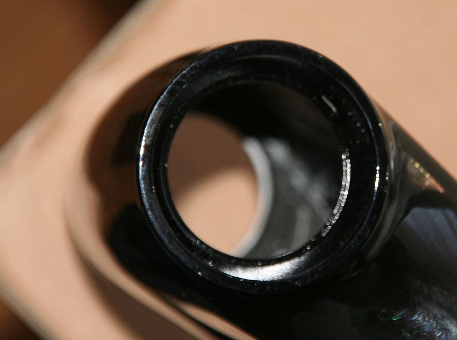

Messagede bloobird0 » Mar 10 Juin 2008 11:46
les photos (que je n'arrive pas à rendre correctes à cause du reflet)

Messagede Klarf » Mar 10 Juin 2008 11:59
ca resemble a de l'intégré, mais je suis pas spécialiste
on voit des sorte de cuvette en alu, alors que le semi intégré tu place des cuvette par force sur le cadre.
il te faut par contre les cote (taille + angle) des cuvettes du cadre ;)
Messagede bloobird0 » Mar 10 Juin 2008 12:04
marathon a écrit:pafé pour les chiens :lol:
http://julmtb.com/index.php?menu=articles&idarticle=11
j'avais lu ce truc mais en regardant le tube de direction, ca ne m'a pas aidé à savoir ce qu'il faut comme type de JDD.
Pour les angles, c'est prévu de les mesurer dès qu'un copain qui a l'outil fait pour passe à la maison. Je vous donne dès que possible les diamètres qui peuvent aider je pense.
