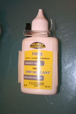

Messagede proracing » Mar 23 Oct 2007 21:22
moi j'ai 150 km avec dans la boue c'est pas trop mauvais !
Avec celui ci ca ira mieux:

Messagede jeje91 » Mar 23 Oct 2007 21:29
oui le papy duret me l'a présenté aussi au salon :lol:
super le vieux !
par contre un poil plus lourd, dans les 620g je crois ?
