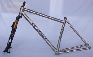

Messagede PapyTA » Ven 22 Jan 2016 10:02

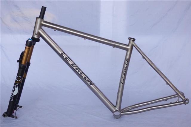

Le Titane

Re: vtt levacon
Messagede Fireblade07 » Ven 22 Jan 2016 10:05
Mouais, ça va, sans plus :mrgreen:

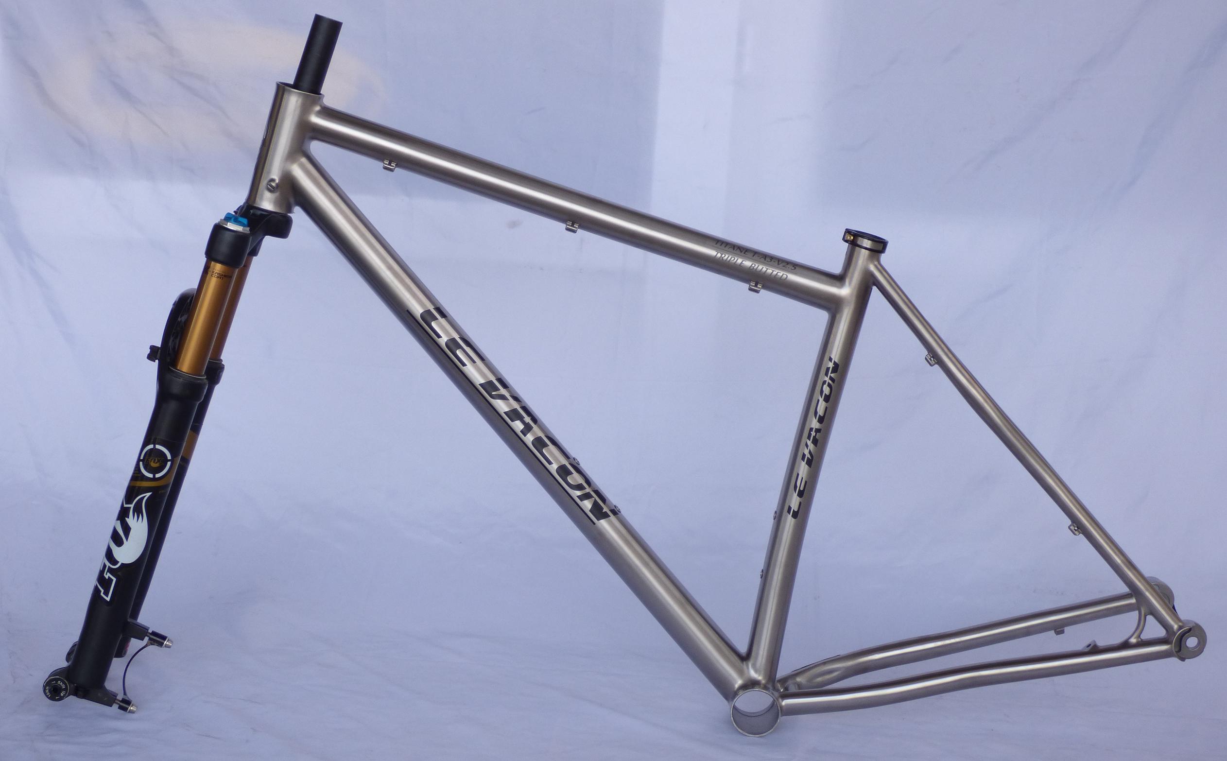

Re: vtt levacon
Messagede PapyTA » Ven 22 Jan 2016 11:43
Là, j'ai une mega-chasse pour faire de l'enduro :lol:

Re: vtt levacon
Messagede bigornigou » Ven 22 Jan 2016 12:34
Il s'agit d'une peinture ou d'un sticker?

Re: vtt levacon
Messagede PapyTA » Ven 22 Jan 2016 13:22
Peinture

Re: vtt levacon
Messagede albert » Ven 22 Jan 2016 16:14
je parie sur 1530 fourchette haute .
si je gagne j'ai gagné quoi ? :mrgreen:
topissime sinon,
la police est top , j'ai d'ailleurs repris celle que papyta avais choisis et choisis encore pour ces deux là .
c'est indemodable et ultramoderne comme conception ,
pour l'enduro , interessant car j'avais aussi fait en sort d'avoir une geometris compatible avec une fourche de 120 130 millimetre (avec un angle , du coup de 69.5 degré pour une 120) ;)

Messagede PapyTA » Ven 22 Jan 2016 16:19
albert a écrit:je parie sur 1530 fourchette haute
Sûrement pas pour l'Inox. D'autant plus en 29er. Il va être beaucoup plus lourd que ça. Je m'attends à un 1900gr environ à minima

Messagede Fireblade07 » Ven 22 Jan 2016 16:21
L'ionox n'est pas beaucoup plus léger qu'un acier finalement?

Messagede PapyTA » Ven 22 Jan 2016 16:22
albert a écrit:j'ai d'ailleurs repris la police que papyta avait choisi
Elle n'est pas "de" moi. Je l'avais vu sur un autre cadre de JP et elle m'avait boté. Donc plagia direct :mrgreen:

Messagede PapyTA » Ven 22 Jan 2016 16:23
Fireblade07 a écrit:L'ionox n'est pas beaucoup plus léger qu'un acier finalement?
On va voir. Je n'ai jamais roulé sur de l'Inox et raisonne donc effectivement "acier". Peut-être que Albert a raison à la réflexion. Mais je ne pense quand meme pas trop me gourrer.

Messagede Fireblade07 » Ven 22 Jan 2016 16:25
Mon 29er en Zona fait 2045 gr (avec des pattes Paragon Rocker) en taille M.
Tu peux espérer moins donc!
Re: vtt levacon
Messagede PapyTA » Ven 22 Jan 2016 16:33
Cool. Mon Vagabonde 26er en Life AV et Zona AR pèse 2142gr, d'où ma prudence
Mon Ti pèse 1580 grammes.

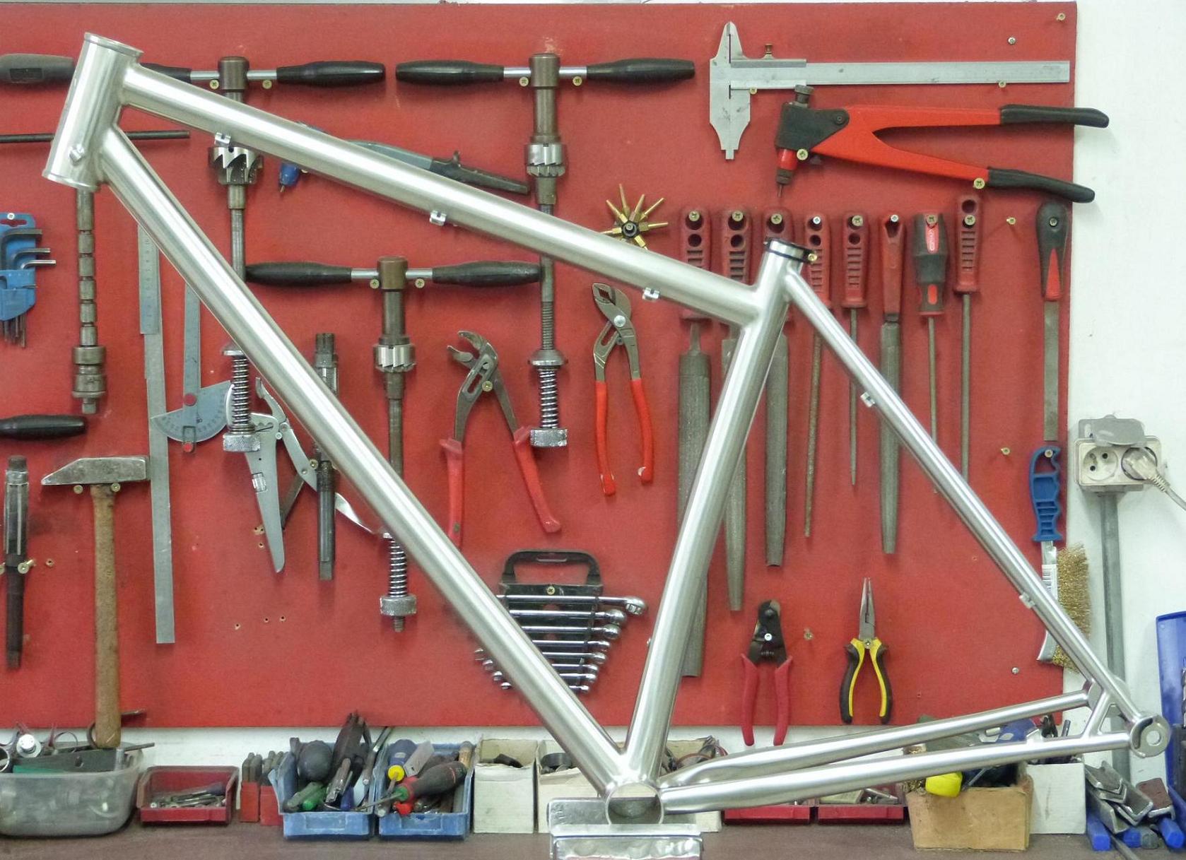

Re: vtt levacon

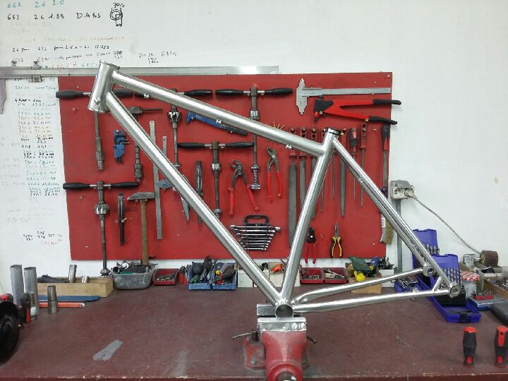

Messagede PapyTA » Ven 22 Jan 2016 16:37
Inox, le cadre avant decoration

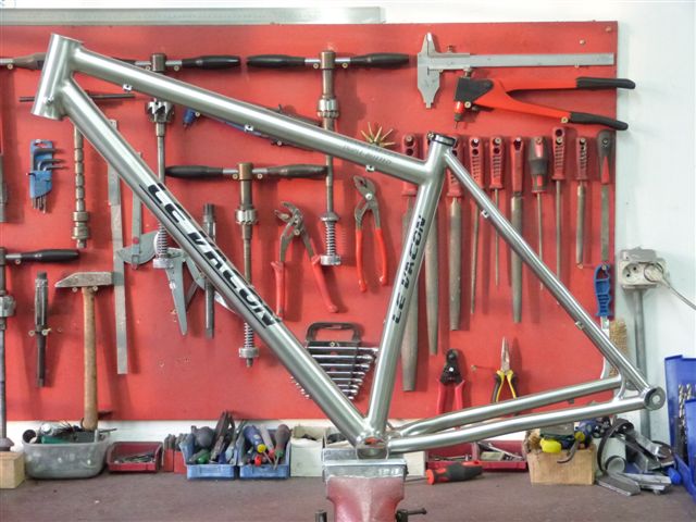

Re: vtt levacon
Messagede levacon » Ven 22 Jan 2016 17:53
:D
2250 G
jp
jplv

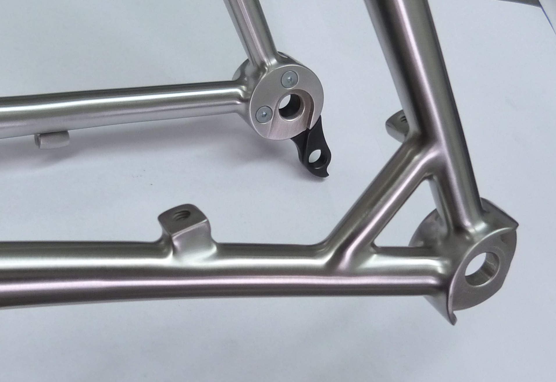

Re: vtt levacon
Messagede LionelB » Ven 22 Jan 2016 17:55
Je ne suis pas trop fan des haubans qui viennent au dessus du tube supérieur. Il y a eut être une raison technique mais niveau esthétique je trouve ca moyen.
LionelB
Messages: 7515
Localisation: Aix en Provence
Re: vtt levacon
Messagede valino » Ven 22 Jan 2016 19:38
oui c'est mécanique ! épaulement optimal de l'insertion de la tds (en général bien sortie sur un vtt, + la réception des compressions....). en quelque sorte assurance anti fissure du tube tds...
