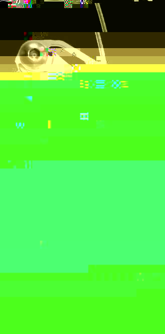

Messagede tomasdev » Ven 19 Fév 2010 14:20
10g vis comprises, 0€, shifting niquel, tirage un peu plus long qu'avec mon x9 sans speen :

Messagede babast79 » Sam 20 Fév 2010 22:31
Voici ma modification pour passer mon dérailleur dura ace 7800 à collier 34.9mm en tirage haut.
J'ai tout simplement copier la géométrie de la patte SPEEN pour faire ma patte "maison":
-J'ai imprimé la photo de leur site internet (pour le même dérailleur évidemment).
-Le plus dur est d'imprimer la photo à l'echelle 1/1,
-donc il faut imprimer plusieurs images par feuille en incrémentant le zoom de l'image jusqu'a trouvé les mêmes cotes que le réel.(avoir le dérailleur près de soi pour bien faire)
-ensuite, il faut repasser le contour de la patte de l'image
-puis prendre son plus jolie ciseaux
-et découper le contour.
-récupérer une tôle pour faire sa patte entre 2 et 4 mm d'épaisseur en acier ou inox.
-repasser le contour de la patte avec le morceau découper préalablement en utilisant un stylo à marquer sur CD.
-faire 2 croix au niveau des 2 trous à percer en respectant au mieux l'entraxe utilisé par SPEEN.
-faire un trou Ø5mm pour passer la vis M5 déjà existante sur le dérailleur
-pour l'autre trou, faire un avant trou (pour le taraudage M5 du nouveau serrage de câble) Ø4.2mm pour ceux qui ont ce forêt sinon percer à Ø4mm
-garder le taraudage M5 pour après car la découpe de la patte pourrait déformé celui-ci avec l'échauffement.
-prendre une pince étau par exemple pour pouvoir tenir le morceau de tôle dans les mains lors de la découpe pour être plus précis
-utiliser une dremel pour le mieux sinon une meuleuse marchera très bien mais il faudra passer plus de temps avec la lime pour les finitions.
ATTENTION A VOS PETITS DOIGTS !!!
-maintenant on peut tarauder le M5 dans l'avant trou fait précédemment
- ensuite il faut jouer de la lime jusqu'à avoir un bon montage sur le dérailleur; le plus compliqué étant de bien placer l'ergot qui permettra la non rotation de la patte par rapport au dérailleur.
-avec la dremel ou avec l'arète de la lime, faire une rainure pour bien positionner le câble lors du serrage contre la tôle.
Voilà le tour est joué!!!
poids de ma patte:5g et je n'ai pas encore cherché à l'ajouré comme une Speen.
après plusieurs sorties, fonctionnement irréprochable!!
image récupéré du site SPEEN
dérailleur avec la patte monté !!

Messagede tomasdev » Sam 20 Fév 2010 22:46
peut tu mesurer la distance entre les 2 trous ? c'est tout ce qui compte avec la position de l'anti rotation ;)
que j'en refasses un plus clean ;)
c'est pour dura ace ?
tomasdev
Messages: 326
Inscription: Lun 19 Oct 2009 16:00
Localisation: REIMS / LILLE / METZ / NANCY
Re: Dérailleur AV DurAce modifié tirage par le haut
Messagede babast79 » Sam 20 Fév 2010 23:20
moi j'ai 23mm d'entraxe pour cette patte prévu pour le dura ace 7800
