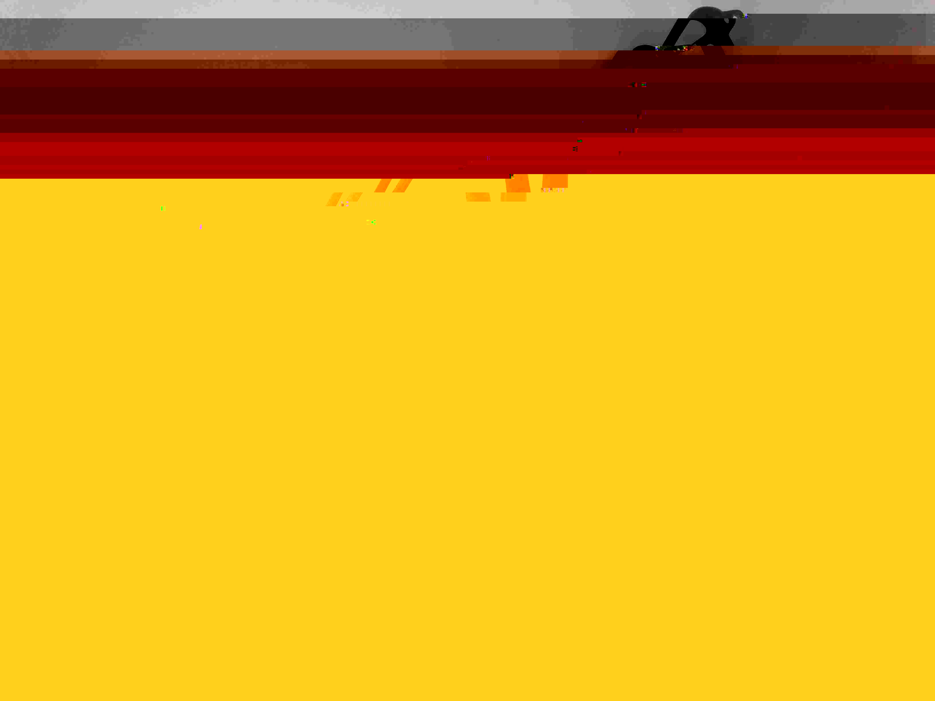

Messagede max_the_rider » Mer 7 Oct 2015 17:20
Et voilà le résultat actuel!

Re: cadre asiatique générique
Messagede bob l'éponge » Jeu 8 Oct 2015 08:27
heu, moi je ne suis "pas autorisé à voir cette photo"... ;-)

Messagede max_the_rider » Jeu 8 Oct 2015 11:12
Bizarre, pourtant j'ai téléchargé la photo dans la galerie du forum, sans restriction particulière...
[EDIT]
Mieux comme ça?
max_the_rider
Messages: 27
Inscription: Mar 29 Sep 2015 11:49
Messagede bob l'éponge » Jeu 8 Oct 2015 14:09
c'est good maintenant ! ;-)
beau montage.

Messagede Ajaj » Jeu 8 Oct 2015 20:45
Beau Spark :mrgreen: sinon les michelon on l'air presque 'fat', c'est combien la section ?
Ajaj
Messages: 1498
Messagede max_the_rider » Jeu 8 Oct 2015 22:43
Ajaj a écrit:Beau Spark
Oui alors tout à fait ! 8-)
Les Mich' sont en 2.25 avant/arrière, montage tubless sur des dt swiss m1700.
