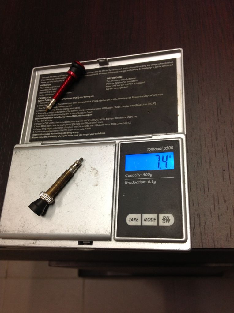

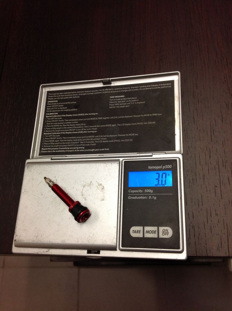

Tout d'abord, je lui ai mis ses super roues Asterion Carbon, montées avec des Maxxis Ikon EXO pour jouer la fiabilité
Petit détail avec des valves light American Classic

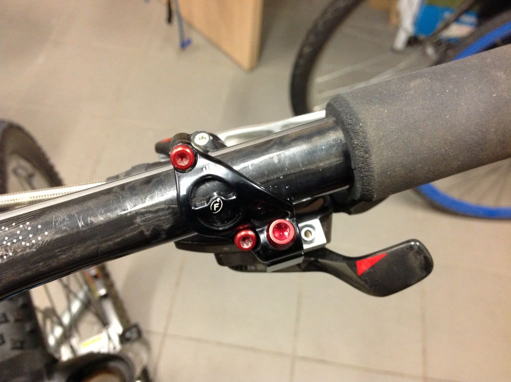

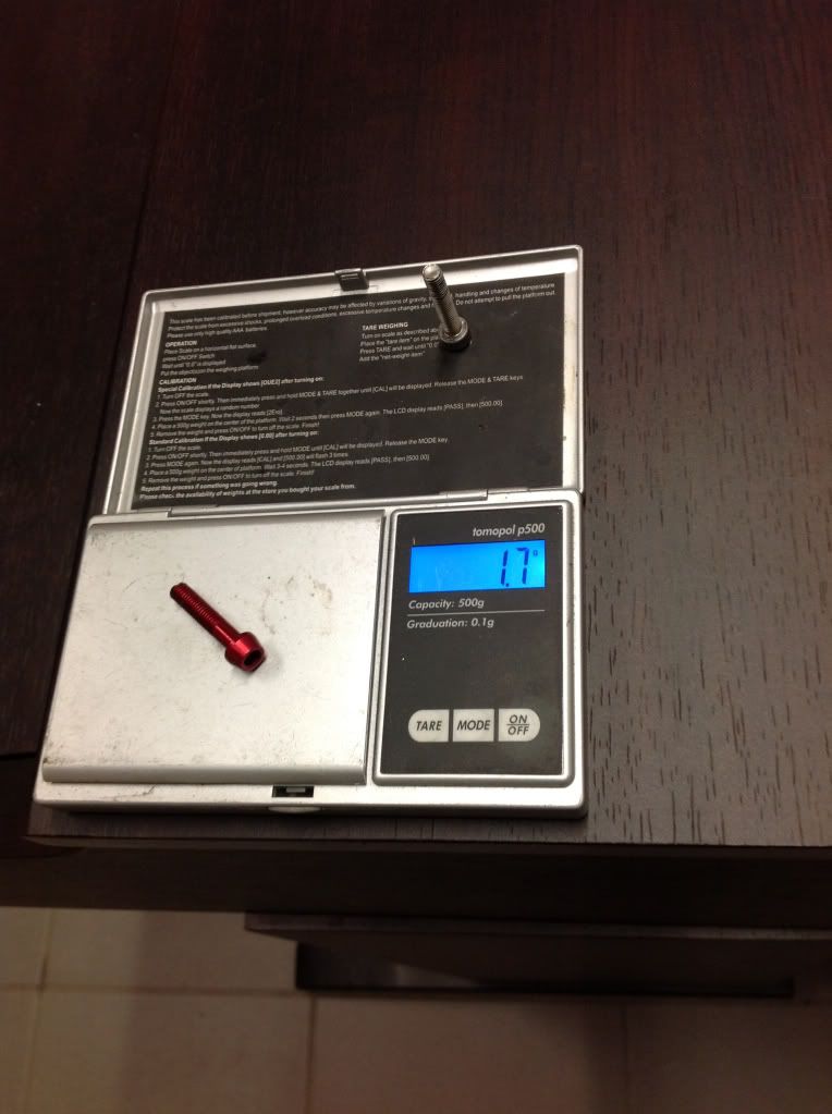

J'ai pris 20g en changeant les leviers R1 de première génération pour la version alu avec réglage de la garde par mollette. Mais je gagne en rigidité et en efficacité
Mais je gagne un peu avec les vis alu pour les Matchmaker
Olibabe

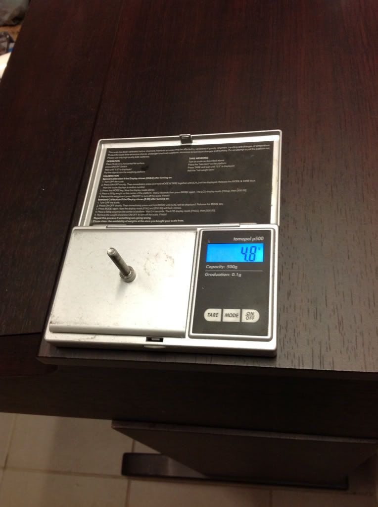

J'ai aussi tuné les pédales XTR avec les axes titane Altira (montage sans souci!)
Origine:

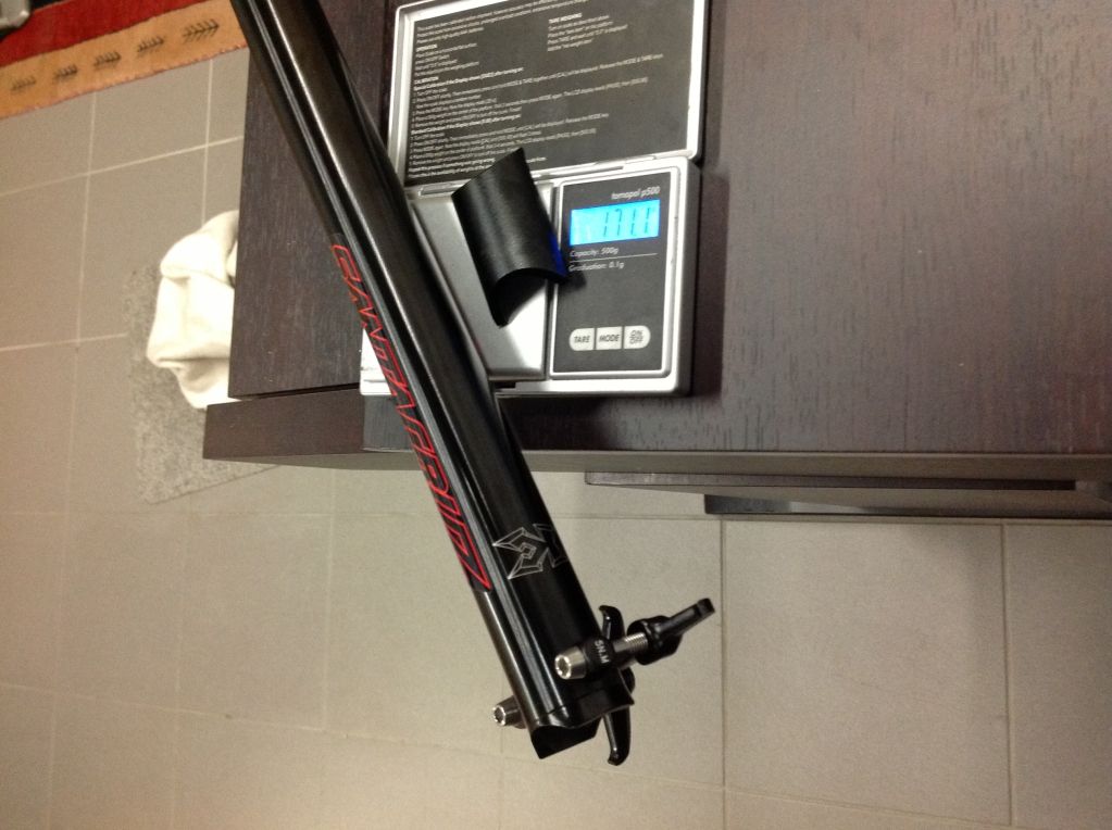

Enfin, tige de selle KCNC avec stickers Santa
Et selle Gobi OO avec logos colorés en rouge
Avec tout cela, j'arrive à 10,320kg au peson avec support gps, Marsh Guard, plaquettes R1 en acier pour l'hiver. Bref, je pense arriver à 10,2kg au final.

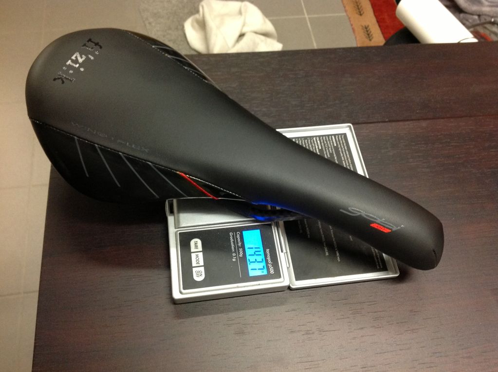

Messagede Klarf » Dim 24 Fév 2013 17:40
Tu pourras faire un retour sur la gobi stp? Les rails sont les standard braided de fizik?
Attention à la valve american classic, elle est un peu fragile...
Re: Le topic Santa Cruz VPP - Blur, Tallboy et leurs amis

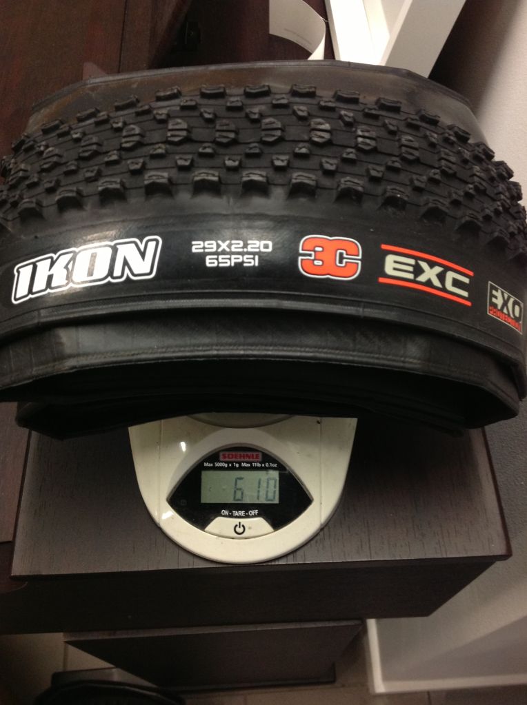

Messagede Olibabe » Dim 24 Fév 2013 18:19
Klarf a écrit:Tu pourras faire un retour sur la gobi stp? Les rails sont les standard braided de fizik?
La Gobi... Est une Gobi, même si c'est une version light. On ne sent pas de réelle différence. Et c'est une bonne nouvelle.
Pour les valves, je m'en doutais un peu mais j'en avais reçu une paire et je voulais essayer. Sûr que je ne les mettrais pas pour une Transvé, où j'ai déjà cassé une valve classique.

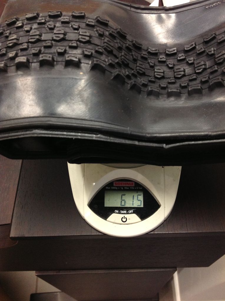

Messagede lafoy » Dim 24 Fév 2013 18:30
Tu as de la chance avec les Maxxis ikon exo les miens sont à 648 et 656 gr!!!!!
Par contre essayer sur terrain gelé hier ils ont un rendement de folie
À priori pas du tout traître dans les appui ( mais par -5d on est pas super téméraire )
Par contre dans la boue belge j ai un sérieux doute :D
Aïe, je dirais plutôt que c'est toi qui n'a pas eu de chance car j'ai vu plusieurs Ikon entre 600 et 620g. Le rendeent est top. Sur le gel ça va très bien. En terrain mixte aussi. A mon avis du printemps à l'automne ce sera nickel.
Pour la boue, j'ai pris les Beaver. Pas de rendement sur le roulant mais une accroche de folie, dans la boue bien sûr mais aussi sur les racines et les pierres mouillées. La gomme est magique...
