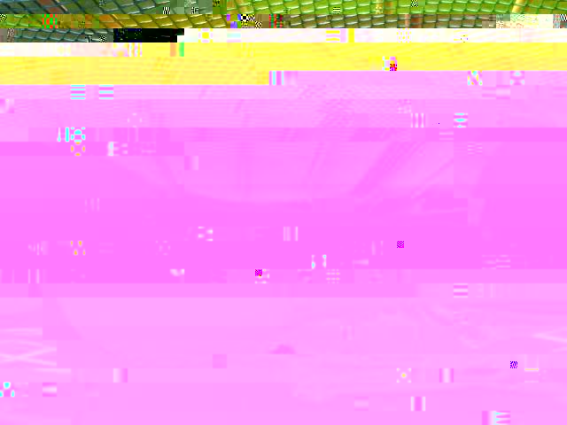

Je vous présente ma nouvelle monture pour cette année
Montage quasi fini, reste quelques pièces a remplacer (cintre, pneus et pédales)
2 petites photos prise rapidement hier soir
le détail du montage et le poids viendra par la suite

Messagede sangokuss » Mer 12 Jan 2011 09:18
Par curiosité, qu'est-ce qui a motivé ton choix pour les hutch en tubeless ready ? (car ils ne sont pas vraiment light... peut-être la facilité de montage ? ou la solidité ?)
Toujours en 26er et pas près à passer en 29er ! :-p
sangokuss
Messages: 1450
Images: 15
Inscription: Mer 15 Oct 2008 15:54
Localisation: Ile-de-France
Re: CANNONDALE FLASH HiMod 2010 - 2011
Messagede Perro » Mer 12 Jan 2011 09:40
comme le l'ai dit, les pneus vont etre remplacés d'ici peu soit par des RR en 2.25 ou des x king en 2.2
en revanche je suis tres content des hutch tubeless ready pour leur polyvalence et leur resistance
de toute maniere, j'arrete de jouer avec le light sur les pneus, j'ai trop perdu de places sur des courses a cause de crevaison.

Perro a écrit:Je vous présente ma nouvelle monture pour cette année
Mis à part pneus et pédales, en effet il doit être assez light (MMX / Hollowgram / XX / TDS Ti Prolite). C'est un cadre 2010? c'est assez étonnant comme montage, tu es parti de quelle base?
J'ai un peu du mal avec la fourche et l'absence de la TDS Save, c'est sans doute idiot (car la SAVE est bien plus lourde que la KCNC) mais je trouve que c'est deux éléments font partie de l'esprit du Flash
Cannondale addict : Prophet SL - Scalpel - Flash - R400 - Slice - SuperSix Evo

Messagede Perro » Mer 12 Jan 2011 11:42
c'est un cadre Hi-mod 2010 en taille L pesé par mes soins a 998 gr (patte de derailleur et serrage de tige de selle)
Perro
Messages: 452
Inscription: Jeu 1 Déc 2005 22:28
Messagede jolindien » Mer 12 Jan 2011 12:12
beau montage ;)
ta TdS est sortie au max ?
je souhaite en monter une de 350 mm (qui serait sortie quasi au max), mais je me demande s'il n'est pas préférable de partir sur une longueur de 400 mm.
Les 50 mm permettraient peut être de répartir mieux les efforts au niveau du cadre.

Messagede Perro » Mer 12 Jan 2011 13:15
la sortie de tige de selle n'est pas encore reglée, je dois la rentrer un poil
c'est une 400

suite de mon upgrade...(pages 74)
ma selle tune speedneedle alcantara 87grammes
J'ai vraiment été étonné par le confort de cette selle.
Maitenant à voir la soliditée dans le futur...
toujours en attente des vis titane et prochain upgrade,pivot experimental carbon avec potence fsa surement.
bonne journée
sebastien
