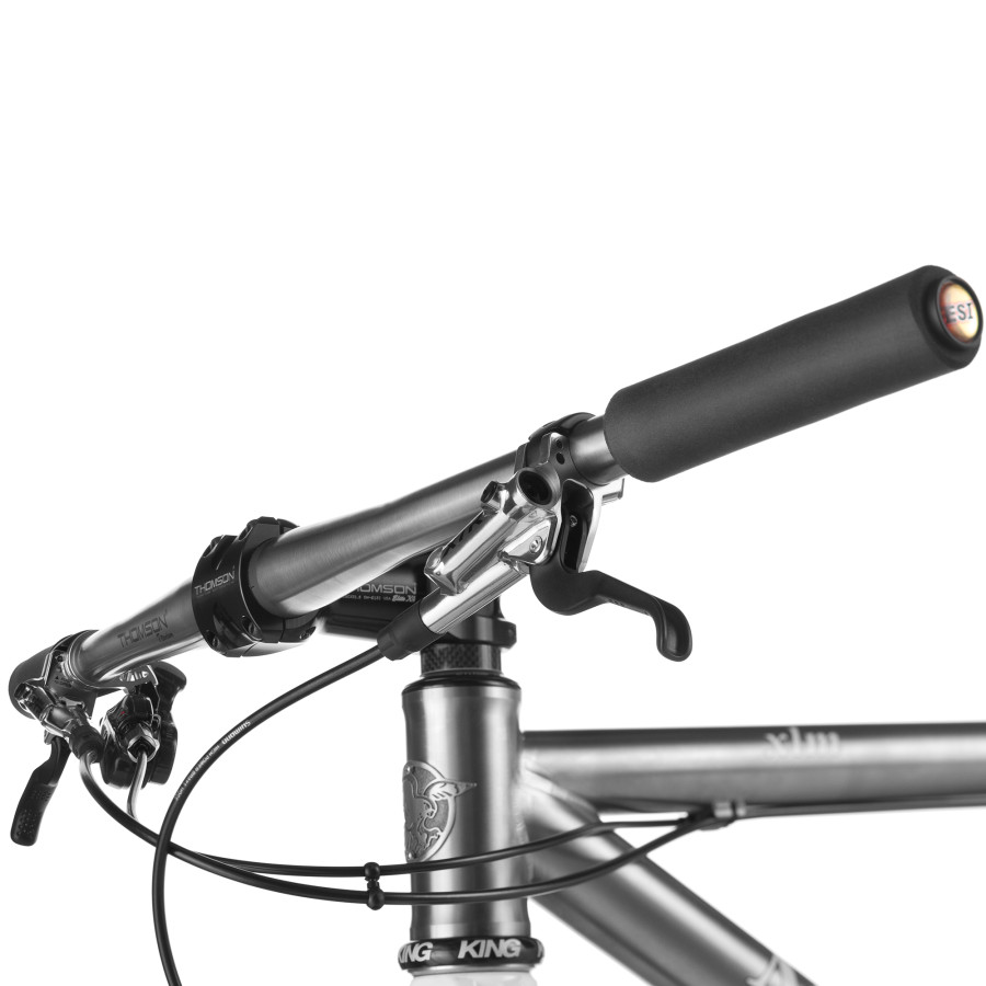

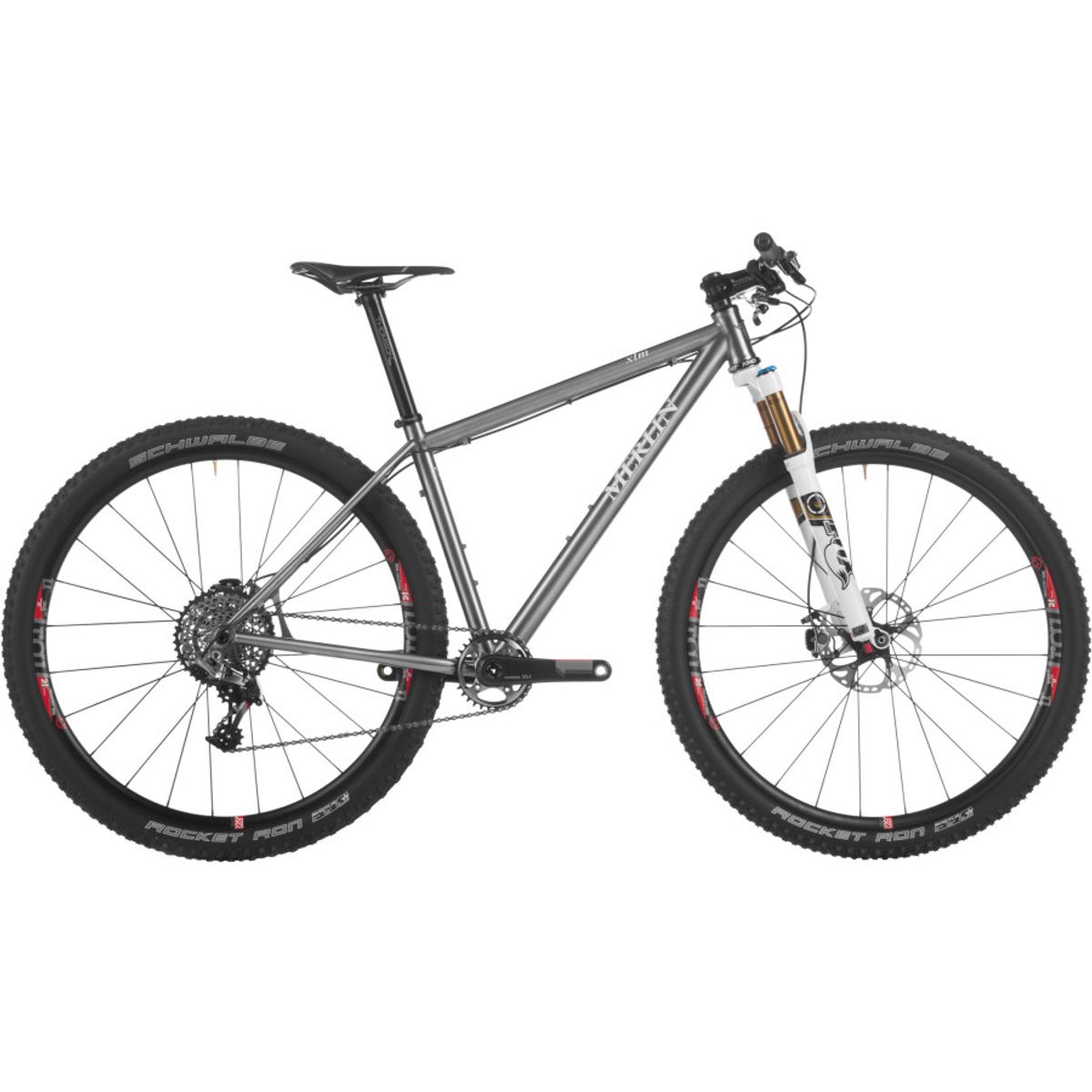

Dites, Merlin, c'est pas censé être terminé ? Suite à une rapide recherche "Merlin XLM XX1", je tombe là dessus :
http://www.competitivecyclist.com/merlin-xlm-sram-xx1-complete-bike
Qu'en pensez-vous ?

_nico_ a écrit:Qu'en pensez-vous ?
Que la conception de la jonction patte AR / hauban (le hauban tubulaire se raccorde directement sur la patte coquille plutôt que sur une patte massive, et il y a un renfort) va supprimer les casses à répétition des versions antérieures. :D
Que la conception de la jonction des tubes AV avec la douille est à pleurer. :(
Qu'ils devraient incliner encore un infime chouia plus les leviers de freins vers le bas pour la photo marketing :mrgreen:
PapyTA
Messages: 3081
Localisation: Angers
Re: MERLIN XLM : mon rève devenu réalité
Messagede tirep » Sam 24 Aoû 2013 17:19
Abstraction faite que ce soit un 29 pouces, je ne le trouve pas intéressant.J'ai encore le XLM de ma copine dans la cave et quand je vois le sien ou celui de Gobi, je me dis qu'il faut le garder.
Ce que je n'aime pas
-Les pattes arrières non taillées dans la masse
-Les pattes coquilles avec une pattes de dérailleur interchangeable.
-Le BB 30
-La patte postmount rapporté avec le renfort entre le hauban et la base.
En revanche, les soudures sont superbes. Bravo aux soudeurs, c'est vraiment du beau travail.

Messagede faber » Dim 25 Aoû 2013 11:37
Je suppose qu'ils ont fait se rejoindre le tube diag et le top tube assez haut sur la douille pour éviter le contact avec le T de fourche ? Si c'est le cas, je me demande si je ne préfère pas un tube cintré... Si ce n'est pas le cas, ça casse bien l'équilibre de l'avant. :|
Pour la boîte de pédalier, ce ne serait pas plutôt du PF30 ? Plus courant sur les ti haut de gamme que le BB30...
Pour le reste, il est chouette, il me rappelle mon Kish 650b, même groupe, même fourche, même potence et même selle ! :lol:

Messagede kougarok » Dim 25 Aoû 2013 11:38
Je n'ai eu qu'un Merlin, et un Lynskey. ... est ce que je peux intervenir sans me faire allumer tout de suite ?
Le titre de ce post : "Merlin XLM mon rêve devenu réalité". Je crois que c'est assez clair pour exprimer ce que Merlin a représenté pour un certain nombre d'entre nous, non ?
Ne boudons pas le plaisir de voir renaître cette marque.
Plus un !
Bien que je ne pense pas qu'il s'agisse vraiment d'une renaissance. PLutôt d'une commande ponctuelle, qui pourrait bien en effet avoir été passée chez Lynskey, comme dans le passé pour d'autres comme IBIS...
Donc pas des milliers de cadres, pas de quoi alimenter tout de suite et à nouveau les médisances quant à la délocalisation de la fabrication !
Les poignées de frein trop verticales ? Pour une fois que au contraire elles ne sont pas outrageusement et anti ergonomiquement horizontales !
Les soudures ont l'air pas mal en effet. C'est bien le moins pour celles d'un cadre servant à la promo !
Enfin, précision ornithologique mais pas HS : ce n'est pas un aigle, mais un faucon émerillon.
Bon dimanche !

Messagede ubo » Dim 25 Aoû 2013 11:53
oui faber c'est un PF30.
Si c'est un lysnkey dans le cahier des charges ils ont du mettre qu'il ne devait pas ressembler à un cadre lynskey (mais bon tout est surement possible).
De là à attaquer direct par là (sans savoir) pour dire que ce Merlin n'est plus ce que c'était , s'appelle cela juste accuser sans preuve et dénigrer une marque qui tente de renaître et je n'en vois pas l’intérêt ... :? (à moins de se regarder le nombril en se disant que son merlin de 10 ans , c'était la grande époque).
