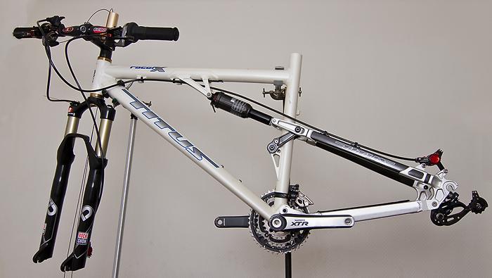

Aller 2 ptites tofs du montage qui avance :

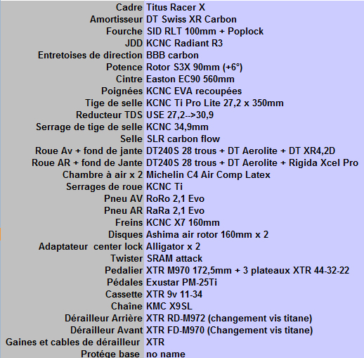

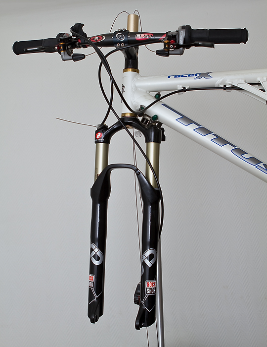

Messagede Torio » Jeu 25 Nov 2010 13:23
Récapitulatif du montage
Poids : 9.98kg
(comme j'y croyais pas j'ai fait la pesée avec un peson et une autre balance :mrgreen: )
2 ptites tofs en intérieurs (tout propre :D )
Voilà, maintenant y a plus qu'à rouler pour l'entrainement en vu du raid des monts d'Ardèche 8-)

Messagede Torio » Ven 3 Déc 2010 09:04
Pivot de fourche coupé après les derniers réglages de hauteur du cintre!!!!
Poids : 9.96kg

Messagede guilbert jean françois » Ven 3 Déc 2010 09:25
hébin :o chapeau pour le poids final torio :!:
j'ai du boulot sur le mien si je veux faire aussi bien :x :lol:
je vois que l'ouverture de ton collier de tds n'est pas aligné avec l'ouverture du tube de selle,c'est plus pour le coté esthétique ou le coté mécanique :?:
moi je pense(à tord :?: ) qui faut toujours aligner les 2 ouvertures. non :?:
transactions nickel avec:
carbotof-timtri13-wiltouterrain-klarf-fredVT-dufour-jfklatovsky-christophed83-xcore
Messages: 332
Inscription: Ven 26 Sep 2008 21:06
Localisation: en haut
Re: Projet Titus Racer X : Montage fini --> La pesée
Messagede Torio » Ven 3 Déc 2010 09:30
Ba c'est suite à une réflexion mais sans fondement pour vérifier, je me suis dis que d'aligner les deux ouvertures pouvez créer une compression moins importante à cette endroit. En faisant comme cela je me dis que les forces sont mieux réparties. Mais ce n'est peut être pas très important, ma TDS ne bouge pas et c'est l'essentielle ;)
Torio
Messages: 889
Inscription: Dim 29 Aoû 2010 17:42
Localisation: Massilia - Dans la caillasse
Messagede fafe28000 » Ven 3 Déc 2010 10:17
L'intérêt est d'avoir un couple moins important sur ton collier de selle pour un bon serrage.
Effectivement, les fentes alignées, lorsque tu sers ton collier, celui se referme. Entraînent le serrage du tube de selle.
En le mettant à l'inverse, il te faudra serrer encore plus fort pour fermer la fente de la tige de selle.
Si ça serre, c'est le principal, mais j'ai déjà eu un soucis une fois en ayant fait comme ça et j'ai descendu ma tige de selle sur un choc = verdic, une tige de selle rayée :x
fafe28000
Messages: 978
Inscription: Jeu 30 Oct 2008 19:46
Localisation: Rambouillet 78
Messagede Torio » Ven 3 Déc 2010 10:26
Ok,
merci pour l'info, donc les aligner c'est mieux...Je vais essayer comme cela alors.
Torio
Messages: 889
Messagede Torio » Jeu 9 Déc 2010 06:38
Je confirme, en alignant les ouvertures je sers moins pour bloquer la TDS. Merci pour l'info ;)
