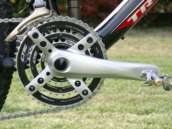

Messagede Doc holliday » Sam 19 Sep 2009 17:47
Echange, entre le Top Fuel et le CANYON, des roues et des freins.
J'ai préféré mettre les Marta ainsi que les roues DTSuiss XR1450 (entre autres) sur le Top Fuel.
Pour l'instant le CANYON hérite donc des Freins et des roues XTR.
Du coup le CANYON "monte" à 8.970kg et le Top Fuel "descend" à 9.325kg : 8) \:D/
Pour le pédalier du TOP FUEL, ponçage et vernissage. Je trouve le résultat pas trop mal.

Messagede Klarf » Sam 19 Sep 2009 22:59
ton pédalier est vraiment beau comme ca...
pourrais tu en dire un peu plus sur la méthode? :oops:
Messagede DIM22 » Sam 19 Sep 2009 23:26
klarf : la manip est bien connue sur le post du polissage !
un bon bain de soude du style debouche wc pendant 15 min, puis ponçage avec papier a haut de différent grain (du plus gros 600 jusqu'au plus fin 1000) et de l'huile de coude avec du belgom alu et un chiffon doux !
effet mirroir assuré, cependant bcp se passe du vernis (moi le premier!)
un petit coup de belgom alu de temps en temps, et hop, c'est reparti !
l'application du belgom peut etre fait avec une lustreuse pour ceux qui ne veulent pas transpirer :D
DIM22
Messages: 388
Inscription: Ven 30 Mar 2007 22:28
Localisation: deux sevres
Messagede Doc holliday » Dim 20 Sep 2009 00:39
Klarf a écrit:ton pédalier est vraiment beau comme ca...
Oui Klarf, comme le dit DIM22, c'est en lisant le post du polissage que l’idée m’est venue de faire la même chose.
Quand j'écrivais plus haut : je trouve le résultat pas trop mal. c'est qu'en fait je ne m'attendais pas à ce résultat. A la fin de mon ponçage/polissage j'avais obtenu un effet miroir qui me plaisait beaucoup. Ancien motard qui utilisait le belgom alu, je me suis rappelé l'effet éphémère d'une telle finition. J'ai donc voulu la préserver avec un vernissage. Maintenant, le résultat est plutôt mat. Si ce n'est pas ce que j'escomptais, je trouve que c’est pas mal. :wink:
Doc holliday
Messages: 4138
Localisation: 77
Messagede ubo » Dim 20 Sep 2009 07:25
les plateaux ne sont pas montés tout à fait correctement.
ubo
Messages: 9518
Messagede Doc holliday » Dim 20 Sep 2009 07:38
Bien vu. :wink: C'était le premier montage avant rectification. J'ai vu ça en regardant les photos. :oops: Je me suis dit m..... il y a un blème
Doc holliday
Messages: 4138
Localisation: 77

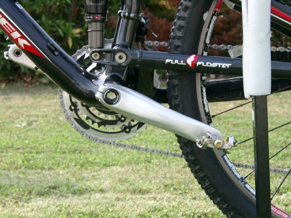

Messagede Doc holliday » Dim 20 Sep 2009 14:51
ubo a écrit:les plateaux ne sont pas montés tout à fait correctement.
Nouvelles photos, tout est rentré dans l'ordre.
De droite :
et de gauche :
Un petit clin d'oeil à Ryo pour son MP :wink:
