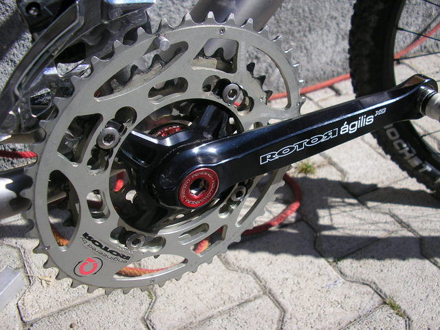

Klarf, que penses tu de ton pédalier rotor et surtout des plateaux Q ring ? est ce vraiment un plus ces plateaux ?

Bas54 a écrit:Klarf, que penses tu de ton pédalier rotor et surtout des plateaux Q ring ? est ce vraiment un plus ces plateaux ?
le pédalier est pas mal du tout, simple a monter, j'aime bien ;) ca change du race face!
pour les plateaux, les passage de plateaux sont franc, comme sur mon ancien race face.
après pour l'ovalisation des plateaux, je m'y suis pas mal habitué, que ce soit en chemin ou sur route, tu sent que le pédalage est plus "rond" avec pas cette a coup obligatoire au point mort :?
ensuite, même en terrain technique, je trouves qu'il est plus facile de tiré sur les pédales pour se sortir d'un obstacle par exemple, vu que même si les manivelles sont pas dans une position propice a relancer (point mort) ben tu peux quand même :D
et merci pour les compliments ;)
Messagede bread » Jeu 26 Mar 2009 16:31
Petit HS pour soutenir Klarf sur le Rotor. En revanche, le petit plateau demande une attention particulière pour son orientation. Sur le mien, il n'etait pas du tout placé comme le 34 et le 44 pour avoir une séquence de pédalage agréable et proche des deux autres. J'avais un ressenti trés saccadé si je le plaçais au milieu, trés désagréable.

pour le petit plateau tu l'as placé comment bread?
car le resenti sur le petit plateau (en technique par exemple) est très bonne pour moi, les deux autres plateaux c'est du confort de pédalage surtout, donc il y a peut etre un truc a testé de ce coté là :)

Comme cela, je ne sais pas si ca va t aider, on ne voit pas bien mais j ai ca sous la main :

C'est volontaire de mal avoir placé l'ergot du plateau ?

De mémoire, j'avais placé le petit plateau au maxi vers l'avant, une catastrophe.
Plusieurs essais avec le petit placé autrement m'ont donné un meilleur résultat.
C'est la différence de séquence entre le moyen et le petit qui etait vraiment déroutant.

GHOSTRIDER > Il me parait vraiment bizarrement placé ton grand plateau, car la, tu as le plus grand diamètre quand tes manivelles sont à la verticale, donc a priori quand tu as le moins de puissance disponible.
Ne vaudrait-il pas mieux le faire pivoter de 90° dans le sens horaire, pour mettre l'ergot sous la manivelle et ainsi avoir le plus grand diamètre quand les manivelles sont a l'horizontale ?

Ca c'est sûr, ça ne risque pas de fonctionner correctement dans cette position, ou bien c'est pour s'entraîner à forcer au passage du point mort... :wink:

Oh là!
La photo de Ghostrider, c'est mon ancien pédalier. Monté comme préconisé dans le fichier PDF que j'ai reçu de FredVT

C'est pas bon, l'ergot doit être placé sous la manivelle ou à l'opposé mais surtout pas à 90°. Changes ça! Ghostrider! et tu verras la différence.

en effet l'ergot est mal placé, ce qui fait qu'il est mal monté :?
mais ca c'est les anciennes version avec 5 possibilités
et le montage est tout le contraire (normal) de la notice des q ring:
http://www.rotorbike.com/nueva/infotecn ... din_A3.pdf

Je comprends maintenant pourquoi "bread" a revendu ses plateaux, car montés comme ça, les sensations devaient pas être supers. :P

personnellement j'ai jamais changé de position, mais si il y a moyen d'avoir encore des meilleurs sensation, pourquoi pas :D
