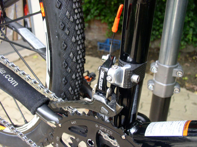

Messagede maillard octavien » Mar 17 Fév 2009 21:53
peux-tu donner le poids de ton montage aussi stp car si la difference de poids est faible avec un red autant prendre un force!
Ton speen c'est fait maison ?
je veux bien la photo pour voir si tu as mis une butée sur ton speen car j'ai vu une personne roulé avec un speen sans buté et je doute de la durée de vie !! :shock:
maillard octavien
Messages: 760
Inscription: Ven 29 Sep 2006 20:05
Localisation: normandie
Messagede sam » Mar 17 Fév 2009 21:59
non non c'est un speen officiel voici pour le poids:
la photo c'est sans le speen avec ca fesé 110gr :D
ps: je l'ai vendu a brainless ensuite :D

Messagede brainless » Mar 17 Fév 2009 22:04
:wink:

Messagede brainless » Ven 20 Fév 2009 14:58
j'ai mis des gaines i-link, et là le passage est juste parfait! rapide, net, précis et tout ça sans forcer! même moins qu'avec le XT!
un régal :D

Messagede lapierre24 » Mer 22 Avr 2009 12:12
brainless a écrit:Image
un régal :D
tu as du serrer fort la vis ou ton levier est vissé car j'ai fait pareil que toi mais le levier bouge
lapierre24
Messages: 1265
Inscription: Sam 28 Fév 2009 10:08
Localisation: monpazier
Messagede brainless » Mer 22 Avr 2009 20:35
j'ai pas eu besoin, il y a un ergot qui empeche la vis de tourner...je vais d'ailleurs y jeter un coup d'oeil, car depuis le montage, je n'ai jamais vérifié le serrage :oops:

Messagede sam » Mer 22 Avr 2009 22:54
www.speen.de
j'ai déjà commendé c'est ok paiement par paypal envoi par lettre :D :D

Messagede lapierre24 » Jeu 23 Avr 2009 09:19
je me suis la même pièce que les speen , j'ai pris la cage d'une pédale shimano qui était morte j'ai coupé à la scie à métaux et j'ai fixé sa au dérailleur et sa marche nikel par contre il a fallut serrer fort
lapierre24
Messages: 1265
Messagede sam » Jeu 23 Avr 2009 09:22
l'avantage du speen c'est que tu as un petit ergo qui fait buté et ne t'oblige pas à serrer comme un ours :D :D

Messagede lapierre24 » Jeu 23 Avr 2009 09:24
sam a écrit:l'avantage du speen c'est que tu as un petit ergo qui fait buté et ne t'oblige pas à serrer comme un ourse :D :D
ouais c'est ça qui me dérange alors je vais demander au papa qu'il me fasse cette petite pièce mais avec un ergot comme ça je n'aurais plus besoion de serrer comme un ours :D

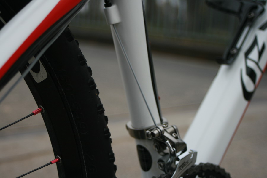

Messagede cool120 » Sam 25 Avr 2009 13:03
J'ai monté un speen il y a 2 semaines et que du bonheur, chiant a régler la fourchette, mais avec la micro-indexation des SRAM c'est ok.
config :
Cadre : scott scale : 38.8
collier BTP : 38.8
dérail. : SRAM red
speen : Sram red
pédalier double : Race Face NEXT SL
