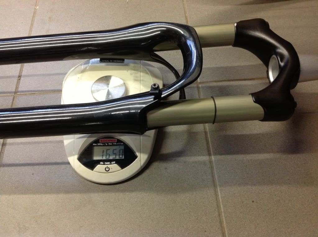

Messagede Olibabe » Sam 16 Mar 2013 16:17
Voici le poids d'une (rare) Durin R en 120mm et de couleur noire. Pivot en 155mm avec étoile.
