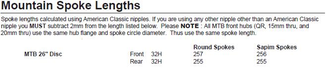

De plus je vais rayonner à nouveau la roue car après examen les rayons coté k7 on été mangés par des remontés de chaine!!
longueur des rayons de 255mm à l'arrière donc je cherche aussi des sapim cx ray et écrous en noir et rouge
Apparement AMC annonce qu'il faut retrancher 2 mm à la longueure des rayons si on utilise pas des écrous AMC?
Avez vous des infos sur ces différents point qui me préocupes?

Messagede hocusfocus » Lun 28 Sep 2009 20:15
pour les 2mm, oui, c'est juste puisqu'il faut rajouter 2mm quand on utilises des écrous amc

Messagede BiBi WET » Lun 28 Sep 2009 20:28
lorenzo19 a écrit:Image
Hocusfocus a raison. C'est juste que les longueurs données par AMC tiennent compte du fait que les rayons seront montés avec leurs écrous. Il est donc normal qu'il précisent qu'il faut réduire de 2mm si l'on monte des écrous classiques.

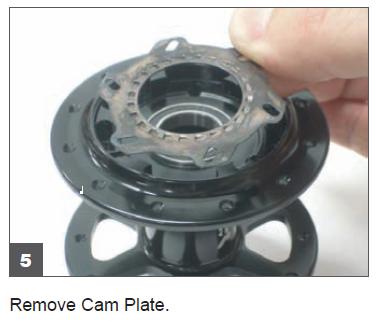

Messagede $eboss » Sam 3 Oct 2009 12:25
apres démontage de ma roue libre (je l'ai démonté car j'entendais un craquement au niveau de la roue arriere, comme si quelque chose était dans la roue mais s'en reellement se ballader....et au final, je crois que bibi donnait le biberon ou autres en montant ma roue car je crois que j'ai bien un écrou dans ma roue :lol: ) j'ai remarqué ceci:
est-ce normal?
$eboss
Messages: 13124
Messagede taupe » Sam 3 Oct 2009 12:31
oui: c'est le ressort qui entraine la "camplate" qui fait se rabattre les cliquets dans les encoches que tu vois en dessous.

Messages: 3470
Messagede $eboss » Sam 3 Oct 2009 12:36
ok thx
je remonte tout alors!!

Messagede taupe » Sam 3 Oct 2009 12:38
sois pas timide sur la graisse au remontage, ça fera durer le mécanisme de roue libre plus longtemps, l'éventuel trop plein débordera du moyeu et ne gênera pas le fonctionnement du mécanisme.
