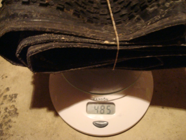

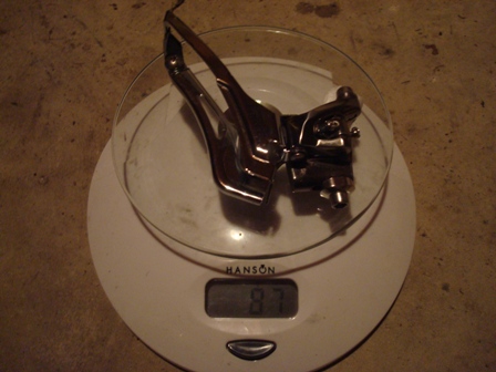

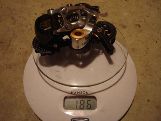

Messagede lemairevtt » Jeu 20 Nov 2008 22:43
bon encore quelques pièces d'arrivées, mais il manque toujours l'essentiel
Maxxis larsen crossmark 2,1 exeption retaillé par billy
Der ar Xo avec galets KCNC
Dérailleur av sram force à brasser et campa record à brasser

Messagede mcfly » Dim 23 Nov 2008 18:37
Tu as pris les quels galets kcnc et le gain de poids par rapport aux galets sram.
will
mcfly
Messages: 916
Localisation: Sarthe
Messagede lemairevtt » Dim 23 Nov 2008 21:04
je te dis demain, galets avec roulements std pas ceram

Messagede Hardtail-rider » Dim 23 Nov 2008 21:09
Il assez lourd le crossmark exception surtout que les crampons style MiMo sont partis ! Le mien fait 35g de moins mais avec tous ses crampons :lol:
C'est à cause du latex séché ?
Sinon ça apporte quoi de retailler les crampons ? On perds pas en accroche latérale ?

Messagede lemairevtt » Dim 23 Nov 2008 21:19
billy m'a dit que c'était pour ne pas qu'il bourre, assez lourd à cause du latex
en parlant de ça, j'arrive pas à le monter, j'ai tout essayer, chambre à air puis déclipage d'un côté, compresseur, rien ni fait

Messagede imassu » Dim 23 Nov 2008 21:24
Hardtail-rider a écrit:Il assez lourd le crossmark exception surtout que les crampons style MiMo sont partis ! Le mien fait 35g de moins mais avec tous ses crampons :lol:
retailler les pneus , toute une histoire , ça m'ériterait bien un post :idea:
moi j'ai toujours retaillé mes pneus . 1 : cela permet de gagner du poids et 2 , cela améliore les performances . par exemple s'il se met à pleuvre et si on a qu'une paire de pneus .
bien sur faut le faire avec réfléxion pour comme tu dis ne pas trop perdre en accroche latérale
Y'a meme des ciseaux exprés pour retailler , marque HOZAN :wink:

Messagede Hardtail-rider » Dim 23 Nov 2008 21:28
lemairevtt a écrit:billy m'a dit que c'était pour ne pas qu'il bourre, assez lourd à cause du latex
Tu as essayé de retirer l'obus de la valve pour avoir + de débit ?
C'est seulement comme ça que j'ai pu clipser le mien, le crossmark est très dur à monter en notubes.

Messagede proracing » Dim 23 Nov 2008 22:34
Oui, il est étanchéifié au latex, alors oui ca pése 30gr mais si tu prends un neuf, il a aussi besoin de se tapisser de latex neuf ;)
